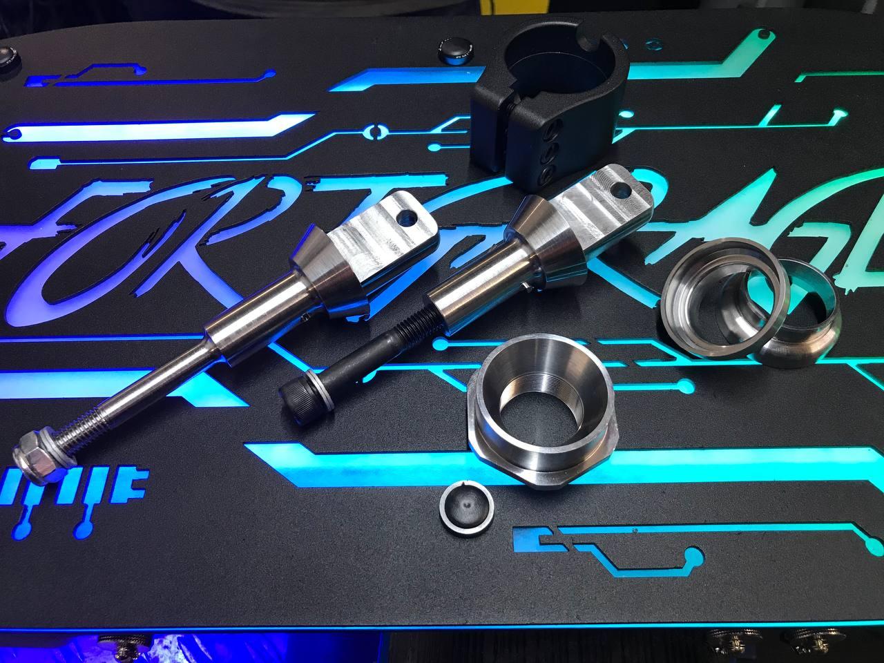

Забыл написать тут, вышла новая рулевая система, исключающая поломку штока за счет более равномерного распределения нагрузок. Цена - в разумных пределах,  и намного ниже  (в 2-3 раза) нового гусака.
В комплекте:
- Новый шток.
- Гайка конусная удлиненная.
- Чашки усиленные.

[user]Ddmitry2589[/user], а стальные штоки предыдущих реализаций все-равно ломались? У Алексея аналогичная конструкция пару недель назад на сайте появилась, но смысла в теперь в таких, разве что в целях экономии средств. Вилка-шток все же прельщает тем, что там только чашки на фиксаторе, плюс быстрая разборка, замена подшипников, выравнивание рулевой относительно колеса, толщина штока больше, чем у стальных...

Цитата: Ddmitry2589 от 23 Янв. 2021 в 22:46основной упор на стоймость - 18 и 6т.р разница в три раза, а решения по своей сути и результату одинаковые.
В каком месте они одинаковые? Совершенно разные решения.
Добавлено 24 Янв. 2021 в 00:28
Цитата: Ddmitry2589 от 23 Янв. 2021 в 22:46Новую рулевую я себе уже поставил на свой самокат, а себе как известно - самое лучшее)
Не обнадёживайте себя. Первые тюнингованные штоки тоже планировалось поменять один раз и на всю жизнь, а они ломались чуть ли не больше чем родные. Так что защитой не пренебрегайте. Испытатели новинок на вес золота. Только длительная эксплуатация покажет, получилось ли сделать годную вещь.

Цитата: АлександрМ от 24 Янв. 2021 в 00:26В каком месте они одинаковые? Совершенно разные решения.
У них одинаковый результат - значительно более надежный шток, одинаковый принцип - исключение "больного" места.
Цитата: АлександрМ от 24 Янв. 2021 в 00:26а они ломались чуть ли не больше чем родные.
К счастью, к нашим штокам эти слова не имеют ни малейшего отношения. Да, был один случай, из 300-т штоков сделанных за лето. Но это не так страшно , как вы пишите.

АлександрМ
Цитата: Ddmitry2589 от 24 Янв. 2021 в 10:13Но это не так страшно , как вы пишите.
Лететь на асфальт при отломе руля? Ну не знаю. Не проверял. Но, представляется мне это не очень весело. Особенно если без защиты ездить.

во-первых , руль не ломается, а остаётся на винтиках. К тому же, исходя из статистики по поломкам штоков у конкурентов, просто стандартных - это происходит на скорости 10-15 км/ч. Летать через руль не обязательно, только если у Вас особое желание:)

Цитата: Ddmitry2589 от 24 Янв. 2021 в 18:55во-первых , руль не ломается, а остаётся на винтиках. К тому же, исходя из статистики по поломкам штоков у конкурентов, просто стандартных - это происходит на скорости 10-15 км/ч.
Ломается, ломается. Были же фото и со сломанными винтами. У счастливчиков винты оставались на местах. А первые штоки вообще без винтов делали. И считали что всё ок, а они что то ломаться начали. Хотя всё задумывалось иначе. В новой версии, с конусом, винтиков уже нет. И никакой другой страховочной системы не предусмотрено. Конечно, если ездить 10-15 км/ч, то всё норм. Именно для этого ведь и покупают Дуалтроны. ;)

ну кричать с дивана эт дело конечно интересное. Повторюсь, репутацию "усиленных" штоков сильно очернил Алексей, но даже он уже исправил это в новых версиях. Вы вон, 12000 на стандартной рулевой откатались , а ведь в любой момент могло сломаться😂

Цитата: Ddmitry2589 от 26 Янв. 2021 в 00:56ну кричать с дивана эт дело конечно интересное.
Вы уж определитесь, кричать с дивана или 12к пробега на одном и уже 5к на другом? Я потому и не ставил новые штоки, что они ломаться начали. Вот и тут предпочту понаблюдать со стороны.
volodiaa
штоки скорее всего ломаются когда уже есть люфт в рулевой или когда чрезмерно жесткая подвеска, которая не смягчает удары и качания. возможно металл имел скрытые повреждения.
Последний на конус шток мне понравился, я бы такой поставил.
Было ведь и гуся ломали.
АлександрМ
Цитата: volodiaa от 26 Янв. 2021 в 14:49штоки скорее всего ломаются когда уже есть люфт в рулевой или когда чрезмерно жесткая подвеска, которая не смягчает удары и качания.
За этим узлом нужен глаз да глаз.
