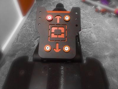

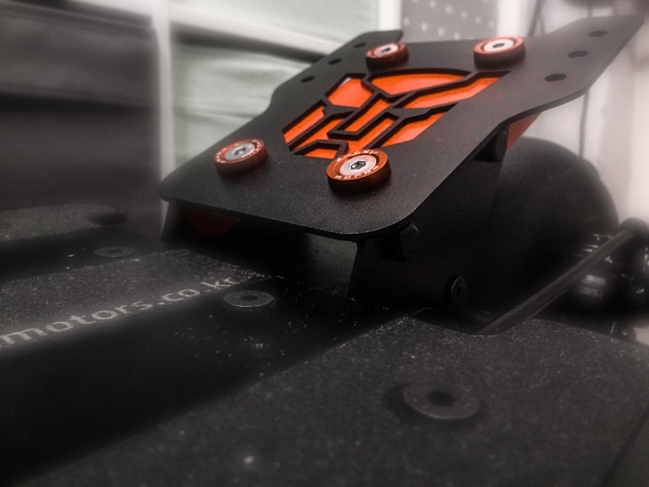

Универсальный(подходит под все модели дуль кроме спайдера...) упор для ног+ручка :dance:
Регулируемый угол наклона 25-30-35 градусов 3-положения
Порошковая покраска в два цвета  :-)
Рисунки разные могут быть.
ПС. НЕ уважаемые диванные эксперты напоминаю О ВКУСАХ НЕ СПОРЯТ! мне так нравится  :ah:

Может просто верхняя часть трапециевидной формы из дюраля и шкурки с овальным вырезом с закруглениями под 4 а лучше 3 пальца? Шайбы стираются от анодировки, лучше из нержавейки. К сожалению и краска любого качества скалывается с острых углов или матируется от трения. Но концепция проста и эффективна! И такой упор хорош, только тут же найдутся любители драконов, пауков, девочек на метле, черепушек с молниями, логотипа ММ, в общем всем не угодишь и "рисовать" замучаешься )). Фиксацию руля тоже проще простого, сдеать прорезь в упоре, с внутреннней стороны типа плосского шпингалета привертеть (как раз с наружней стороны будут не 4 а 6 шайб, меньше скользить будет), а на руль тоже "язычок" с прорезью.
Я так, не критикую а высказываю соображения! КРАСИВАЯ РАБОТА! А если найдётся диванный "эксперд", сам его здесь живьём закопаю. Так что народ не обижайте художника, будте тактичны, я сам такой же!

Поддерживаю! Регулируется? Лишь бы при отбое на самом нижнем угле не долбило! Не сомневаюсь что учтено!

У меня похожий упор был, под него подошва обуви (задняя часть) цеплялась. Да и она почти не использовалась - неудобно согнутую стопу держать, хотя если кто-то привык много ходить на каблуках-шпильках, может и понравится.  :laugh:

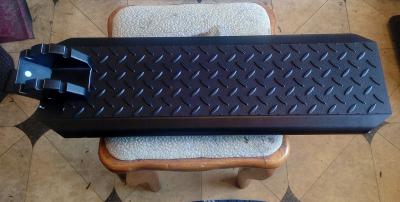

В итоге выкинул все эти колхозы и сколхозил себе площадку для увеличения длины деки. Больше самокату ничего не нужно, если не приходится каждый день штурмовать горы. Площадка гораздо полезнее, потому что у дуалтронов дека короткая, а сильно согнутые руки ухудшают контроль.

Ну а я себе на подскок zero 8 тож "заколхозил" накладку из лотка для обуви)). Можно и на дуляк наверно, только по геометрии рисунка ровно попилить нужно будет!

Цитата: Vinden от 16 Фев. 2019 в 14:19У меня похожий упор был, под него подошва обуви (задняя часть) цеплялась. Да и она почти не использовалась - неудобно согнутую стопу держать, хотя если кто-то привык много ходить на каблуках-шпильках, может и понравится.
Это смотря кто как ездит, а не ходит. Ходить на коблуках - это личное дело каждого. А вот активно ездить и длительно топить на максималке упираясь задней ногой и наклонившись вперёд не удобно. Сильно тянется ахил. Вот тут задний упор и нужен. А если неспешно катаешь, тогда конечно он лишний. Хотя, для высоких людей, кому дека коротковата, он может увеличить площадь для постановки ног.

С упором я вообще забыл что такое гнуть руль при разгоне на Рапторе, и искать куда ставить ногу при торможении,  подшипники целее, переность опять же удобнее в разы, не пачкаешься, в большие горки прикольно заезжать! Руль фиксить очень выручает. И да, самокат сразу стал гораздо красивее и практичней!
