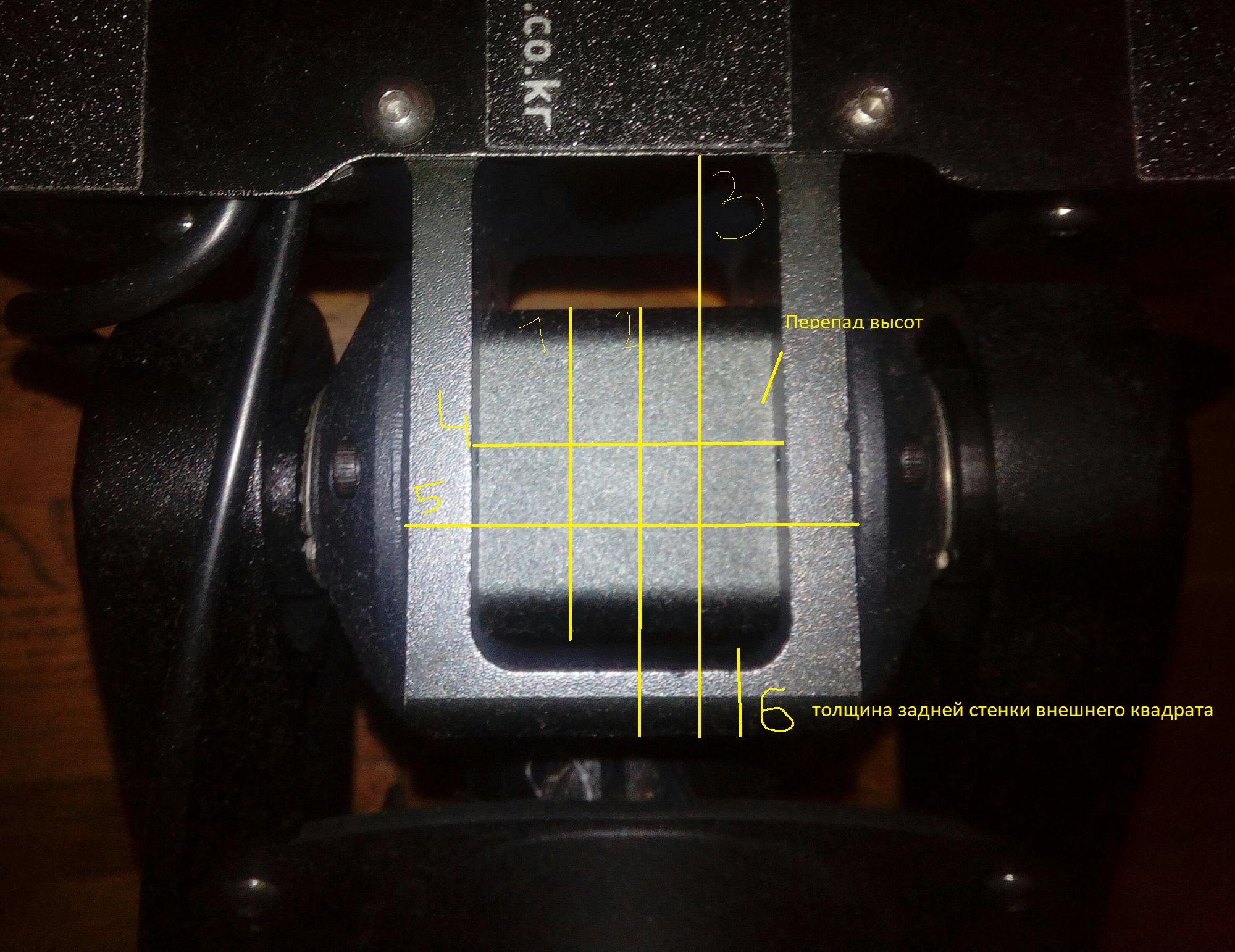

От центра отверстия- до центра противоположного схематического отверстия м4 должно быть 51.8. На моём чертеже вроде указано пунктиром место картриджа. Ну кто померит, тот уточнит.
quadlike
[user]a.l.e.x.100[/user], У тебя пунктиром отмечен квадрат по осям которого эти 51.8 и располагаются, но нет размеров связи с пластиной. если этот угол ложится во внутр квадрат. то он получается 38мм? но у тебя пунктиром внешний квадрат со смещением. поэтому я и не смог разместить. выбрал 40мм(20мм смещения от "упоров" во внутр квадрат

Нужен размер сторон картриджа? Он стоит ровно по центру между всех отверстий м4.
Размер сторон картриджа около 45мм.
quadlike
Если он по центру и на пластинах упоры в кардридж то ненадо. значит смещение сейчас по 1мм вниз и назад.
поправил. во вложении

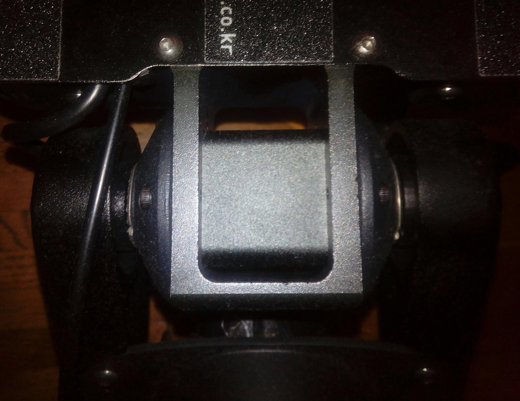

Осталось померять, но внешне на глазок где то ошибка)).
Подвеска специфическая мягко сказано)). Вот снимок сверху, понятно теперь для чего усиление в 19мм на лезвиях и пакеты граверов с шайбами чтоб выбрать закругления по внутренним углам подвески!

[user]a.l.e.x.100[/user], проще же фаски снять?! на этом виде размеры известны? габаритный, вырез и расстояние до задней части внешнего квадрата. накидаю в модель чтоб понять как будет выглядеть примыкание внешних пластин ... или где они ваще окажутся на виде сверху

Не, без пакетов шайб не обойтись, или обрезком втулок м4.  Ширина внутри 39 и минус 6мм на два лезвия= по 4мм пакетов граверов с каждой стороны. Тут важно чтоб 19мм передней стенки лезвий точно почти впритирку лежали на передней внутренней стенке подвески, закругления по внутренним углам подвески мешают, да и я говорил что расстояние между лезвиями ровно 25мм.

Садист, я тут с температурой а меня дербанить самокат заставляют)). Ладно, сделаю позже, но с права на лево 39, проём между передней внутренней стенкой подвески 19.
Задняя стенка "квадрата" 7.9мм, боковая 7.8мм.
Закругления по углам? Да хер знает как это замерить))
