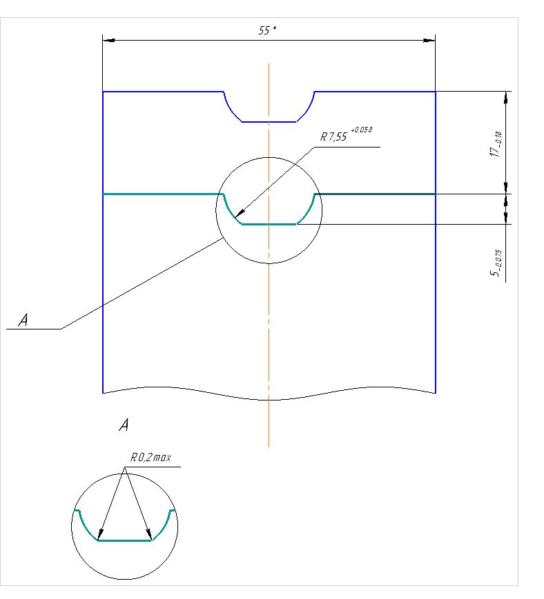

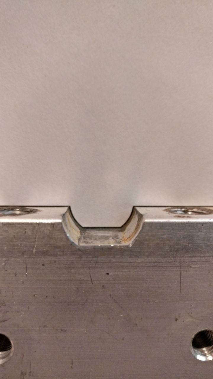

antonovna
а есть у кого чертеж стоек? надо будет новые стойки в подрезку отдать, мало ли размеры выемки под ось неправильно сниму
aa.delite
Цитата: antonovna от 28 Нояб. 2021 в 00:47а есть у кого чертеж стоек? надо будет новые стойки в подрезку отдать, мало ли размеры выемки под ось неправильно сниму
нет чертежей на 16S, практически все отправляют стойки проверенному человеку @frezermsk (телега) в Москву.
antonovna
Я знаю, с ним уже переговорил, в моем случае это нецелесообразно.
antonovna
Как-то так предварительно
