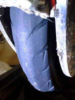

serg.k
Цитата: kvlad65 от 14 Дек. 2021 в 14:07Самое узкое, наверно, v8 с его 1.95, и я думаю, это колесо по снегу не ходок.
Тут смотря какой снег, и какая резина. Если не проваливается, то будет ехать. У меня уже четвёртая зима на v8. Момента на малых оборотах и в статике хватает.  Три зимы проездил на стоковой покрышке 1.95, сейчас она стала сликом
и постоянно пробуксовывала.
Поменял на CST 2.125 - там протектор мне больше всего понравился.
