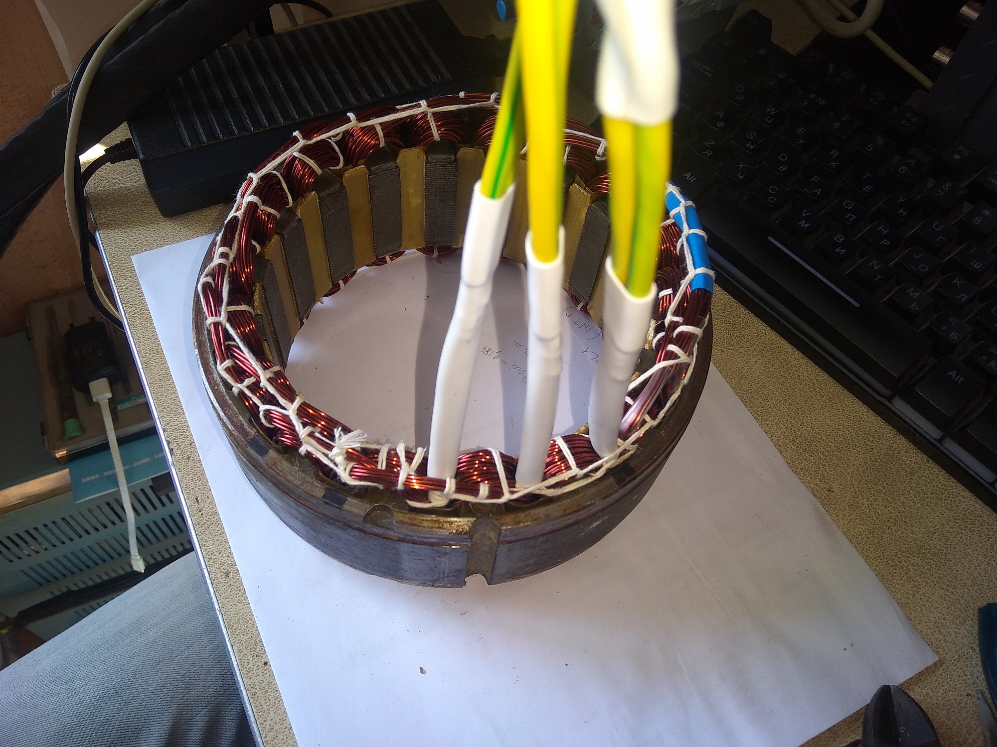

Не, не получится, Kelly KLS7230 не поддерживает бездатчиковый режим. Да и сам не хочу. Мотор должен иметь максимальный момент на старте. Заказал новые зубчатые шкивы 22 и 38 зубьев, и ремень с шагом 8 мм шириной 30 мм.  Это окончательный вариант, передаточное число будет (38/22)х(41/17) = 4,16. А с мотором будем разбираться. Наверное таки буду резать новый статор лазером. Тут тоже вопрос, какую сталь выбрать: изотропную 2212 или анизотропную 3408? Первая в 2 раза дешевле..

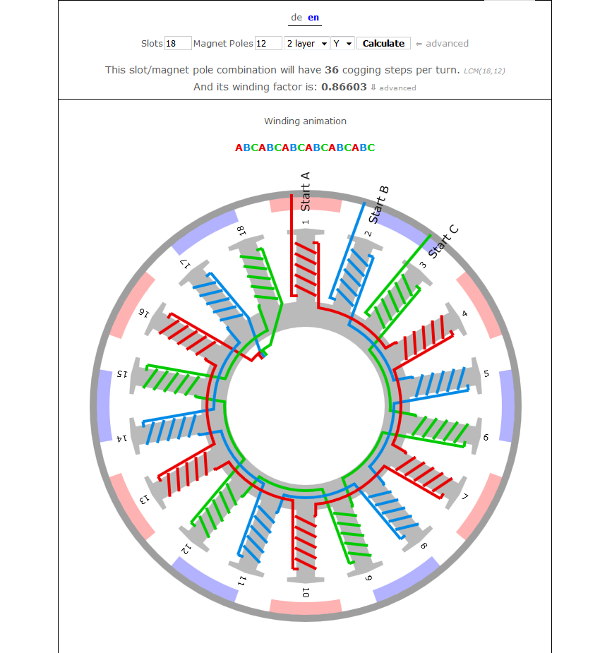

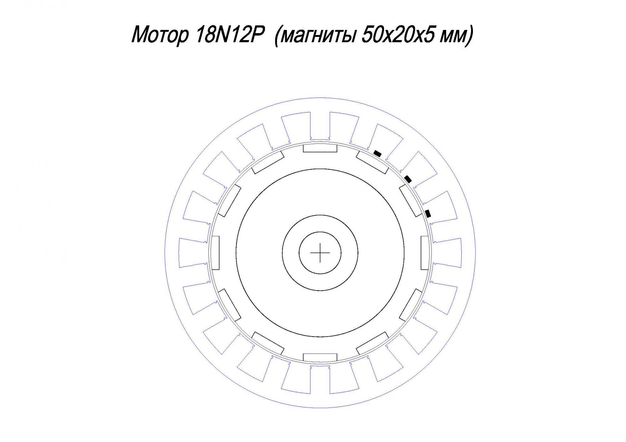

YTW200
Напомни конфиг мотора, лучше всего скрин с баварского калькулятора сделай и на-нём пририсуй куда холлы пихнул раз и магниты реальной ширины доизобрази два.

damirsky
для статоров используют сталь изотропную, ненаправленную, поэтому 2212.
Combatos
Так-то оно так, но если вырезать пластины статора из стали 3408 и проворачивать при сборке каждую пластину, скажем, на один зуб относительно предыдущей, то статор в целом будет работать, как изотропная сталь, но по идее с лучшими показателями, чем 2212. Но стоит ли заморачиваться?

Конфиг 18N12P,
Должно идеально работать с холами в пазах как нарисовал. Где то в ином месте косяк
Combatos
Цитата: YTW200 от 11 Июль 2019 в 16:53Должно идеально работать с холами в пазах как нарисовал. Где то в ином месте косяк
В том то и дело, что должно, но не работает. В моторе сильное залипание, маленький зазор.  Датчики стоят дешёвые, SS41F. С фальш-ротором работают нормально, а в статоре глючат. В чём причина, не пойму.

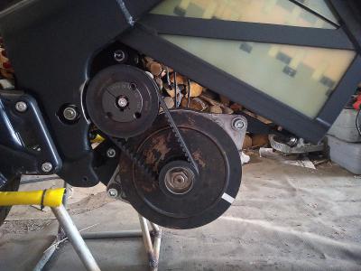

Установил новые шкивы и ремень HTD-8M шириной 30 мм:
Сейчас шкивы 22/38 и звёзды 17/41, передаточное число получается 4,17. Возможно ещё подберу звезду на колесе, которая сейчас 41 зуб. Дальше занимаюсь  мотором.

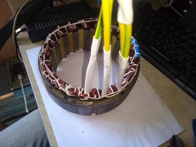

алабам
#155
Цитата: Combatos от 15 Июль 2019 в 10:34С фальш-ротором работают нормально, а в статоре глючат. В чём причина, не пойму.
в идеале , запускаете с фальшротором , а сигналы от Холлов ( от всех 6 шт)  заводете в многоканальный ( 6 канальный )  осциллограф или самописец .
И сравниваете картинки.
Как упрощенный вариант , на все 6 каналов можно спаять индикатор на светодиодах и искать причину визуально.
Может там где то ложный импульс проскакивает , или дребезг возникает , вот и глючит поэтому
Combatos
С осциллографом нет смысла играться, и так всё ясно. У меня контроллер Kelly, там есть индикация состояния датчиков Холла в приложении на телефоне (или на компьютере). У мотора 36 "cogging steps" - положений залипания по-нашему:
Так вот, если пошатать чуть-чуть ротор в разные стороны в любом из 36 положений - датчики выдают либо правильный сигнал, либо три единицы, иногда даже три нуля. Может неудачное соотношение ширины магнита к ширине зуба статора, или нержавейка бандажа ротора намагнитилась и влияет на датчики, хз.

YTW200
Цитата: Combatos от 15 Июль 2019 в 12:33неудачное соотношение ширины магнита к ширине зуба статора
В точку!
Вот это и есть беда твоя, а не магнитов сила.
Я делаю моторы 27/18 (тот же конфиг но масштабирован) и холлы самые дорогие юзаю всегда (ss411a) а магниты самые мощные (от приуса) и ниразу ни одного сбоя и идеальная работа с келли. Рой в своих магнитах

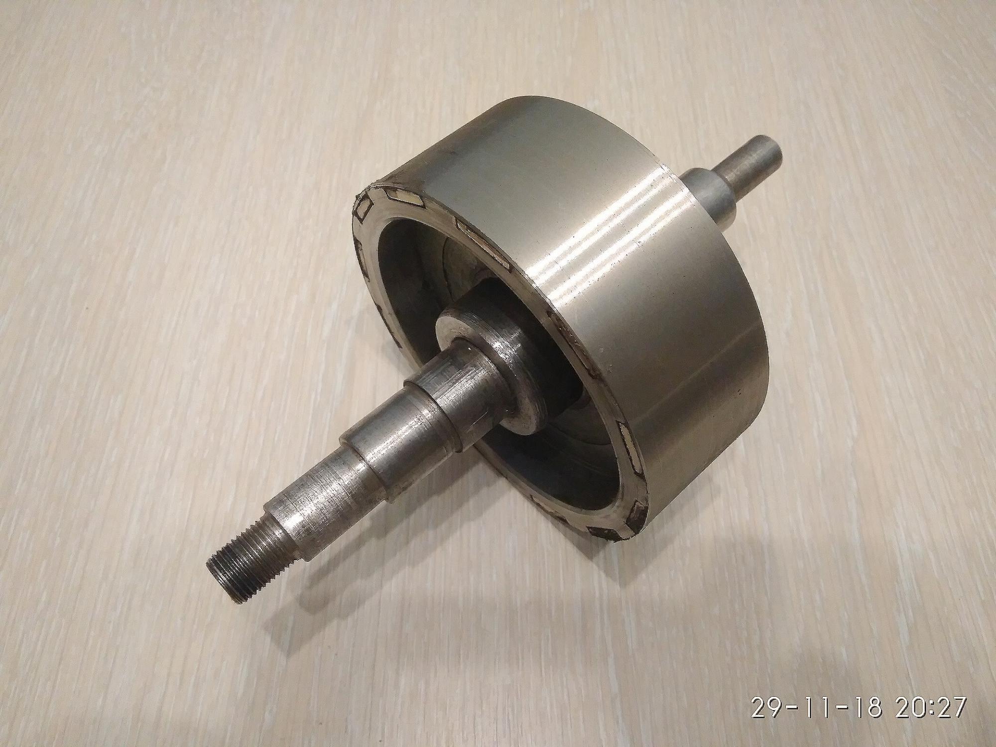

Combatos
[user]YTW200[/user], хорошо, понял тебя. Магниты ротора проверял, чередование полюсов правильное. Но очень не хочется делать новый ротор,  и магниты довольно сильные, +малый зазор статор/ротор = сильное залипание, рукой за шкив мотор не провернуть, только за крыльчатку. По ходу нужно менять статор, хочу  резать из электротех. стали лазером. Только вот наверное нужно поменять форму зуба для более эффективной работы мотора.. Нету ломаного симулятора, типа Motor Solve или подобного?
