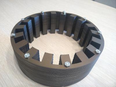

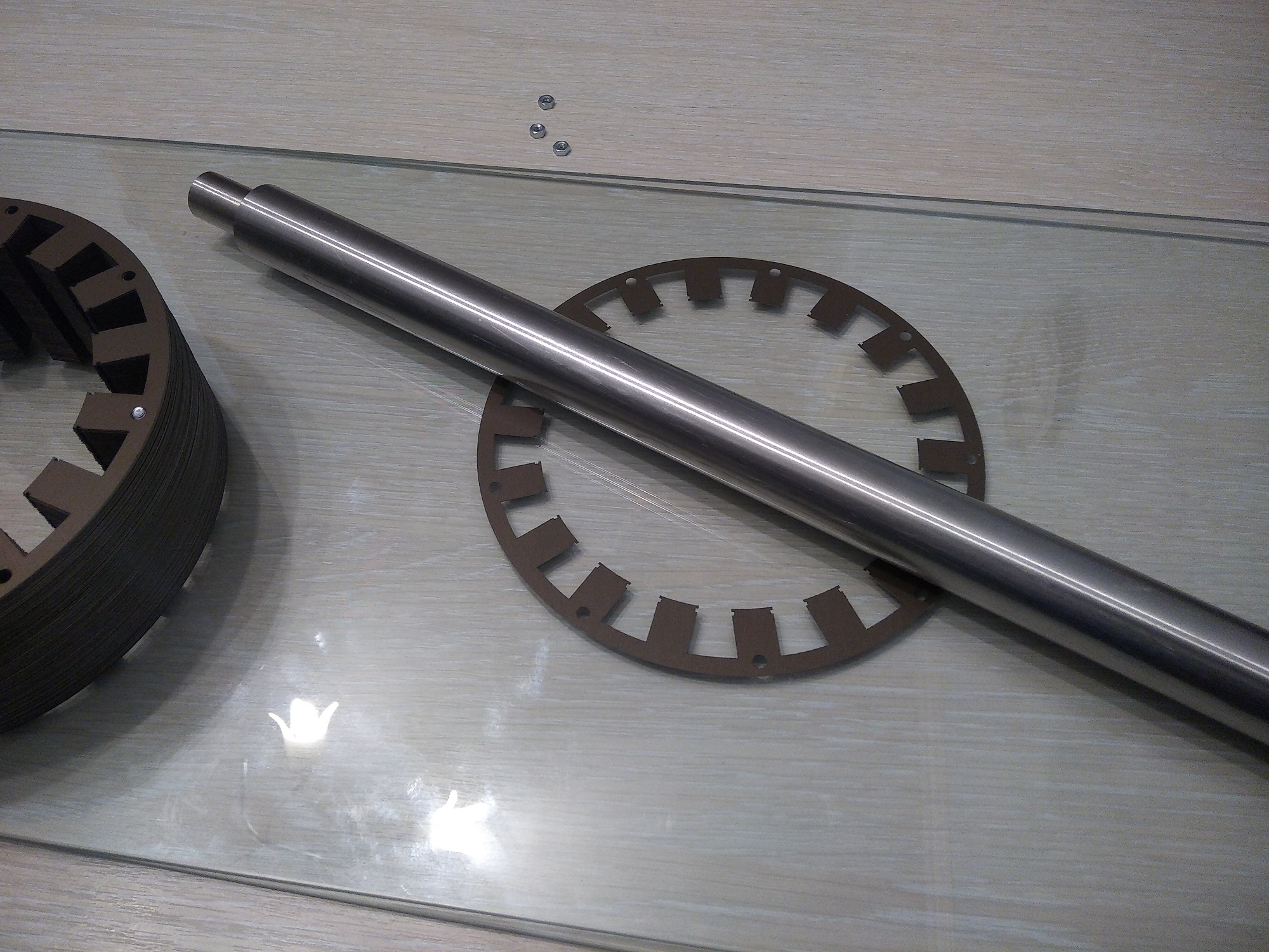

Combatos
Получил порезанные пластины (железо 0.2 мм), собираю потихоньку новый статор..
DragonTM
[user]Combatos[/user], какая марка железа в итоге?
Combatos
[user]DragonTM[/user], железо импортное, изотропное, 0.2 мм, марку не знаю
kor
Цитата: Combatos от 27 Сен. 2019 в 10:52Получил порезанные пластины (железо 0.2 мм), собираю потихоньку новый статор..
Можете сказать в какую сумму обошелся вам этот статор (и диаметр и толщину пакета).
Combatos
Могу. Обошлось в $80 (порезка со стоимостью железа). Наружный диаметр 179 мм, толщина пакета 52 мм (260 шт.)

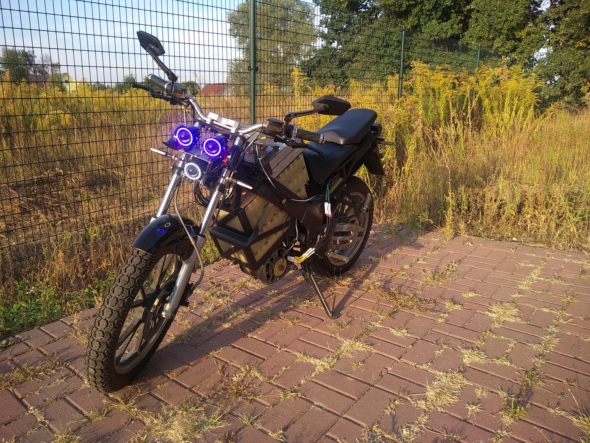

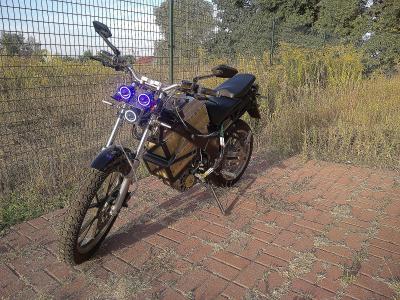

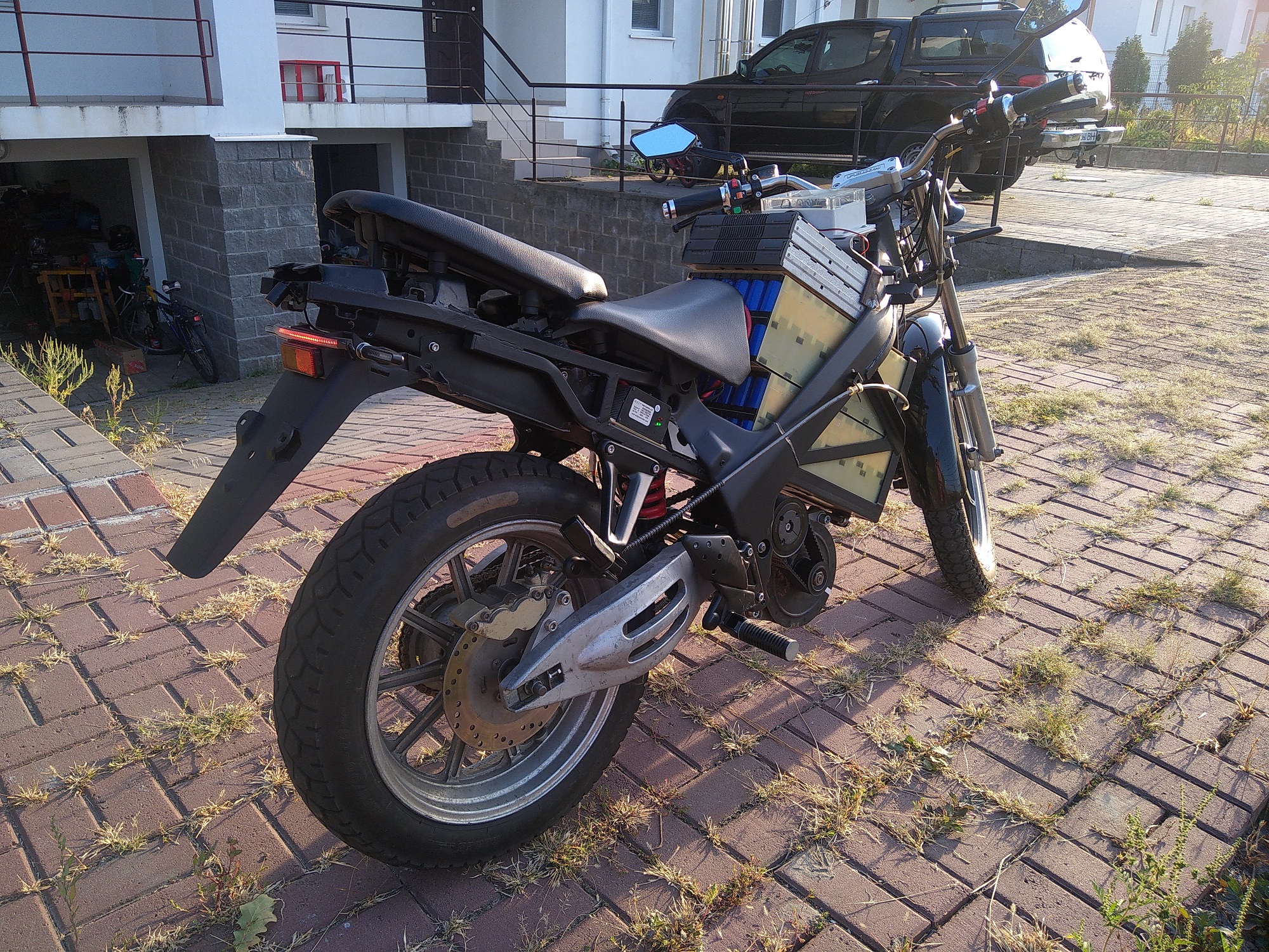

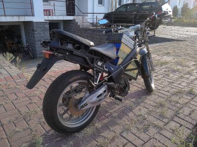

Combatos

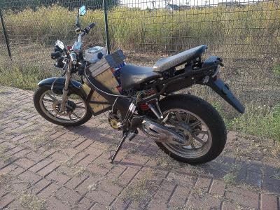

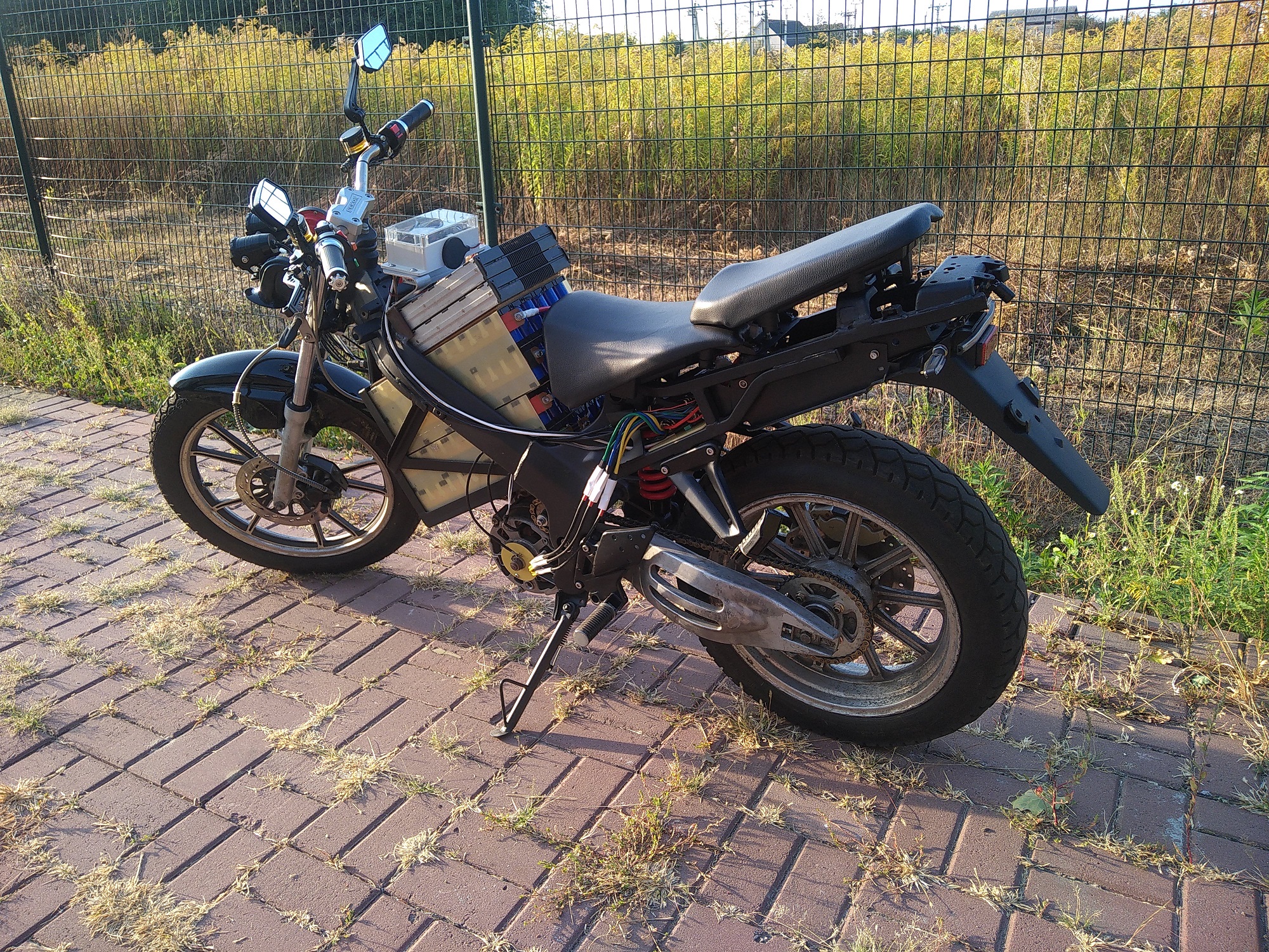

Сейчас мотоцикл выглядит так:
Combatos
Следующий этап - сборка и намотка нового статора с увеличенным КПД!
Combatos
Провели с братом тест-драйв моцыка. Максималка - 90 км/ч. Старт плавный, с 20..30 км/ч подрыв и интенсивное ускорение до максимума, это собственно, особенность контроллеров Kelly, на скутере у меня тоже так (с таким же контроллером 7230). Автомат только постоянно выбивало (AC, 63А группы С), надо менять на 100А или искать автомат постоянного тока. Мотор греется, 60..70 градусов с крыльчаткой охлаждения.
