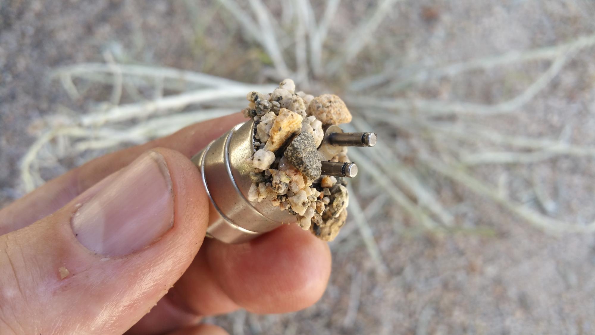

Но даже на примере болгарки вопрос становится понятным , а ротор с магнитами работает как центробежный фильтр пыли .
Чайнег
Устанавливал цепь, упало на землю мастер-звено. Не могу найти в песке пустыни... печалька. Эврика! - магниты в помощь! Результат:
Конечно, от состава грунта зависит, но все же... дохрена там магнитных частиц! И в мелкой пыли тоже.
