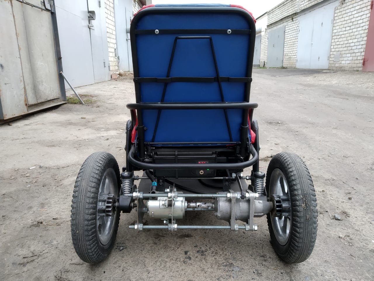

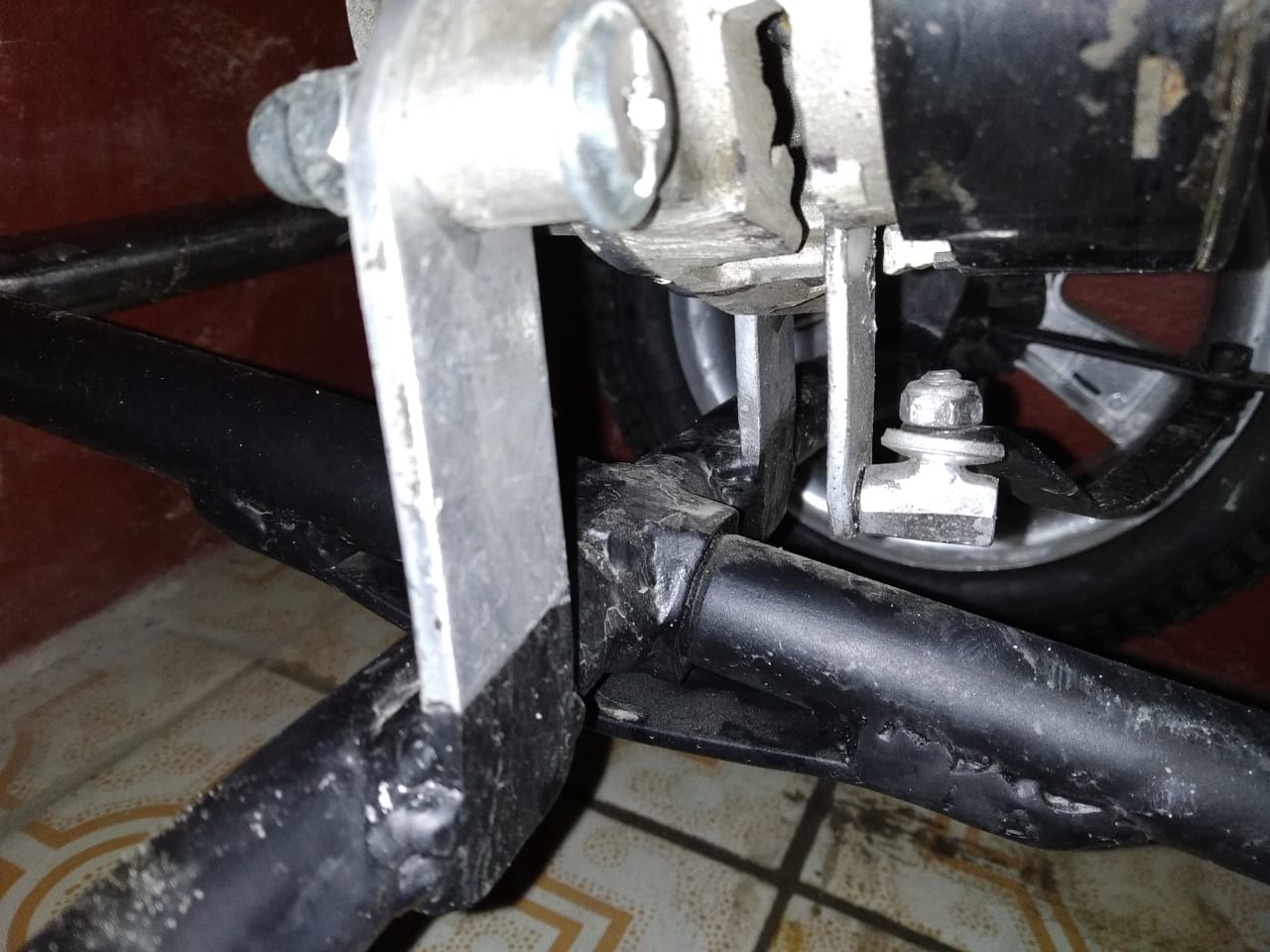

Добрый день! Я собрал аппарат, но редукция не вышла слишком большая нагрузка и мотор не потянул. Сейчас ищу другие стартера от 2110,надеюсь что у меня получится! :-) нужна плата упр. На педаль?
ILYANOV
Здравствуйте. Что у вас не получилось?
Зачем стартера ищите? почему другие?
У вас два редуктора последовательно или один? фото приложите
Мощность мотора замеряли перед установкой?
в своих видео я приводил пример таблицы, что моторы бывают разные
в общем самый мощный мотор у волги газели соболя БЫВАЮТ на 30 ампер
я когда покупал, бушныйе моторы хозяин сказал что от шнивы
по контролеру в личку напишу

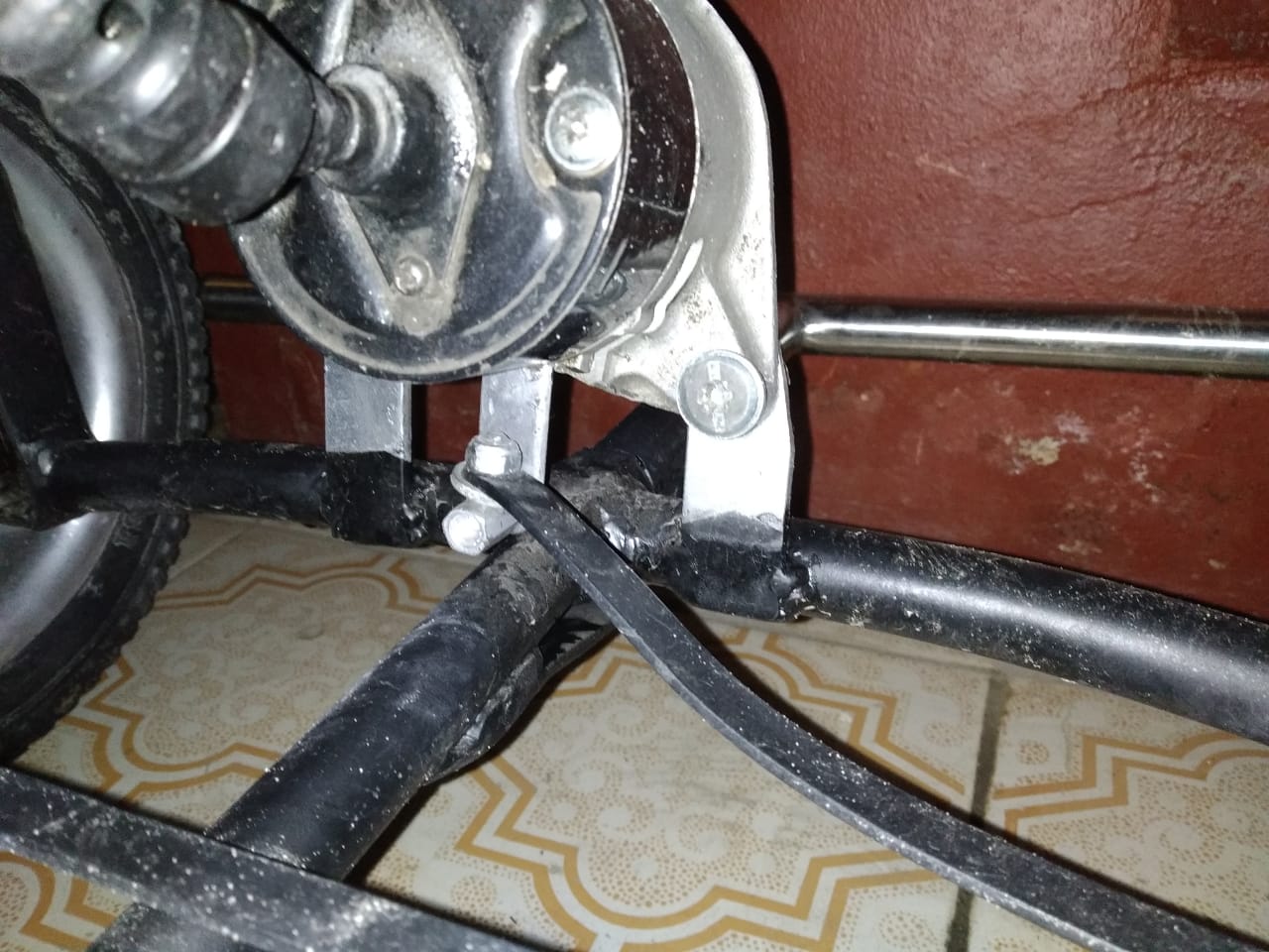

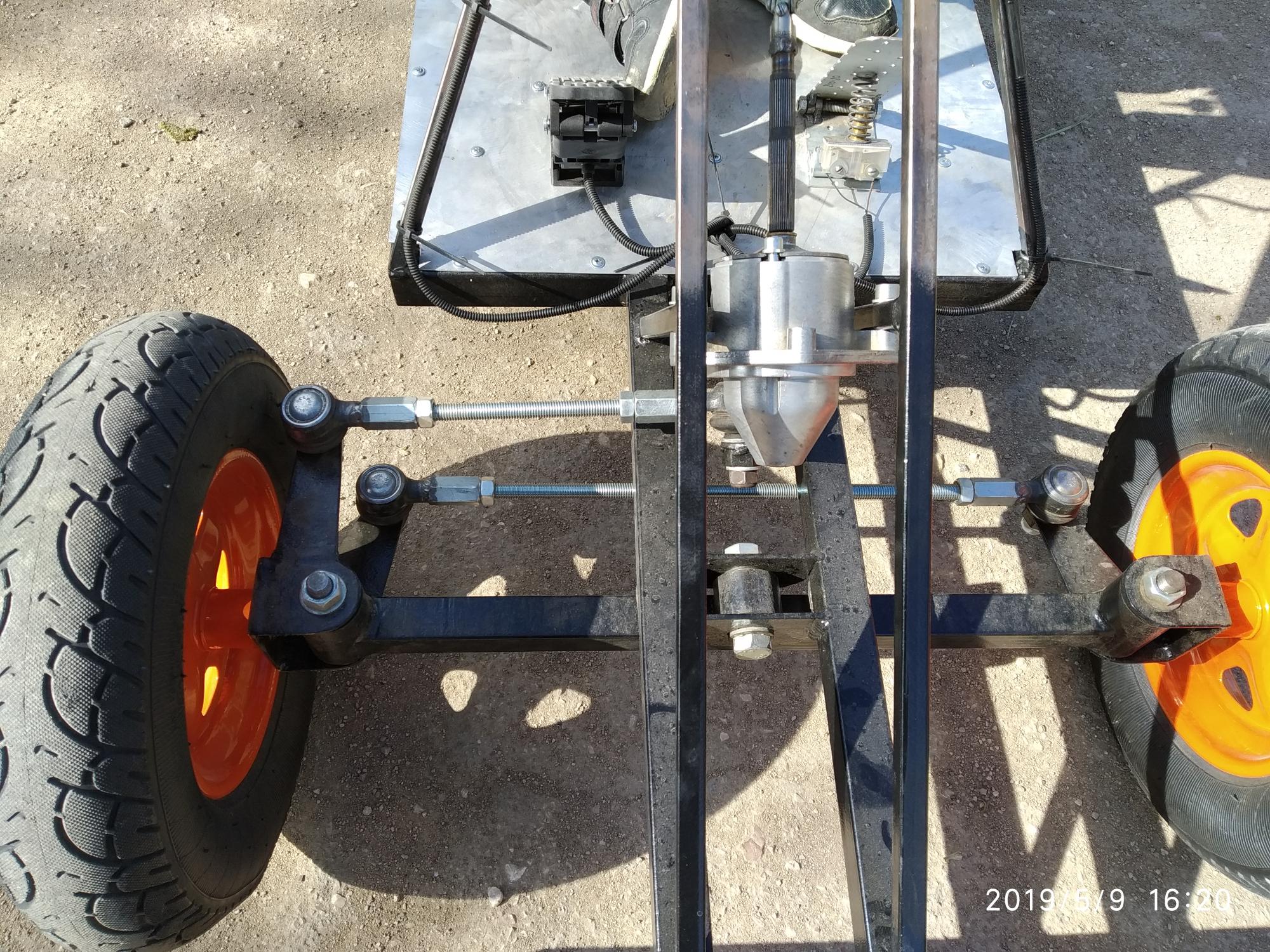

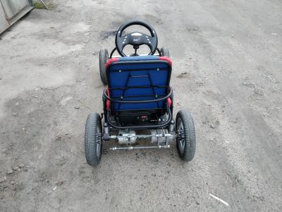

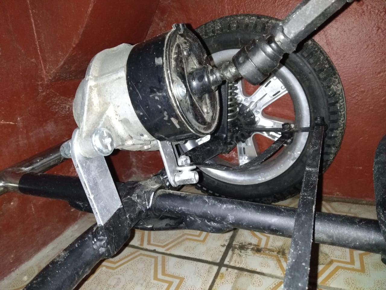

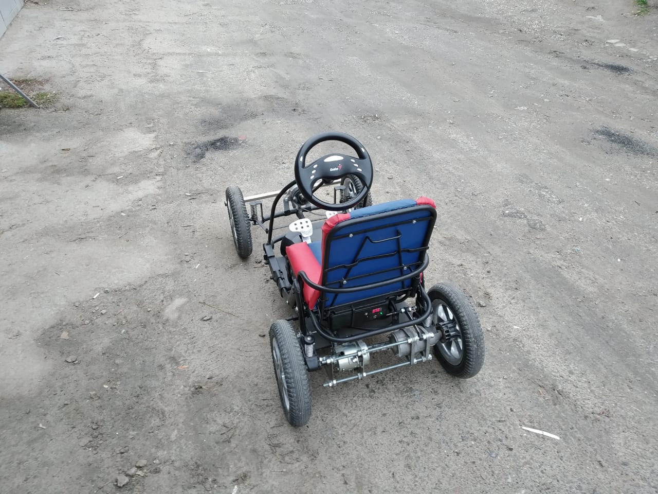

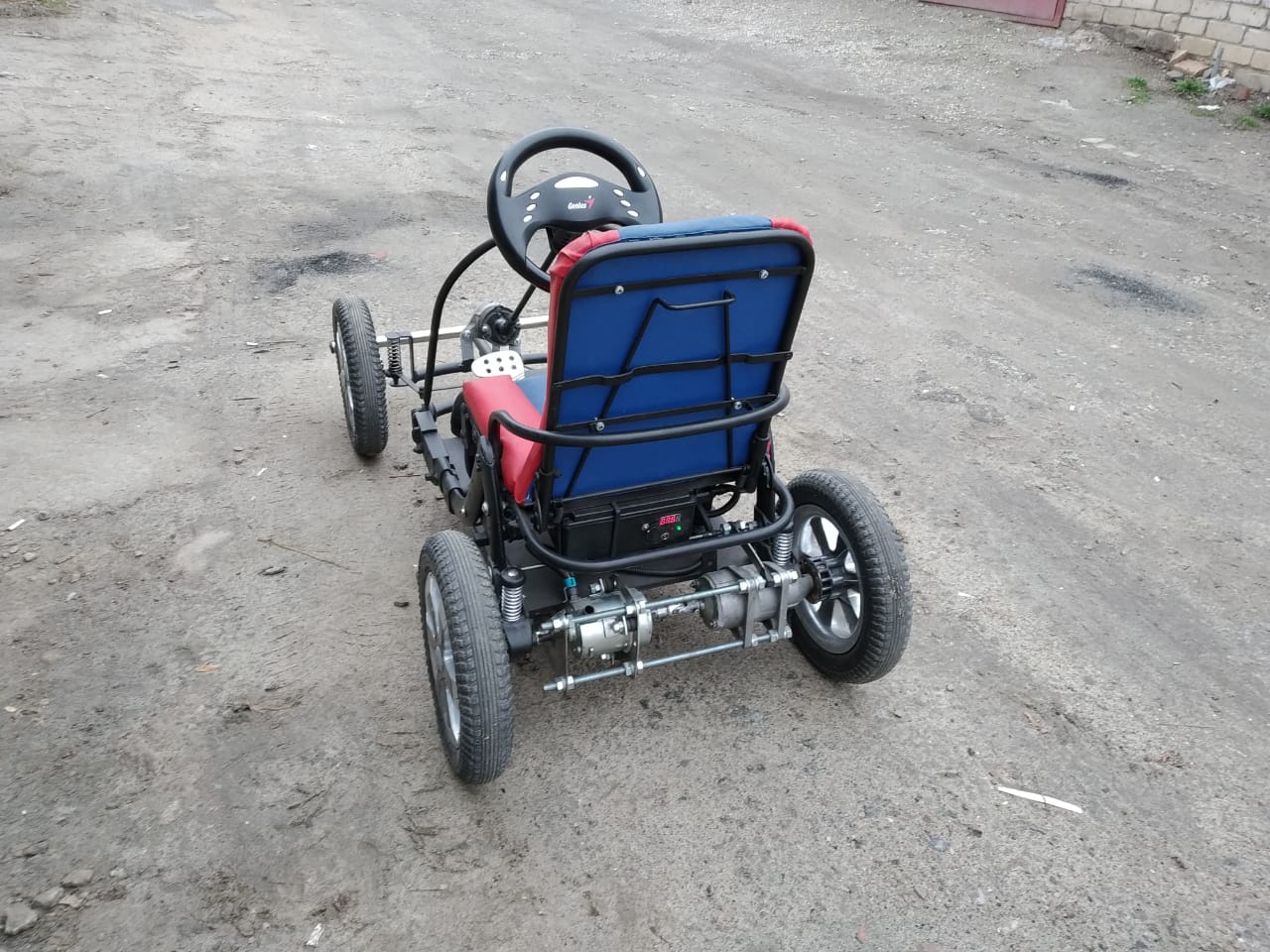

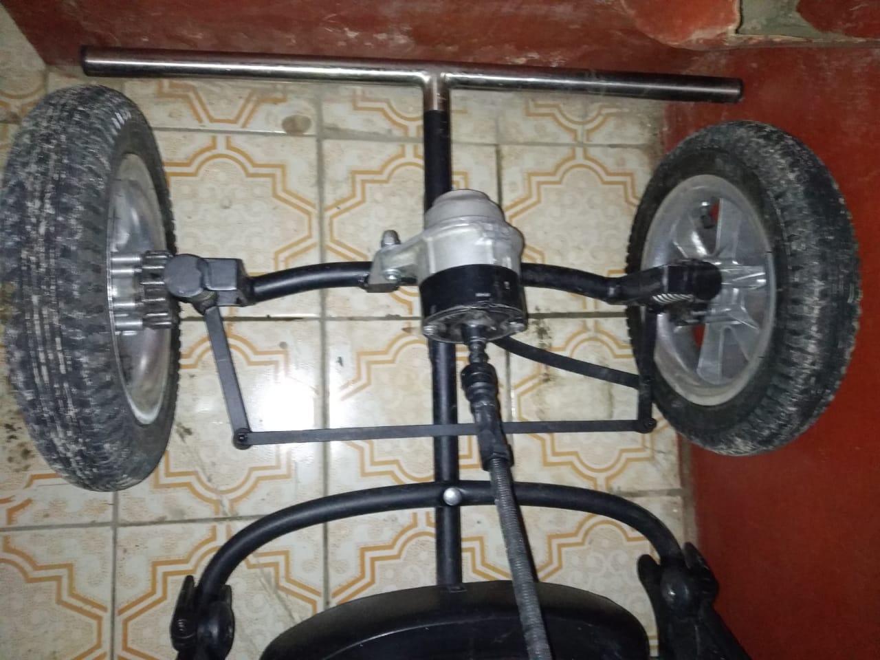

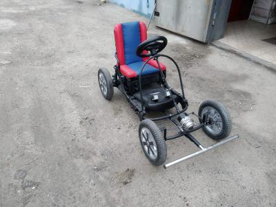

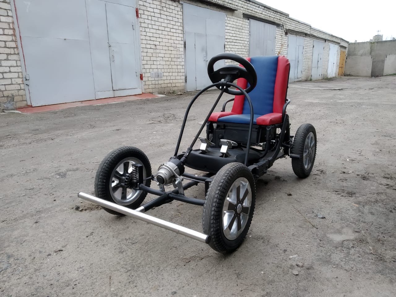

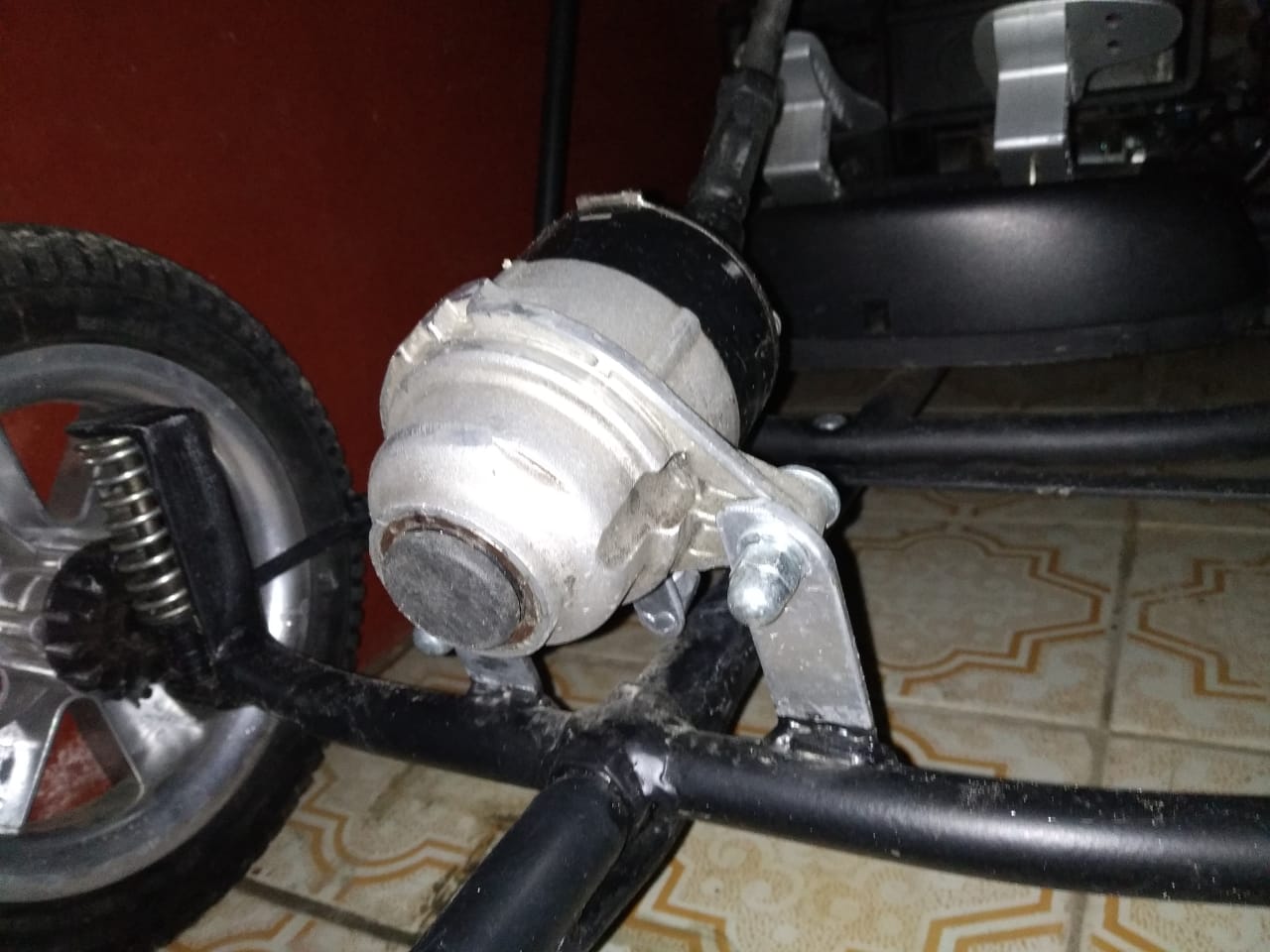

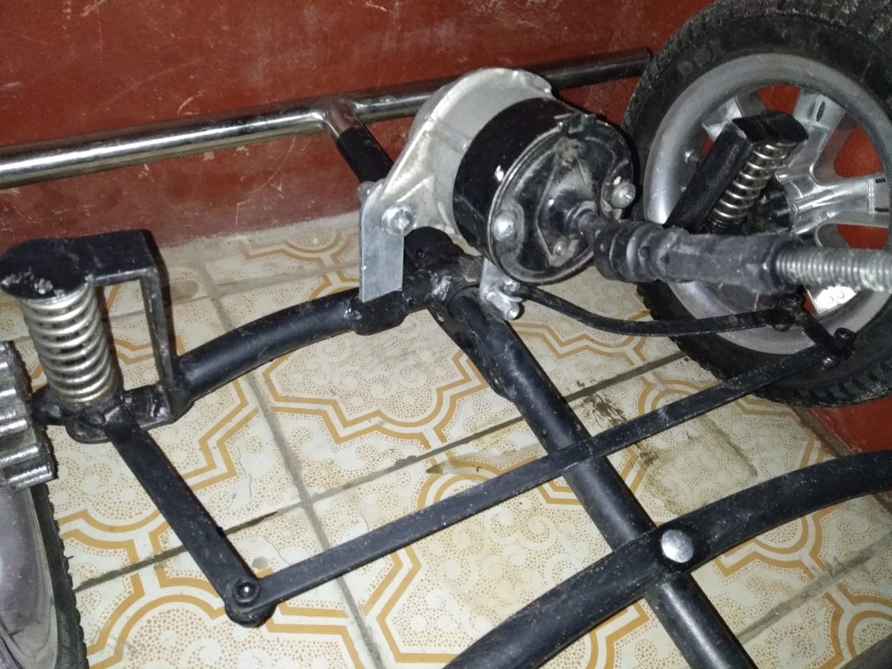

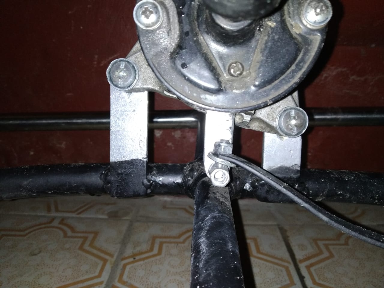

Всем привет.
Один мой коллега и друг стал развивать стартерную тему и разработал корпус редуктора на 3Д принтере. Внутри стартерный редуктор новый.
А вот так выглядит рулевой редуктор на его детском авто
ILYANOV

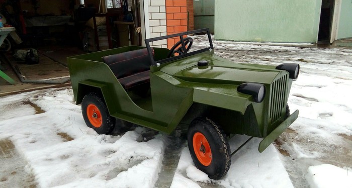

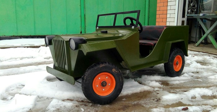

Один мой подписчик собрал авто не из коляски но привод на стартерах, по этому вставляю сюда, без плавного старта, привод через цепь
А вот тестдрайв
можно посмотреть пройдя по ссылке
https://cv1.pikabu.ru/video/2019/01/18/1547820635210425751_720x402.webm
как сделал, есть обзоры, три части
https://pikabu.ru/story/gaz_67_mini_6351580
https://pikabu.ru/story/gaz_67_mini_chast_2_6362869
https://pikabu.ru/story/gaz67_mini_chast_3_6418864
По его словам, крутящий момент очень большой. Если машина упирается во что-то то колесо прокручивается.
И так как нет плавного старта диск от силы мотора прокручивается внутри шины, так как шина не надувная, а просто пенорезина.
Piramidon

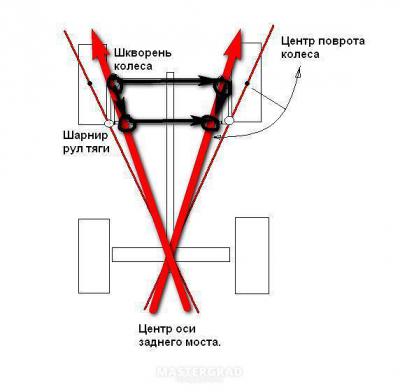

[user]ILYANOV[/user], для небольших скоростей не критично, но при правильном угле Аккермана и наклоне шкворня рулится легче
ILYANOV
Полностью поддерживаю. Но делал не я. И со мной не консультировались.
Так что выкладываю что есть

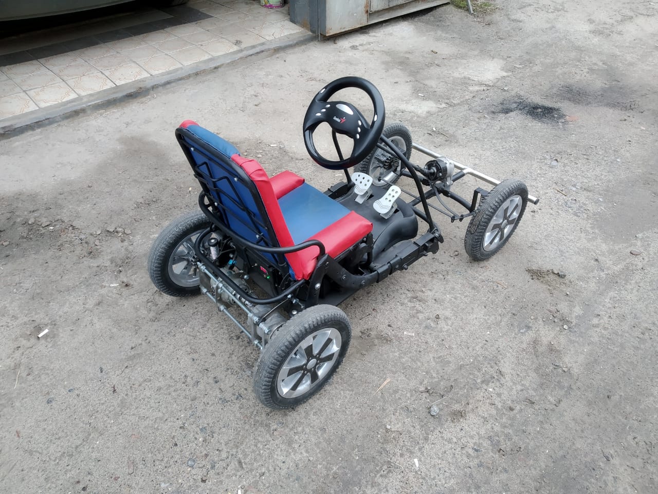

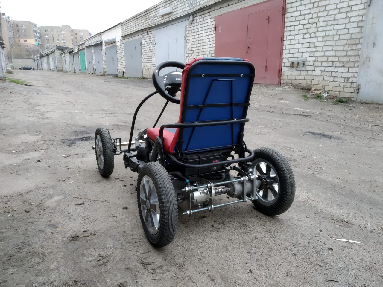

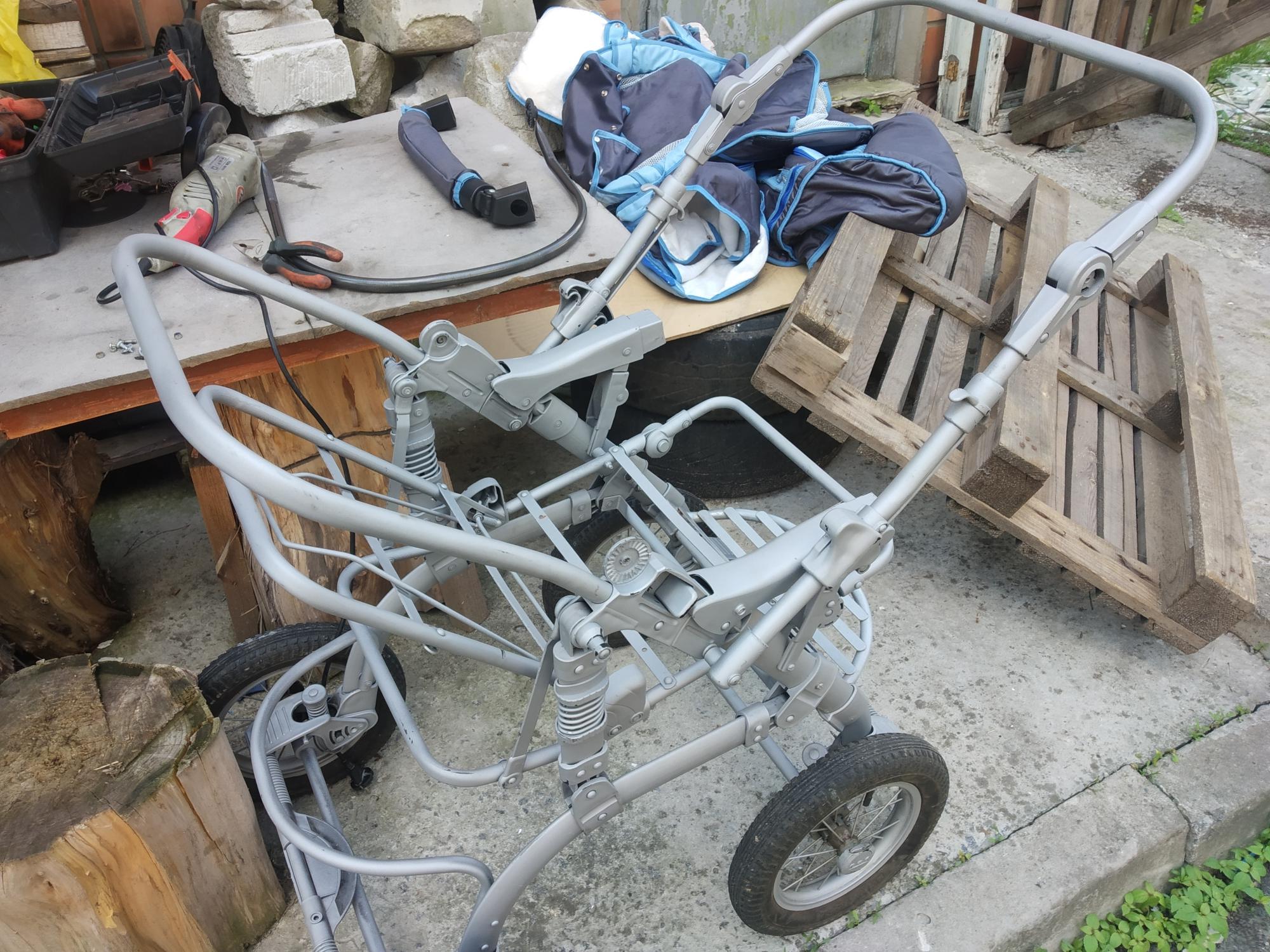

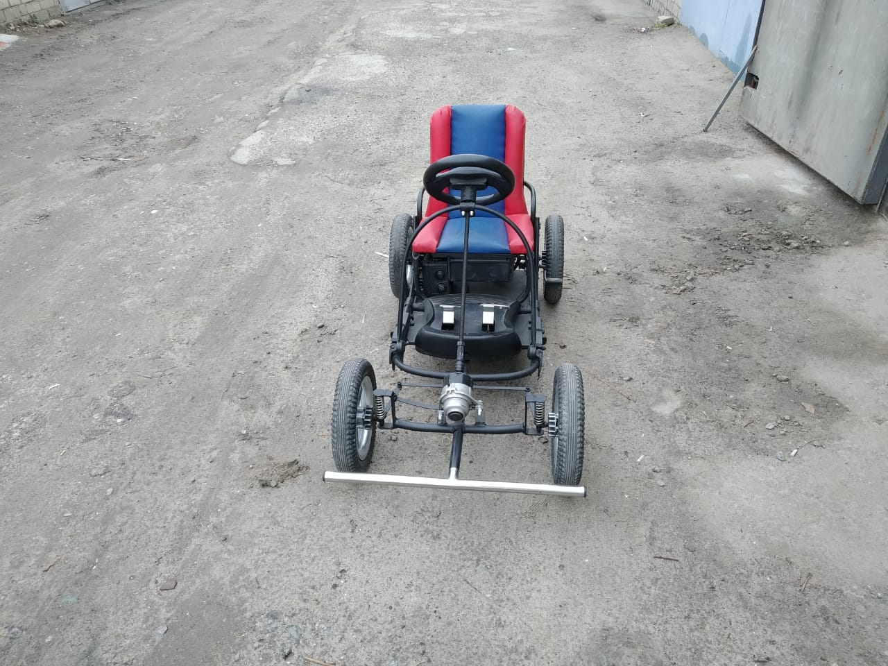

ILYANOV
Коляскомобили шагают по стране :-)
очередное пополнение в наших рядах, публикую с разрешения автора
остальное под спойлером

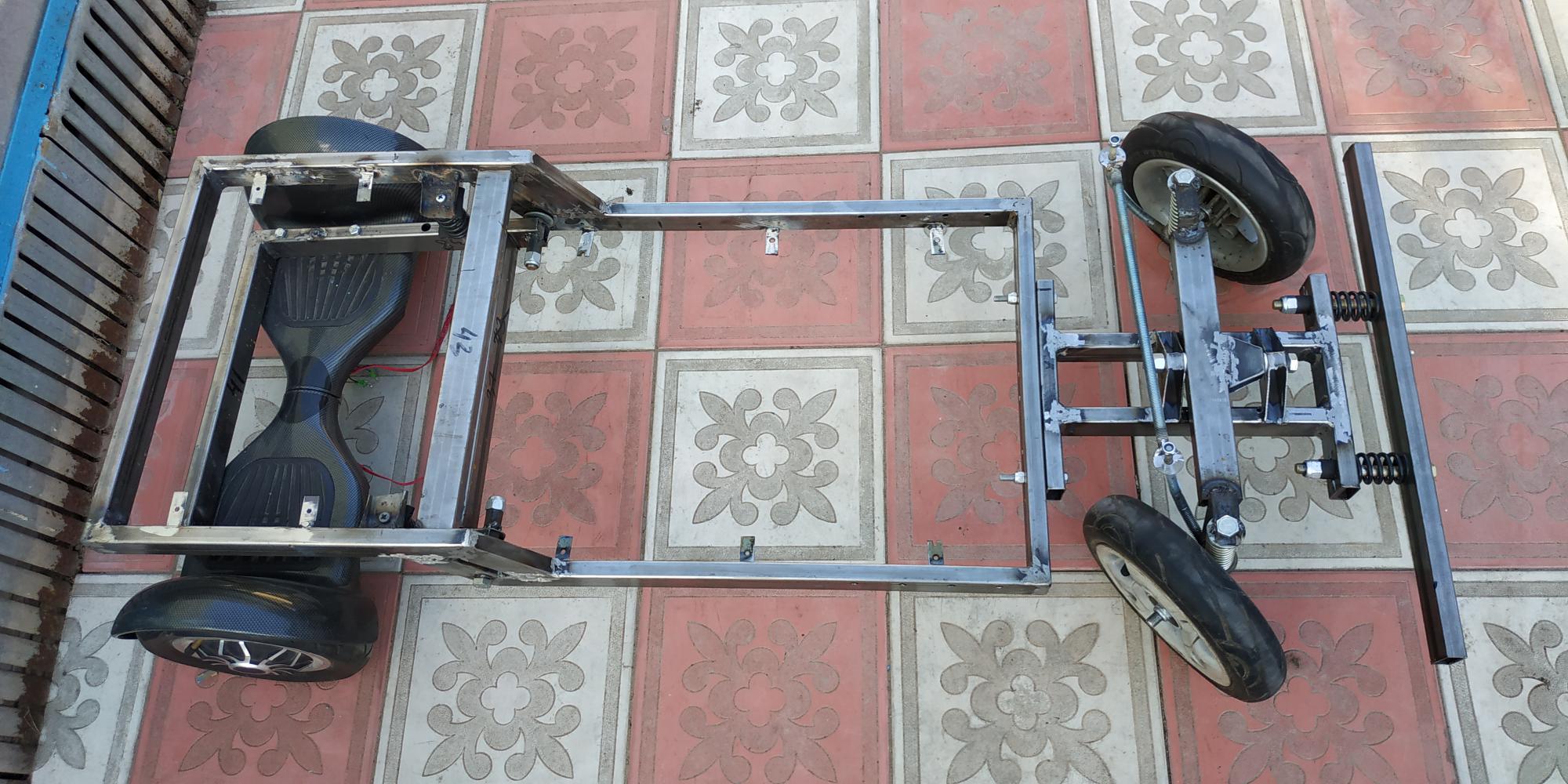

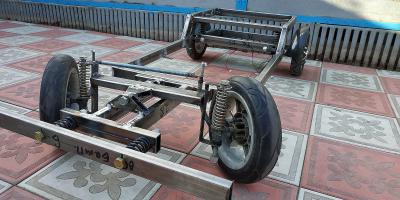

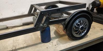

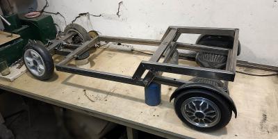

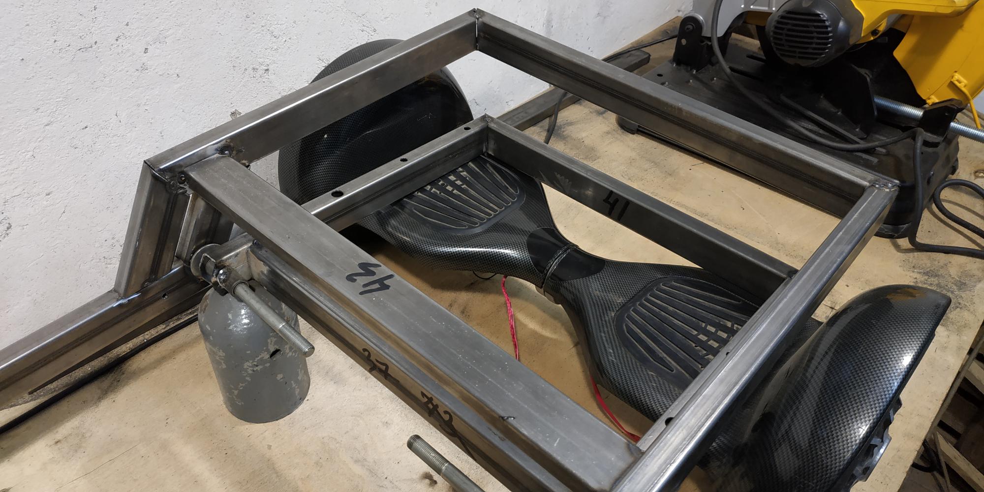

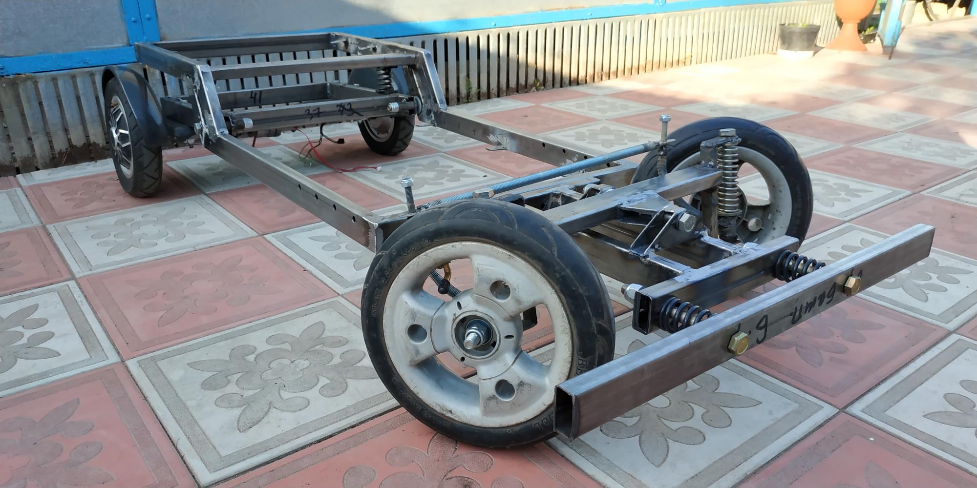

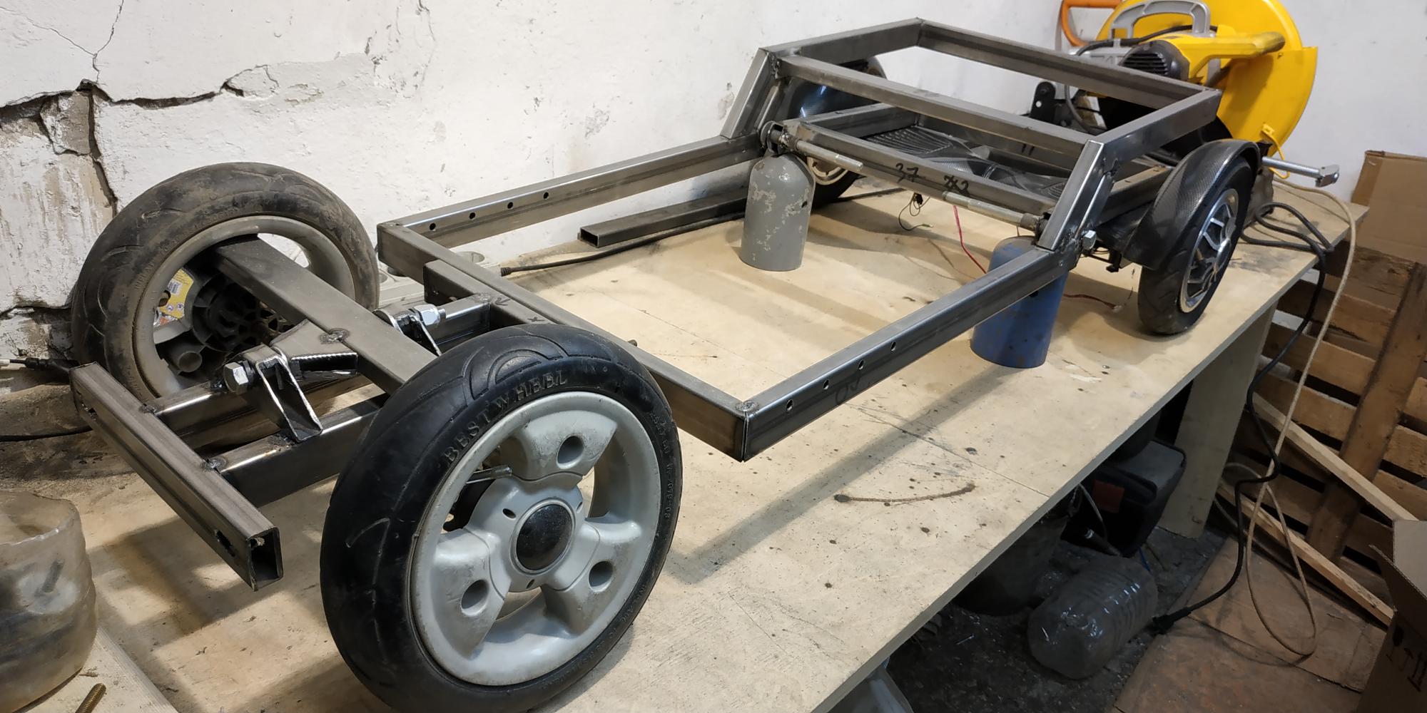

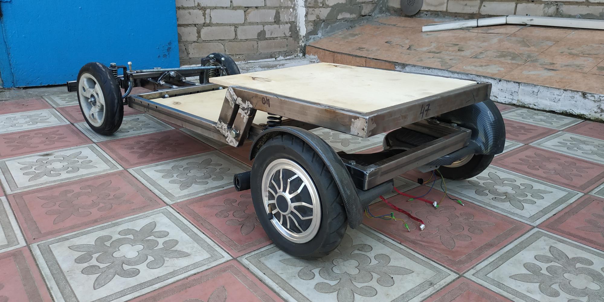

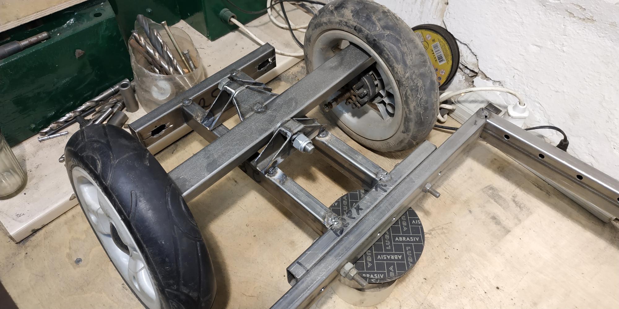

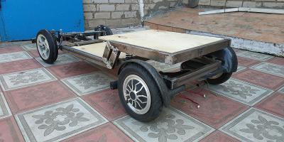

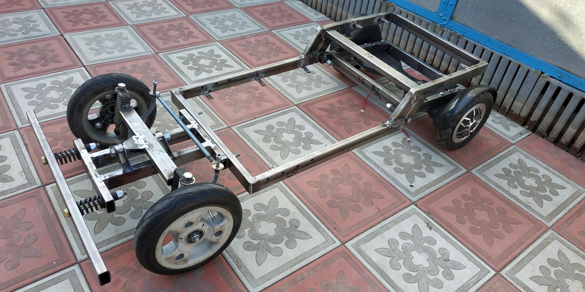

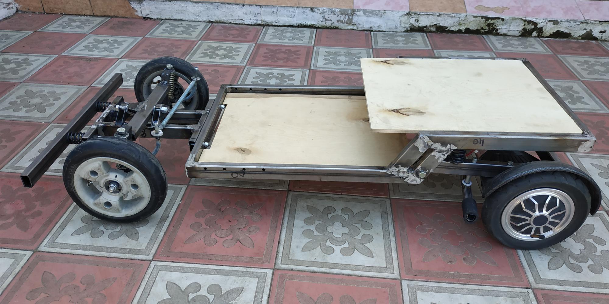

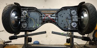

сейчас  делаю авто на гироскутере, гироскутеры подешевели. Но всё равно бюджет этой машины значительно выше чем на базе коляски
и работы больше, намного

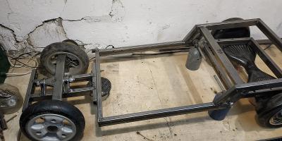

вот результат первого трудового дня
если получится гнуть пластик сделаем обвес под гелик

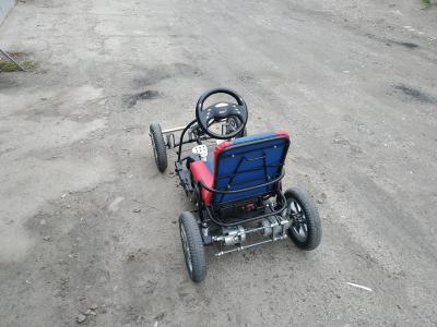

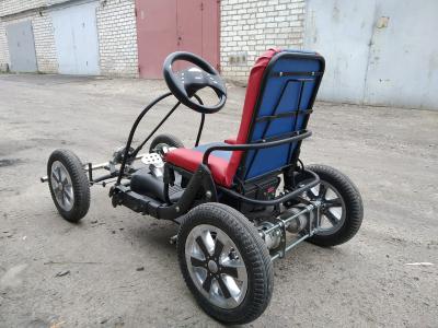

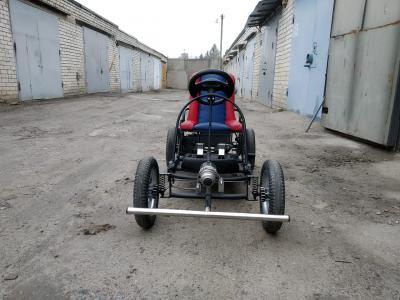

Swichap

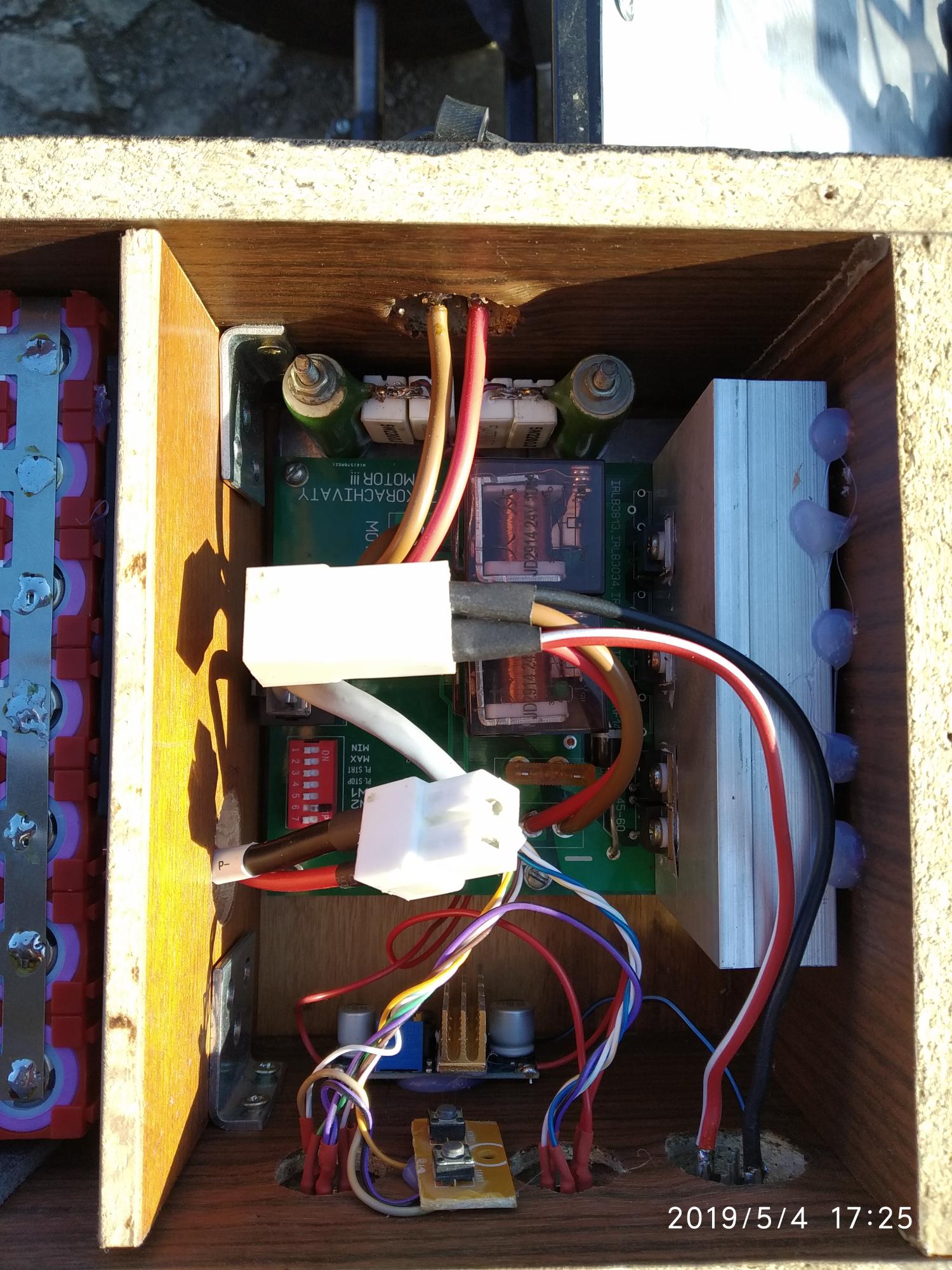

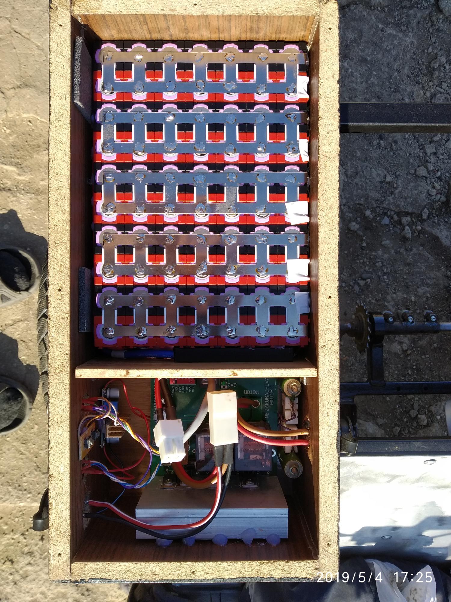

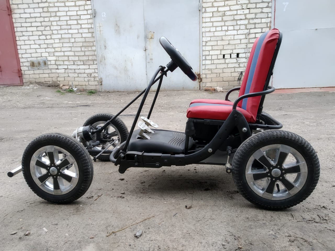

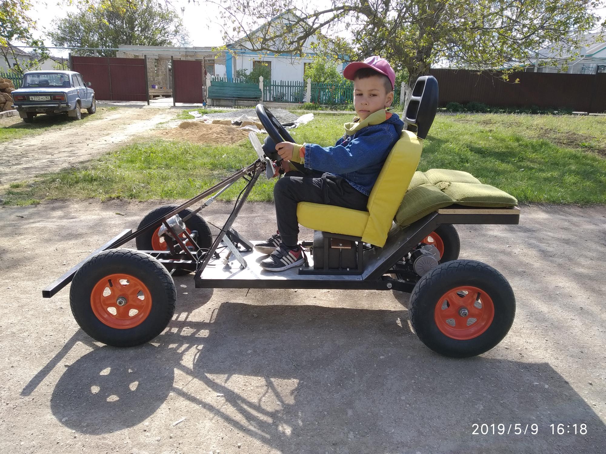

Здравствуйте, я тоже последовал вашему примеру с рулевым редуктором))) Спасибо за идею и контролёр!
ILYANOV
ОГО!!!!! :-D :-D :-D :-D :-D
Поздравляю Отличный аппарат!!!
батарея 10S ?
какая скорость получилась?
Swichap
Спасибо,скорость не замерял,батарея 10s7p. Это ещё не готовый вариант :-)

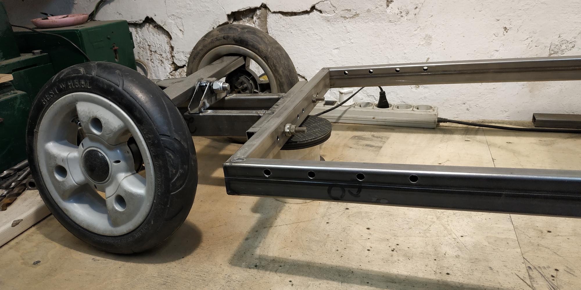

Alex_mac
ну уж гитик ставить целиком?! там консолно колеса на раму крепятся хорошо.
и передние рычаги уж можно сделать нормально.
Цитата: ILYANOV от 07 Май 2019 в 11:24сейчас  делаю авто на гироскутере, гироскутеры подешевели. Но всё равно бюджет этой машины значительно выше чем на базе коляски

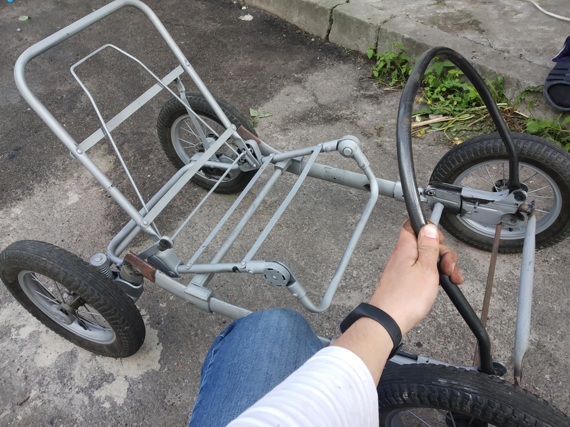

Сегодня начал собирать. Варить довольно тяжело. Но идея шедевральна, если бы не ваша видео инструкция.... спасибо. Малой будет рад!
Труба 3/4 в сантехническом магазине продается?
Двигатель будет от радиатора astra g.
Редуктор попробую поставить от шуруповерта einhell ( шестерни метал)

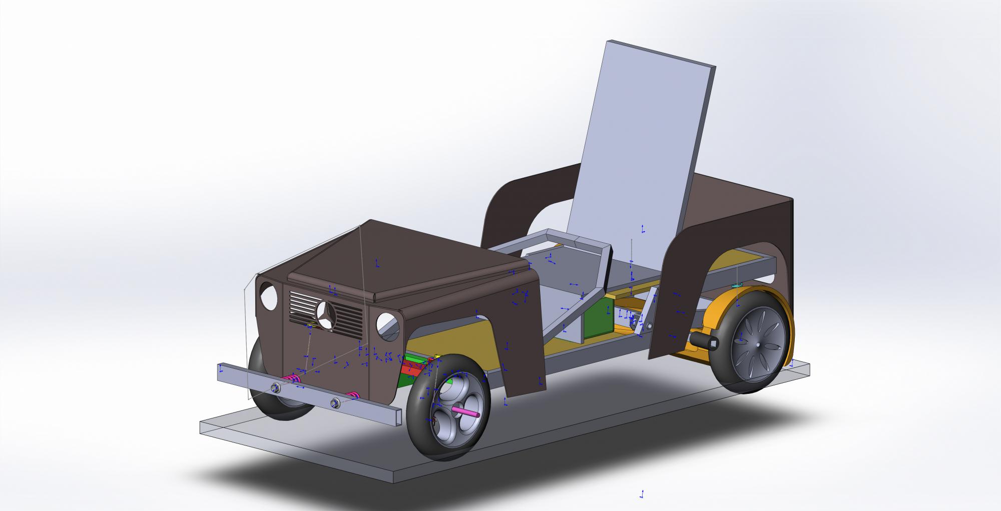

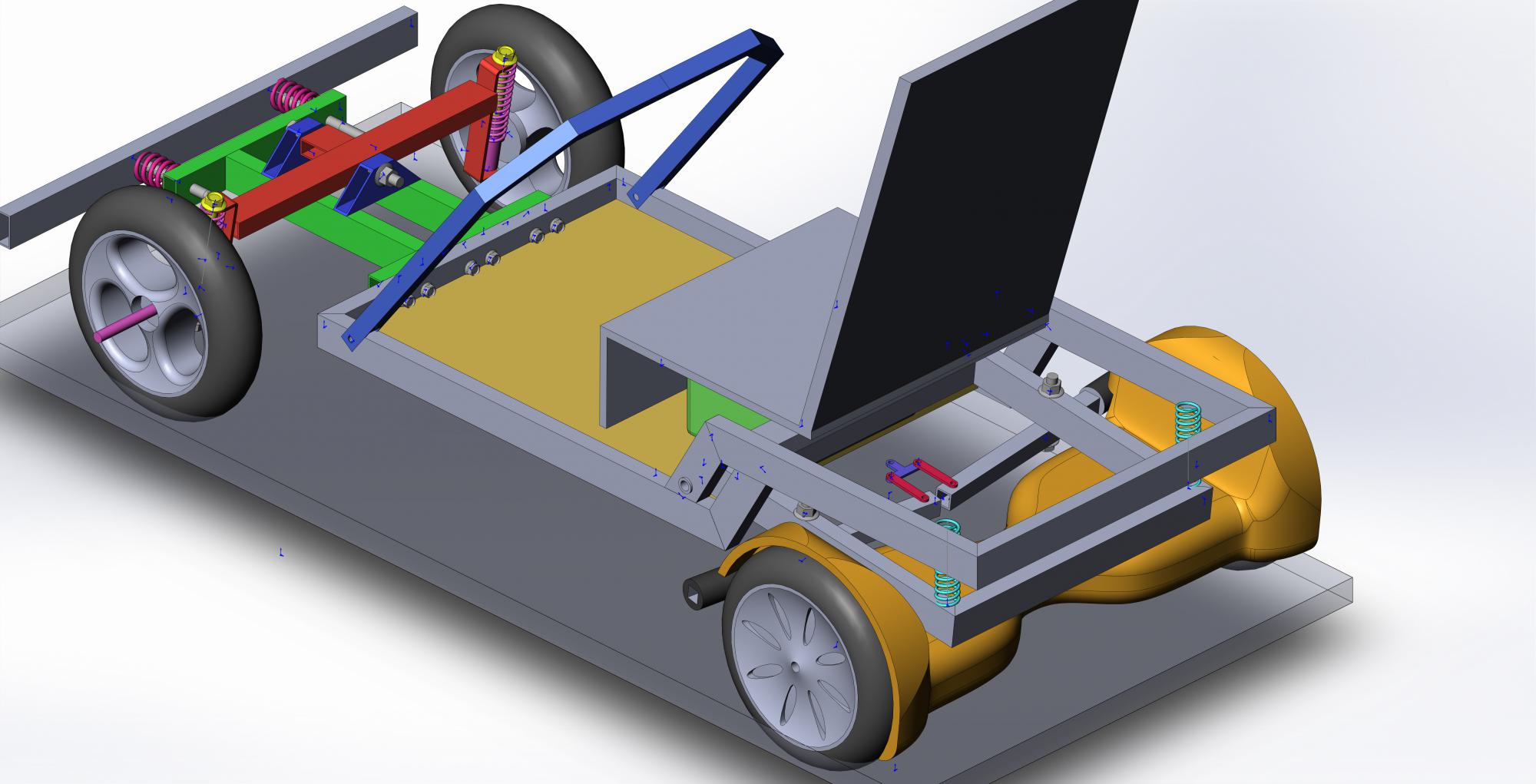

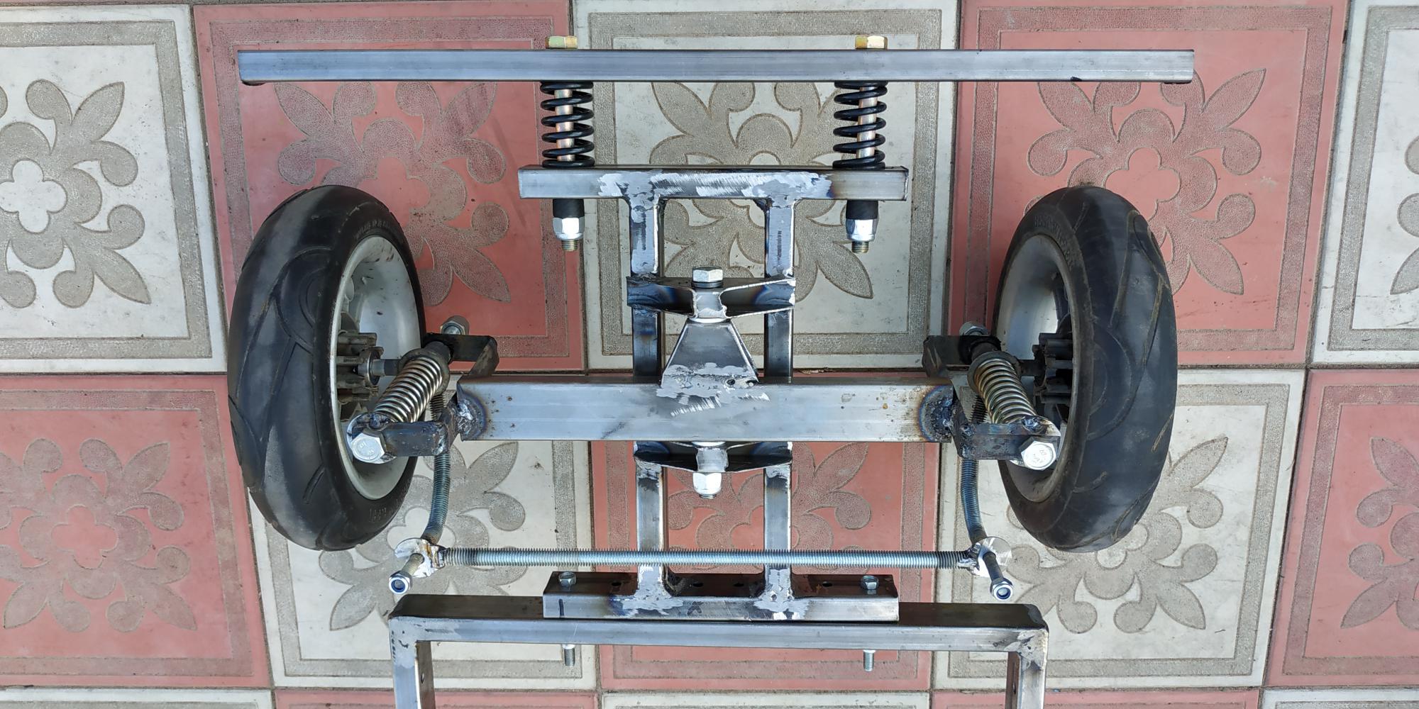

ILYANOV
Olegovich  Спасибо!!! :-)

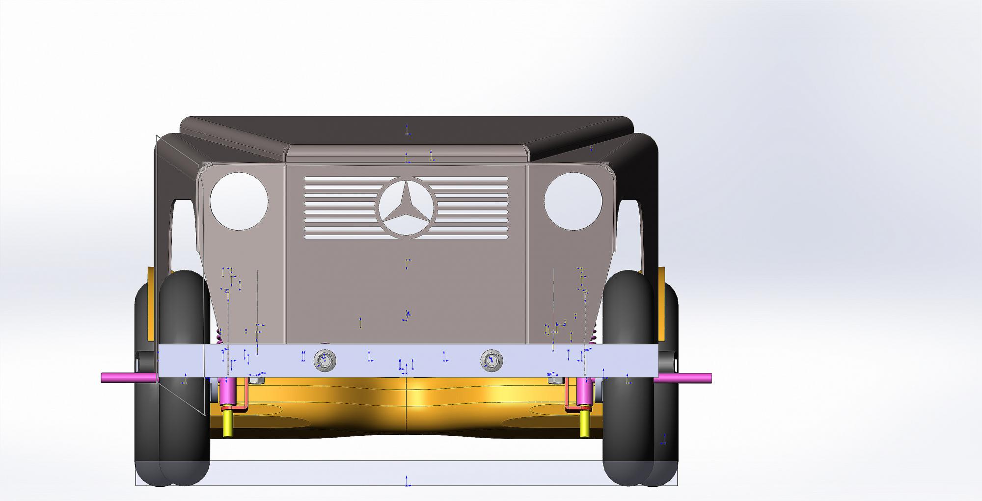

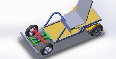

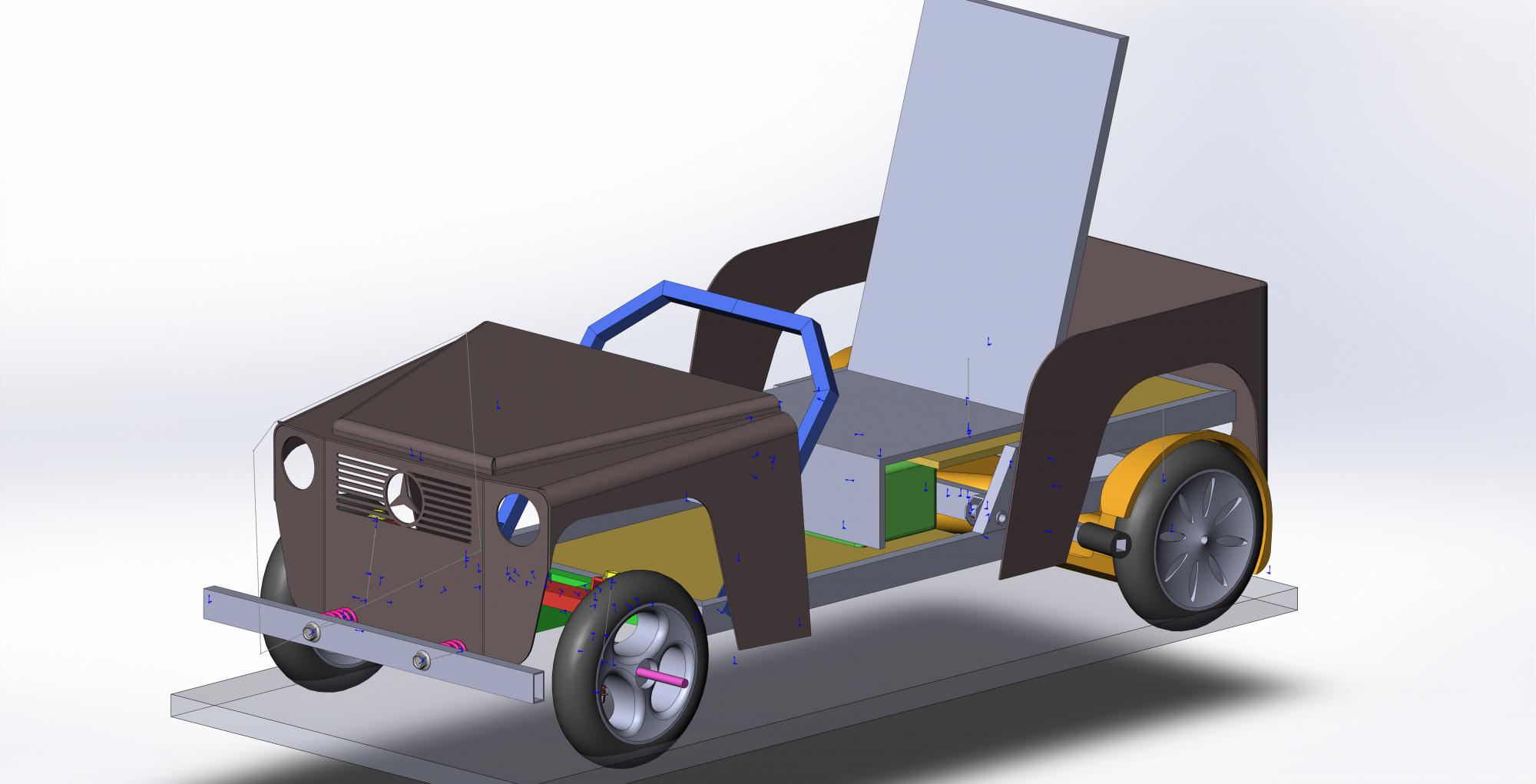

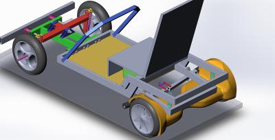

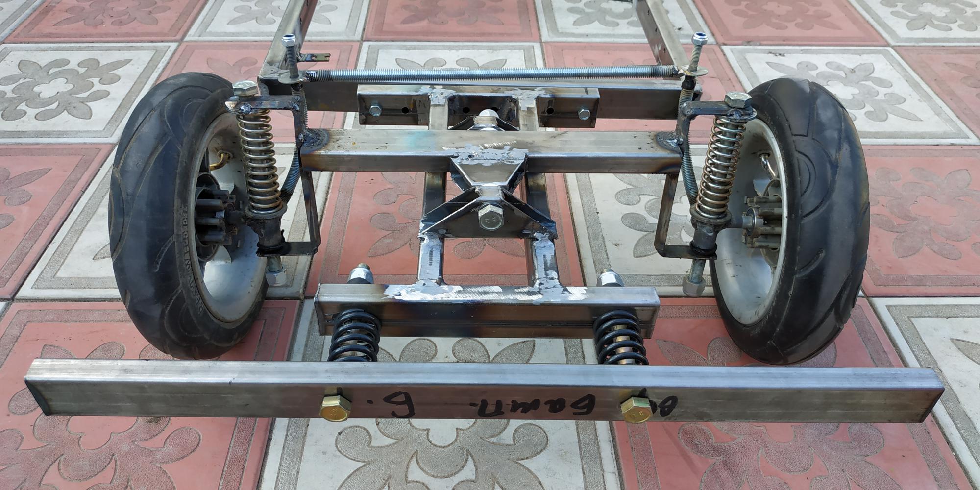

Alex_mac Можно сделать и нормальные, я сделал в солидворксе модель, для вырезания лазером и сгибания по надрезам
но получается много соединений, и это все будет дребезжать на кочках
или ставить сайлентблоки, всё равно получается дорого
и не понятно как это всё будет ходить, я решил что сделаю пока проверенный и не дорогой вариант подвески.
тем более мне понравилось как она работает.

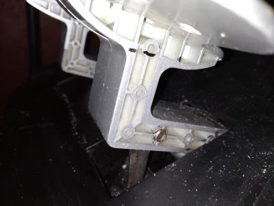

Сейчас я сделал значительное изменение, я шкворень переднего колеса наклонил, для облегчения отскока колеса.
Так как при наезде на препятствие колесо старается уйти наверх и назад, вот в эту сторону я и наклонил передний шкворень.
И пружины взял длиннее чем у коляски.
А корпус решил для упрощения взять целиком гироскутер, чтобы не мудрить отдельный корпус для платы контроллера.
там сейчас всё удобно - и провода прямо к контроллеру подходят. Только аккумулятор под сиденье вынесу
Двигаюсь к завершению. Жаль что работа останавливается на две недели, командировка
