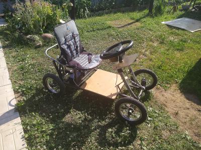

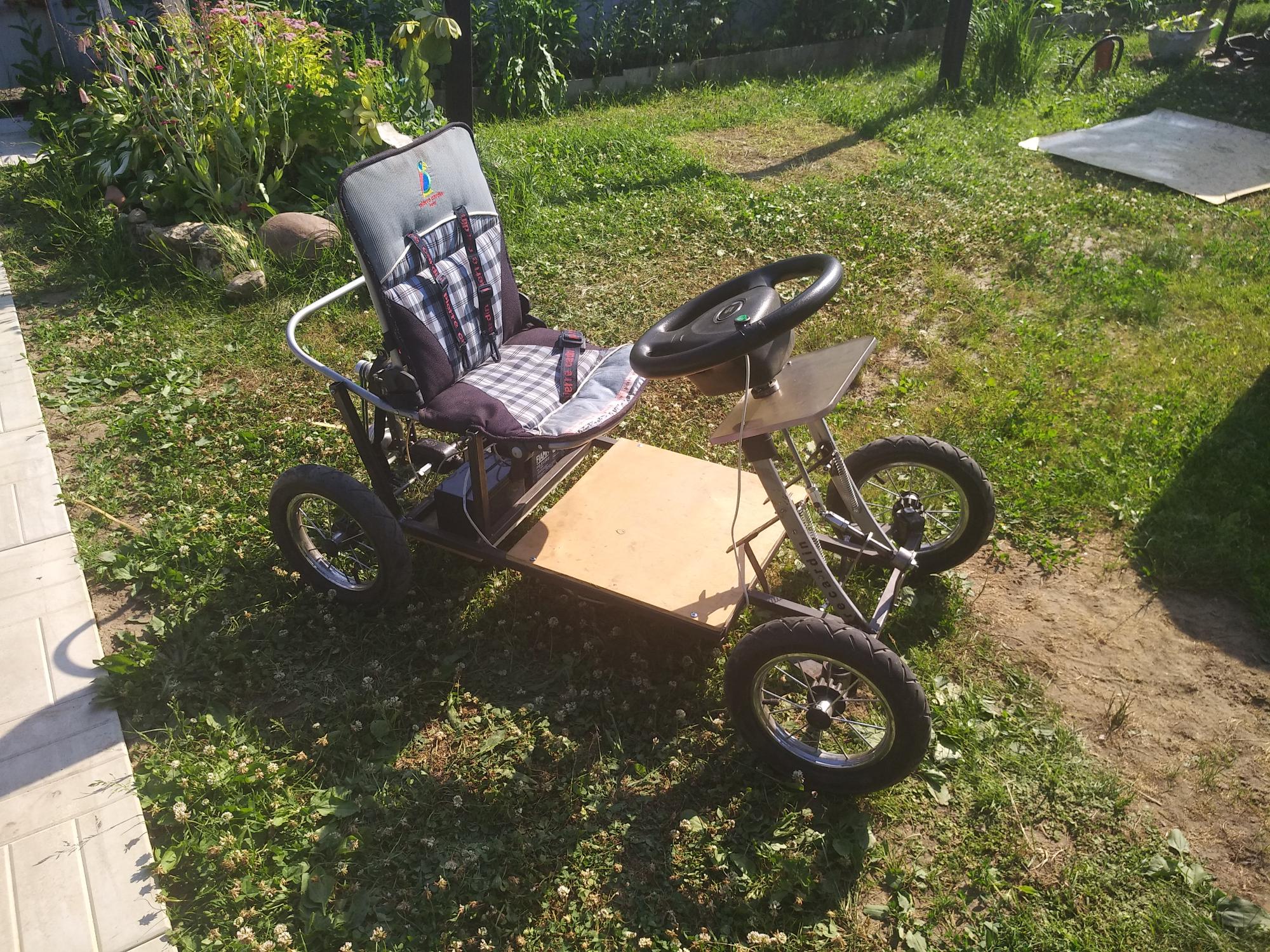

Еще один обзорчик авто перед полноценными испытаниями
и немного показываю как работает контроллер гироскутера
три скорости вперед-назад, механический тормоз
на первой и второй скорости стабилизация скорости на 8 и 16 км час
при отпускании педали газа моторы  на нейтраль встают, при нажатии педали газа они подключаются только в нужный момент
Колеса работают по отдельности, теперь нет рывков и толчков при включении

Три скорости нужно для того что на максимальной скорости можно ездить только по свободным дорожкам где никого нет.
например в подъезде желательно на первой скорости.
Я решил сделать скорости после одного случая. Когда я первый раз посадил на эту машину сына, он по аналогии с прошлой машиной нажал газ в пол.  и через 10 метров на полной скорости влетел в ворота. Испугался. И я долго уговаривал его снова попробовать.
После этого я понял что за руль могут сесть не опытные водители и нельзя всем давать возможность сразу ездить на максимальной скорости.
Я уверен что за руль будет садиться не только мой сын, но и другие близкие люди.  Или друзья
А со временем машина будет продана.
И нельзя оставлять её такой быстрой. Боюсь что некоторые дети могут сразу куда то влететь.
А на максимальной скорости я не могу её догнать.
И самое важное. крутящий момент остаётся одинаковый на всех передачах.
Контроллер высчитывает скорость каждого колеса и добавляет мощность вплоть до полной, для достижения заданной скорости на каждой передаче.
Например если 33 процентов не хватает для достижения 8 км/час контроллер добавляет мощности пока машина не достигнет 8 км час.
так же и в обратную сторону если машина катится с горы,
если при мощности 33 процента скорость выше 8 км/час. то контроллер уменьшает мощность пока не достигнет вышеуказанной скорости.

Наконец то видео по изготовлению гиро багги  закончил
АндрейЯ
Хорошо вышло.
Скажите поподробнее про пружины. Один тип вы сказали от двигателя классики, а второй тип?
Еще вопрос, я делал рулевое с подобным карданом, только меньшего размера. И у меня не пошло, ребенок забраковал. Наблюдался небольшой люфт в этом соединении, что приводило к плохой управляемости на неровной дороге. Вы что то подобной испытали? (у меня правда рулевое без редуктора, так и не нашел стартер с планетаркой)
ILYANOV
Спасибо.
Пружина на передних колесах называется
[b-b]Пружина КАМАЗ корзины сцепления нажимная внутренняя 1421601116[/b-b]
У меня есть совсем не большой люфт. Прям малюсенький. Эти стартерные редукторы очень хорошие.
Особенно когда металлические, износ маленький. и люфты минимальные
вы фото приложите, а то я не понял как у вас сделано

АндрейЯ
У меня сейчас сделано просто напрямую, без кардана. А раньше был вот такой карданчик (на фото если присмотреться то можно увидеть) . Его небольшого люфта хватало чтоб испортить управляемость.
У вас наверно по причине наличия редуктора в рулевом управлении этот люфт не так влияет.
А вот может кому пригодится совет: чтоб место сварки высокой гайки с карданом было аккуратнее, советую делать его по принципу электрозаклепок. Тоесть в высокой гайке сверлятся отверстия, она надевается на конец кардана и через отверстия приваривается. Потом если зачистить, то вообще не видно будет место сварки. Фотография дополнит мои объяснения.
ILYANOV
Цитата: АндрейЯ от 28 Июль 2019 в 00:26У вас наверно по причине наличия редуктора в рулевом управлении этот люфт не так влияет.
Да, так и есть, редуктор уменьшает люфт в 4,25 раза
Но обратите внимание что некоторые шарниры внутри осей имеют пружинки чтобы этот шарнир не болтался и держал своё положение.
И соответственно ось имеет меньший диаметр чем отверстие. из за чего и появляется люфт.
если есть возможность выбрать, выбирать шарниры которые свободно двигаются (болтаются) и не имеют люфта
я такой купил последний раз
