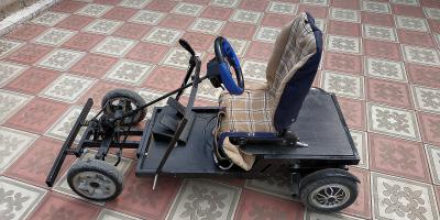

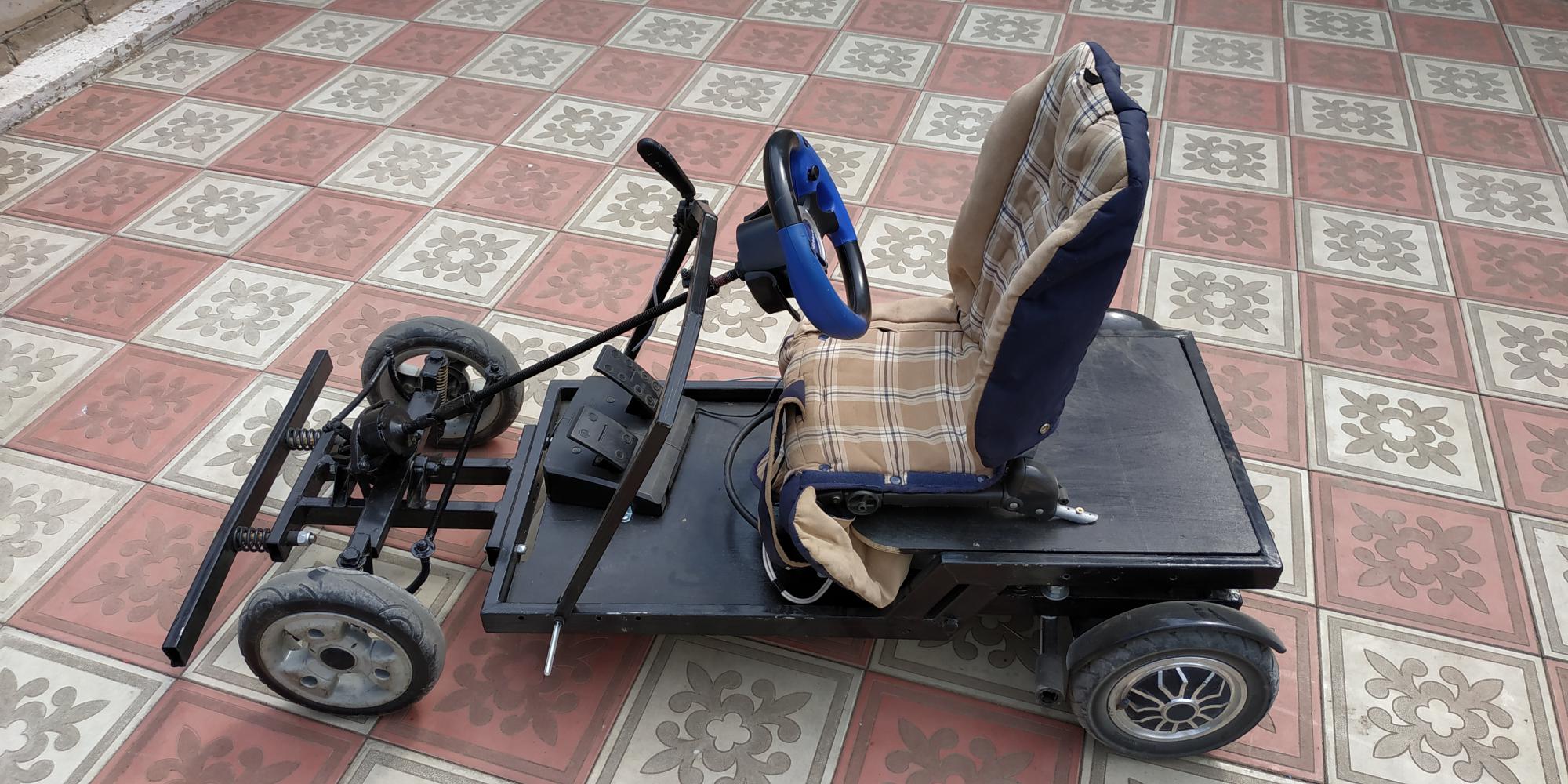

Цитата: ILYANOV от 11 Май 2019 в 21:27Alex_mac Можно сделать и нормальные, я сделал в солидворксе модель, для вырезания лазером и сгибания по надрезам
углы бы тогда на раме подровнять. ну а  по мне- если уж раму варить то колеса к ней бы и прикрутить там это быстро.... хотя и идея с гириком под задом имеет место. лазить только неудобно.
резать лазером- да оно и не надо. из квадратной трубы все лепится.
ILYANOV
удобно лазить, машину ставлю на передний бампер
низ гироскутера откручивается, всё как на ладони на уровне груди

]Илья, спасибо за идею, инструкцию и контроллер. Собрал дочери на День рождения. Хочу предостеречь всех последователей: машинка рассчитана на вес водителя до 15 кг! 28кг двигатель тащит, а вот подвеска и задняя ось на пределе.

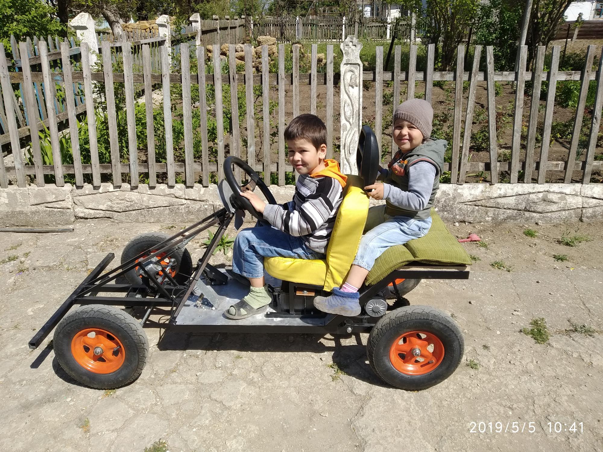

Замерял скорость по спедометру мотоцикла 16км/ч :run: ,ехали двое!

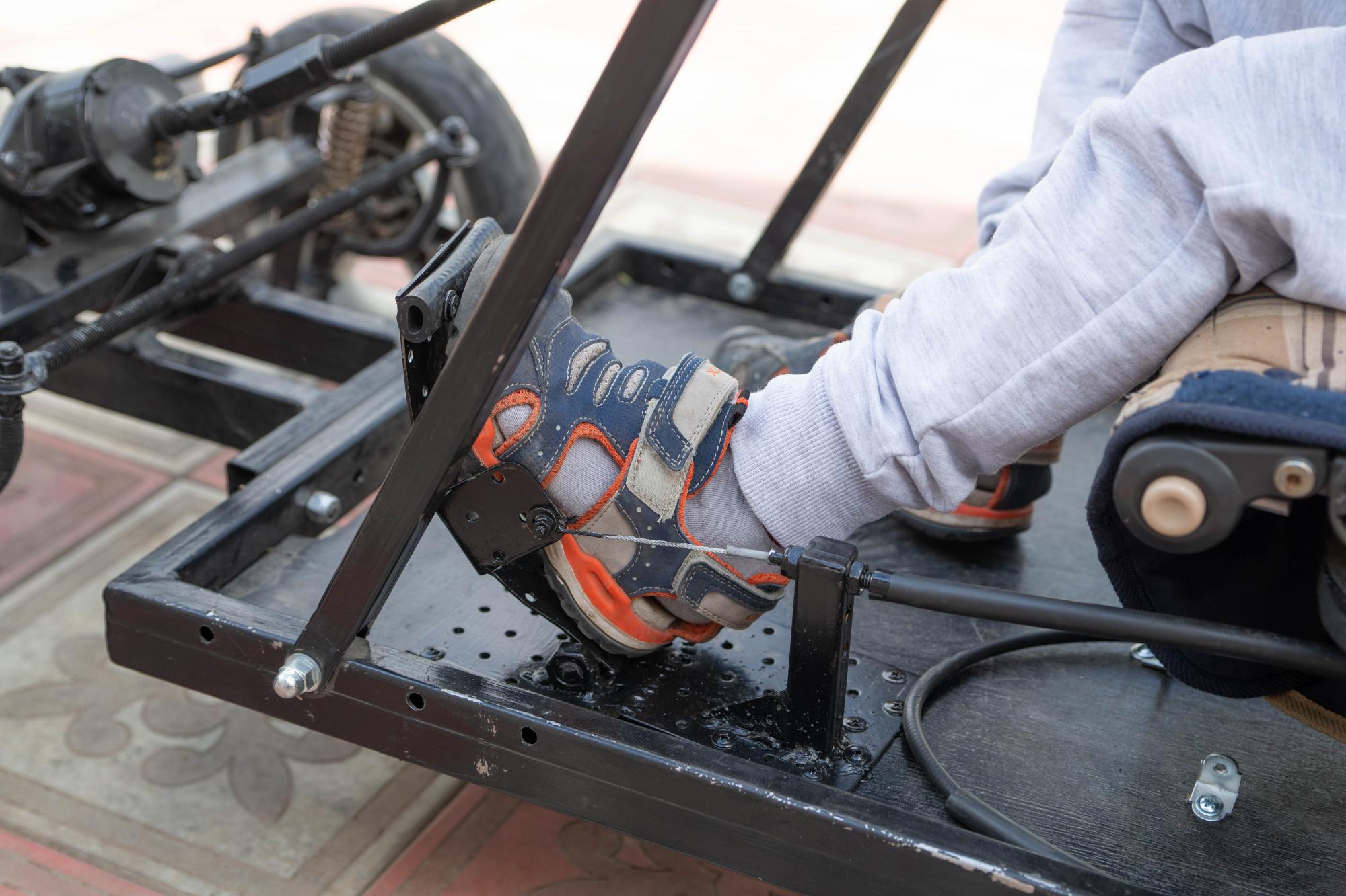

Это не верный путь, моторы при катании и так горячие. зачем тратить батарею на торможение и перегревать электронику, там и так ей тяжело будет
Я сделал механические тормоза на задние колёса - сегодня машину разгоняли руками и бегом и тормозили, колёса юзом идут, на плитке остаётся тормозной путь
у водителя сил уже много, давит со всей дури
считаю что этого будет достаточно. Я и так учу его думать во время езды, чтобы лишний раз не тормозить, то есть ездить без необходимости торможения

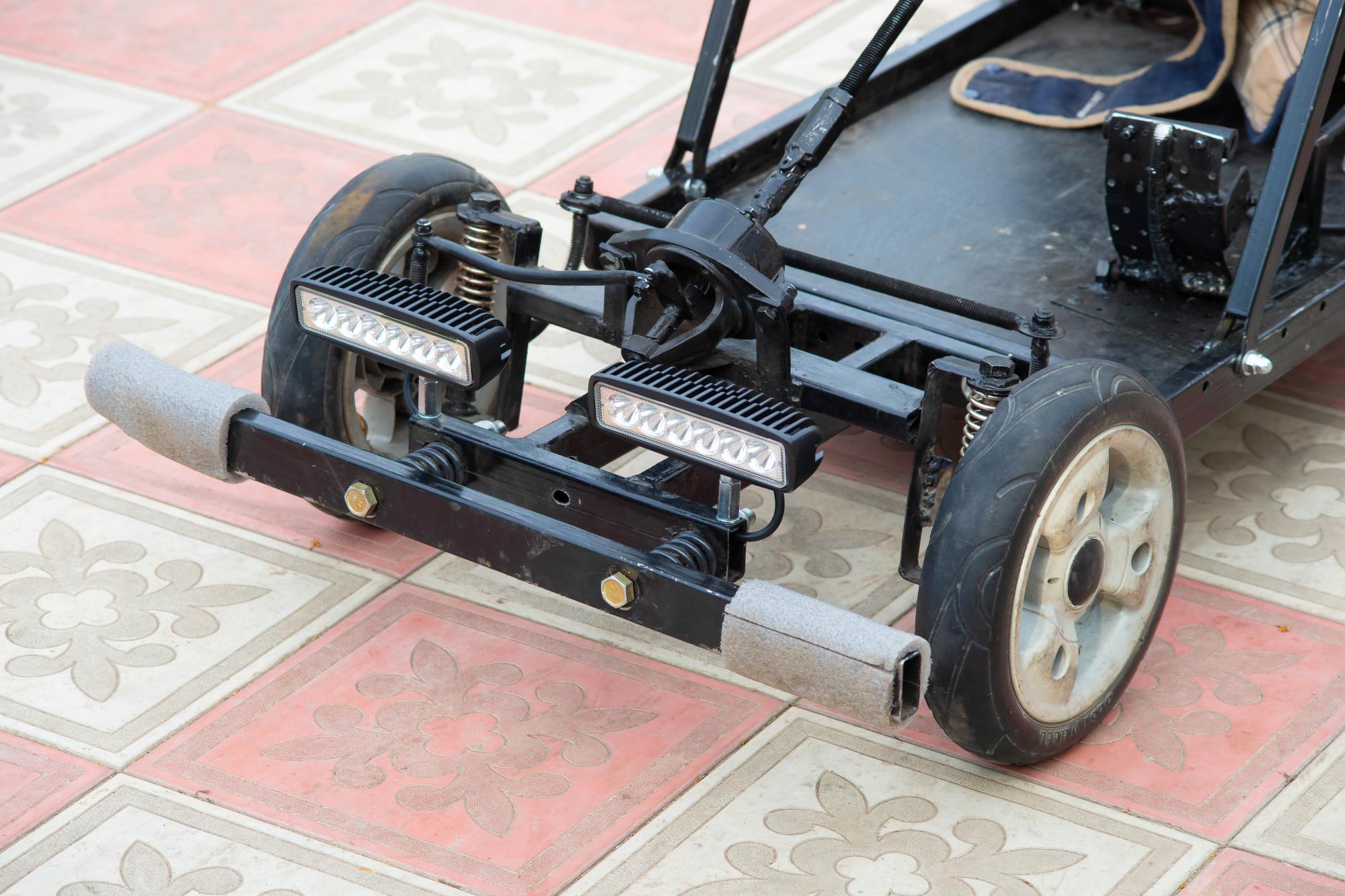

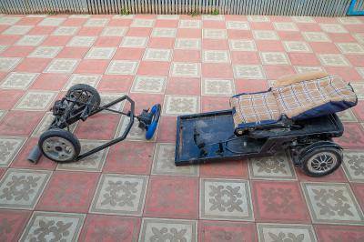

В общем протестировали складывание в авто и фары поставил
две фары потребляют 40 вольт 0,35 ампер, светят очень хорошо, реально хорошо
