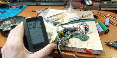

Удалось восстановить почти всё,в том числе и питание цифровой части.
Часть мычек залил маской,часть над эпоксидкой.
Один из шунтов оказался слегка подгоревшим.
Разводка под плату фары действительно везде одинаковая.
BBS02 32A 14S4P 12.8Ah
