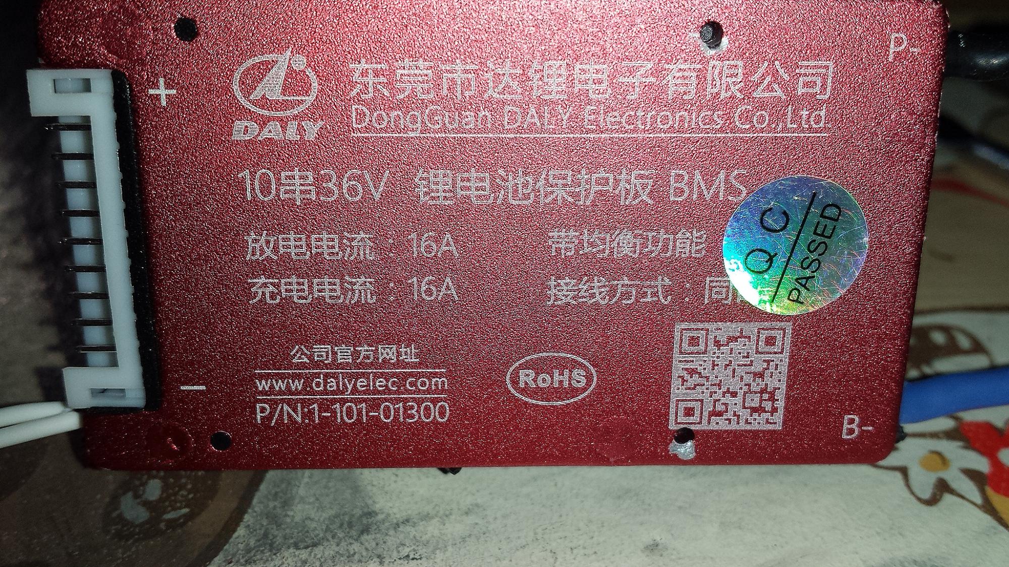

Еще есть такое вот сообщение:
https://electrotransport.ru/index.php?topic=35504.msg1400212#msg1400212
И сделав экскурс по цитатам можно понять откуда ноги. ;)
Подсказка: на моей фотке та бмс, обозначенная в сообщении от [user]VolodymLV[/user].

mana9er
Ну как впечатления от изделия ДонЖуан дэли электроникс?)
По виду собрано аккуратно достаточно.
Балансировка в ней есть-таки?

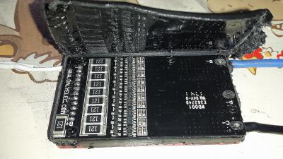

kostyanpost
Цитата: inetchik от 08 Авг. 2018 в 10:43
B-)
Добавлено 08 Авг 2018 в 10:47
Я что то очканул свою разбирать, больно хорошо залито.

inetchik
#15
Цитата: kostyanpost от 08 Авг. 2018 в 19:28Я что то...
Я тож очковал, лет дцать назад.
Эта залита чем-то мягким, даже греть не пришлось, чтоб разтеребонькать.
Про резисторы балансиров и балансировочные на бмс, они могут и более 130-ти раскалиться, если сильный перекос (дисбаланс) пытаться исправлять:
https://electrotransport.ru/index.php?topic=2892.msg1016698#msg1016698
Т.о. балансиры и бмс с балансировкой - это полдела. А вторая половина - это правильно настроенное ЗУ.
