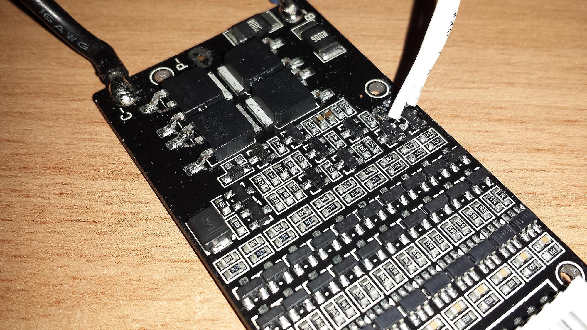

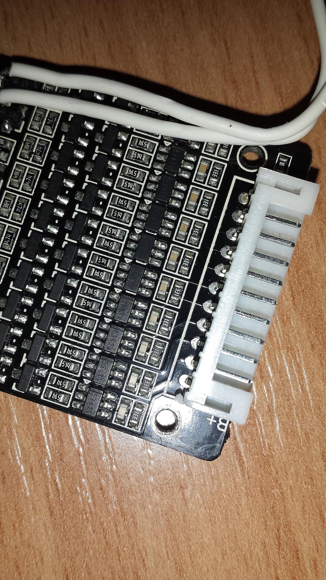

По "красной" герметичной симметричной BMS на 16А с Али.
Балансиры: 120 ом корпус 2512 (отличненько), подключаются при 4.177 на ячейке, отключаются при 4.173.
Защита: по перенапряжению - срабатывает 4.250, отпускает 4.180, по переразряду - срабатывает 2.790, отпускает 2.800.
Зашиту по току не смотрел.
Почему может "рано" срабатывать - если на ячейке 3.2В (батарейка "ровная", в сумме 32В, вроде запас есть, не говоря уж о батарейках с разными параметрами элементов), и ток в какой-то момент подскакивает до 14А, при сопротивлении ячейки мОм 90 (ну так себе не самые отстойные элементы из поднебесной) напряжение на группе просядет на (90/3)*14=0.42В, и окажется ниже напряжения срабатывания защиты. BMS закроет батарейку. Правда, и откроет сразу, но мощность в колесо падает. По идее, обойти несложно - не нужно "обманывать" каждую микросхему защиты, они все дружно управляют ключами, где-то там надо ставить емкость, чтобы сгладить такие "пики", и BMS будет срабатывать при длительном просяде (думаю, 1 секунда - нормально).
По отдельным балансирам с Али - 4S (думаю, и все подобные) с 62-Омными шунтами - срабатывает при 4.196, отпускает 4.186 (это как-то получше, гистерезис побольше)

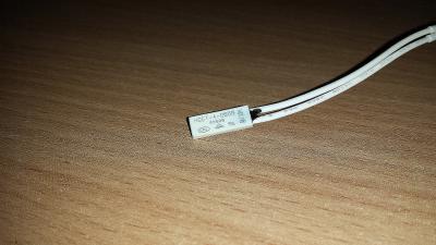

Термосвитч, нормально замкнутый, 65 градусов. Надо тоже прилепить.

Цитата: Batlapin от 28 Авг. 2018 в 20:24Надо тоже прилепить...
и не один а десяток помельче, ;), и градусов на поменьше чуток.
Есть варианты замены на примете ?
SF8. B1-Р600 с ЛЖФ15S-19.5АЧ.
Мы на карте.BR, Dmitry.
Batlapin
Цитата: inetchik от 28 Авг. 2018 в 21:03Есть варианты замены на примете ?
С "поменьше градусов" - увы, но есть на 66, в Вольтмастере гуманный ценник на "Therm.Fuse 66*C (10A), axial, термопредохранитель" (из Москвы они, увы, ушли, остался у нас в рознице только ЧипЭдип). В ВМ только заказ на "от 500 руб". Предохранители можно ставить по 1 в центр сборки из 4 элементов, если есть желание так капитально подстраховаться.

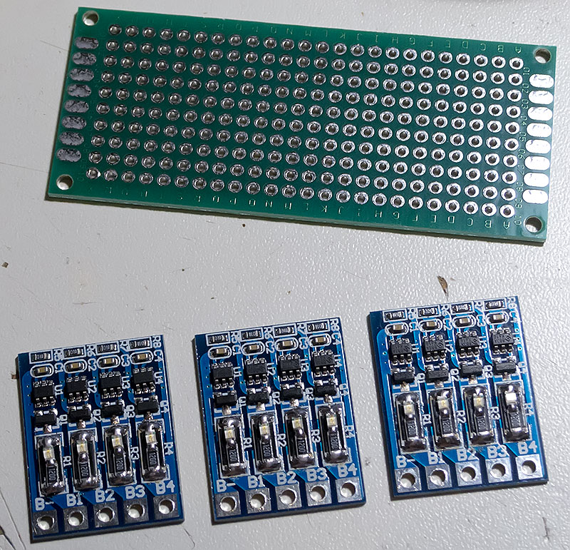

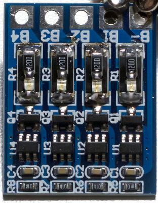

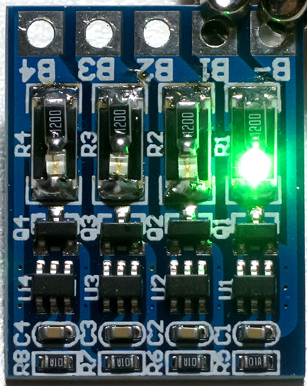

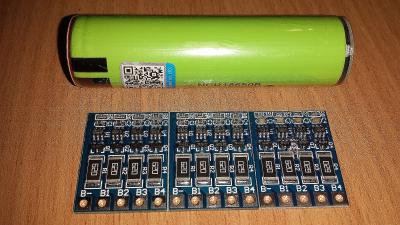

Напаял на 4S балансиры с али светодиоды ("цветомузыка"):

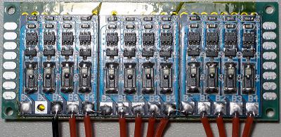

Проверил все ячейки балансиров на вкл-выкл при идентичных порогах, собрал 3 штуки на монтажную плату:
Завтра после замеров приделаю балансир, подгоню ЗУ под него.

1. будете делать диагностический разъем, через который можно проверить разбаланс и до балансировать элементы?
2. будете делать радиатор на балансиры?
3. будете проверять емкость батареи?
4. будете ли ли ставить термодатчик в батарею?
5. какой у вас зарядник? на 2а?
Batlapin
Цитата: inwin от 30 Авг. 2018 в 00:41
[user]Batlapin[/user],
1. Не, балансир же припаяю. Пусть трудится.
2. Тоже нет. Посмотрю, как греться будет. Или просто к пластику прижму, или (не хочется) через терможвачку на деку.
3. 1 группу проверил, там больше 6А*ч на 3, на самих банках "7.2Wh", т.е. элементы не хуже заявленных. Гонять всю батарейку при отсуствии явной деградации одной из групп (по замерам напрчжений) - ресурсозатратно, да и не планирую её перебирать, так что - зачем...
4. Скорее всего, нет, но если надумаю в ЧиД брать Plastik71, заодно и термосвитч куплю. Там всё равно есть минимальная сумма заказа.
5. На 2А, оба распространённых - с вентилятором и без. "Без" даёт почти 2А, "с" - что-то вроде 1.7, уже не помню. Оба надо будет подкрутить по напряжению, выровнять под балансир.
