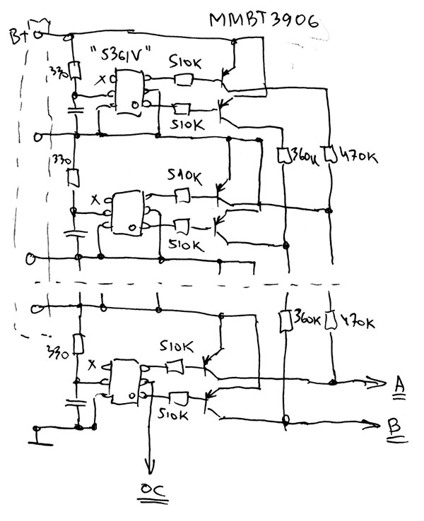

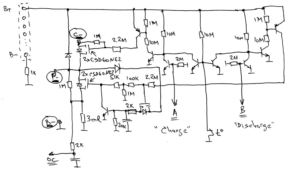

Схема "красной" (герметичной) BMS с Али (балансиры не рисовал, там всё банально).
Ключи и их управление:
Формирователи сигналов перезаряда/разряда:

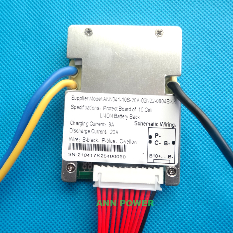

Слева 11-пиновый разъем, обозначены контакты "C-" и "B-". Также есть "P-" и, чё-то мне так кажется, разница между "common port" и "separate" - в одном проводке от этого контакта. Ну, да это и ожидалось. И, думаю, немало 3-проводных BMS с Али будут работать при 2-проводном подключении (по крайней мере, на многих фото видно, что истоки всех ключей объединены).
Чепуха в виде PNP и слабого mosfet в затворе нижней пары ключей - оч. вероятно, что защита от КЗ в нагрузке.

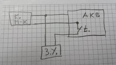

Если термовыключатель внедрять к штатной БМС (без балансиров и термовыключалки), то нужен третий провод, иначе ток рекуперации сожжет термовыключалку:
