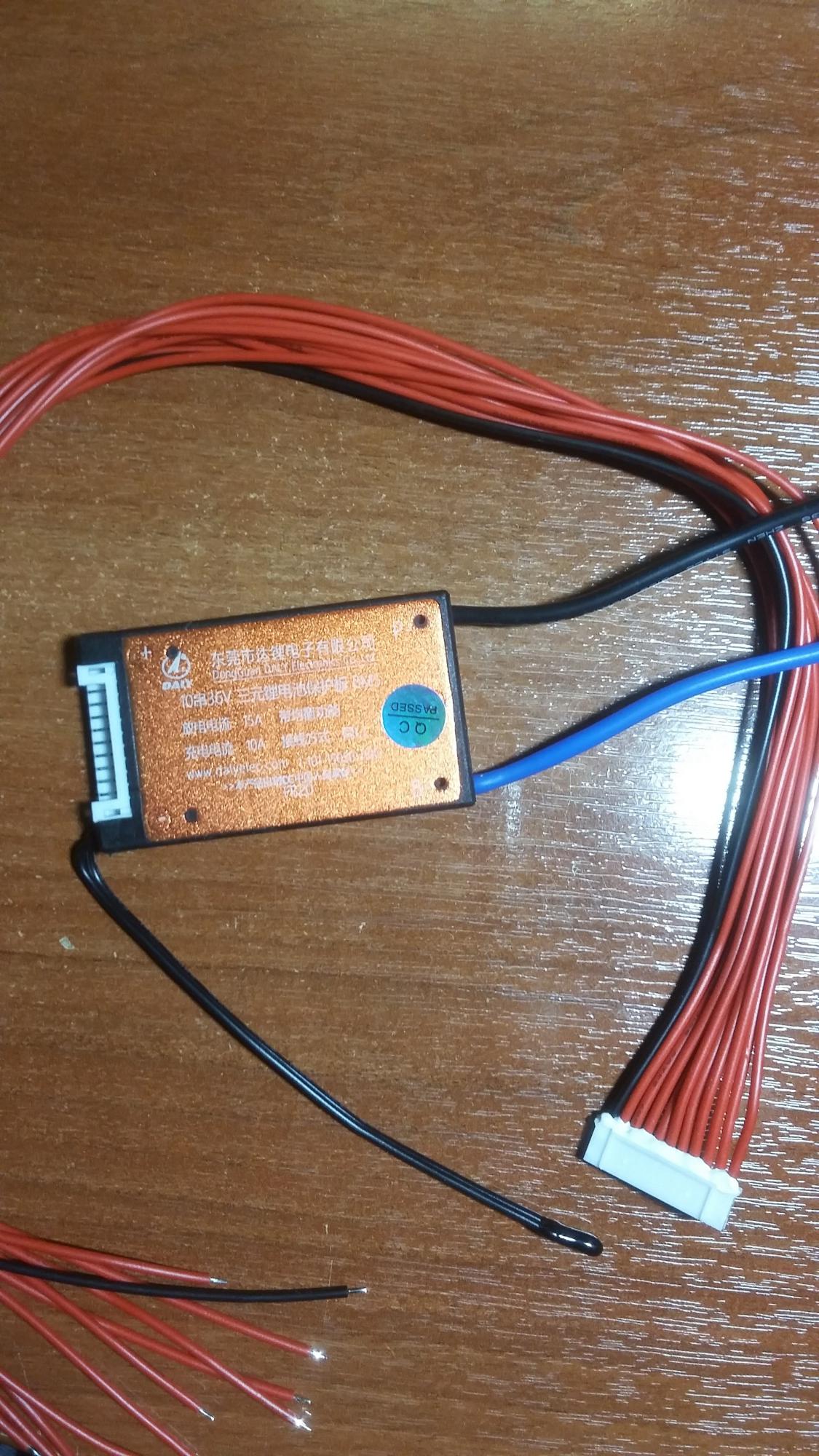

Пришла BMS
Верхняя отсечка - 4,26В, нижняя - 2,71В.
Балансировка начинается с 4,18В и на этом же напряжении заканчивается (при снижении напряжения, т.е. очень малый гистерезис или вообще нет), не отключается при повышении напряжения свыше 4,2В, как это делают некоторые "особо одаренные" BMS на собственных китайских чипах с даташитом составленным школьником начального класса.
Температурный датчик отрубает заряд или разряд при нагреве до около 80 гр (паяльный фен, минимальная температура 100 гр., срабатывает через несколько секунд при обдуве на расстоянии пары см и на слабом потоке воздуха).

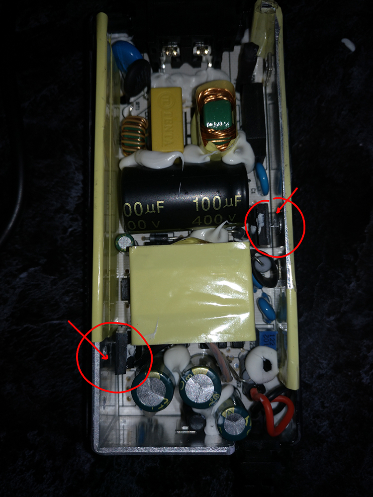

Здравствуйте форумчане, приобрёл недавно kugoo s3 pro jilong, почитал что больше живёт аккумулятор когда его не сильно разряжают (32-30в) и не заряжают полностью (41-41,6в) якобы так у аккумулятора больше циклов жизни. Я решил разобрать зарядник и что бы не следить за процессом заряда установил в зарядке напряжение 41,6в, так вот хотел спросить как батарея и бмс будет себя чувствовать в таком зарядном цикле постоянно или раз в месяц всё же заряжать полностью до 42в для балансирования(если конечно балансир есть в вмс)?
Разобрав зарядник ещё обнаружил что под диодным мостом и транзистором те что крепятся к радиатору для охлаждения во первых небыли притянуты плотно и была щель, во вторых отсутствовала термопаста (всё это было исправлено).
а так в добавок скажу что любой самокат даже от jilong походу надо разбирать и проводить обслуживание, смазку и настройку амортизаторов под свой вес.
inwin
[user]Poivika[/user], на ютубе много видео, как работает балансировка, поищите, посмотрите.
