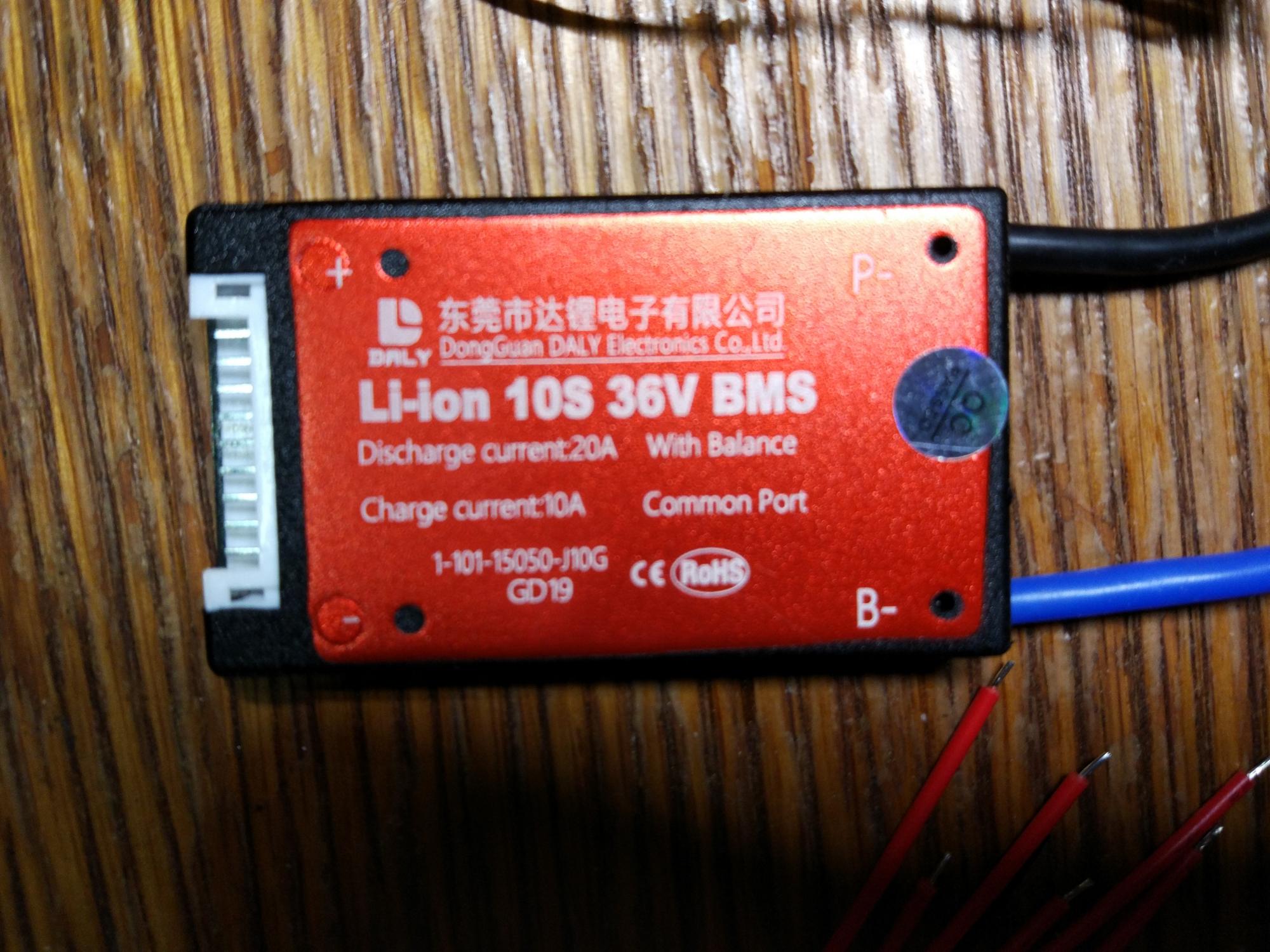

Насколько я понимаю, красная BMS сейчас либо 15 ампер, либо 20 ампер в одном размере.
https://a.aliexpress.com/_AUUeMT
Какую лучше брать, 15А?
Или на 20А с запасом?
Night Fury
В теории - лучше брать с небольшим запасом, если ничего не мешает. У 20А немножко больше ток балансировки и допустимый зарядный ток.
На практике - не имеет значения. Работать будут одинаково.

[user]taramo[/user], К габаритам присмотритесь. У Kugoo s3 30х70. На фото скорее первая подойдёт, там максимум из предлагаемых 20А.
taramo
Спасибо.
Уже заказал 20А, получил из Китая, перепаял зеркально провода балансировочного разъёма и поставил.
Габариты как у родной bms.
