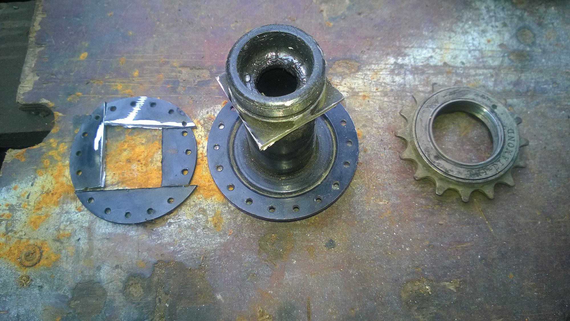

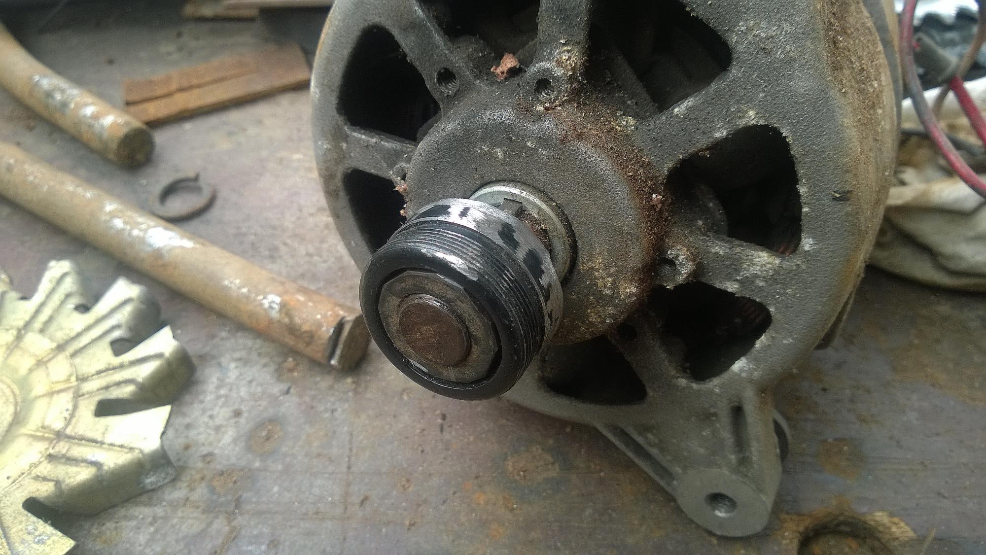

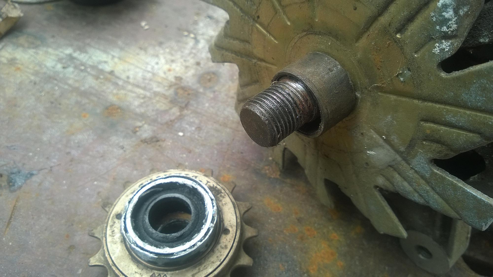

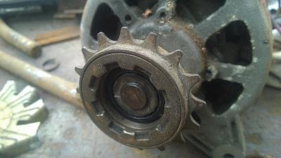

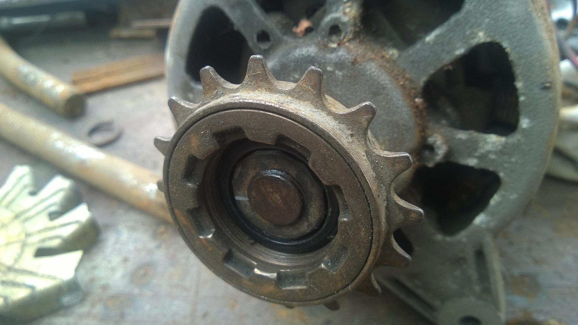

Я недавно сделал так:
Взял в веломагазине немного бэушных запчастей на четыреста рублей. Это задняя втулка и фривил (с самой маленькой из тех, что были) звездой. И еще кое-что...

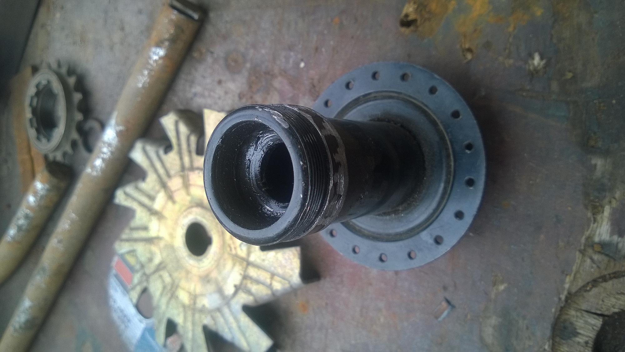

От втулки отрезал лишнее, и отпиликал собственно ту часть, которая мне была нужна:
Внутри половинки втулки осталась внешняя чашка насыпного подшипника, которая (к моему удивлению) была одинакового диаметра с валом генератора (генератор ГАЗ 24).

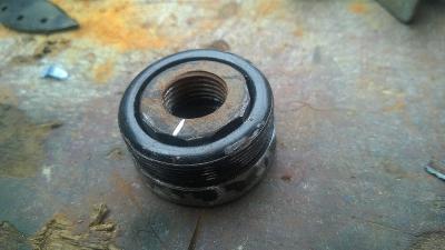

Гайка вала была несколько больше, чем выемка во втулке, поэтому её пришлось подточить на шлицах:

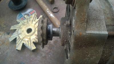

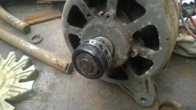

Накрутил фривил:

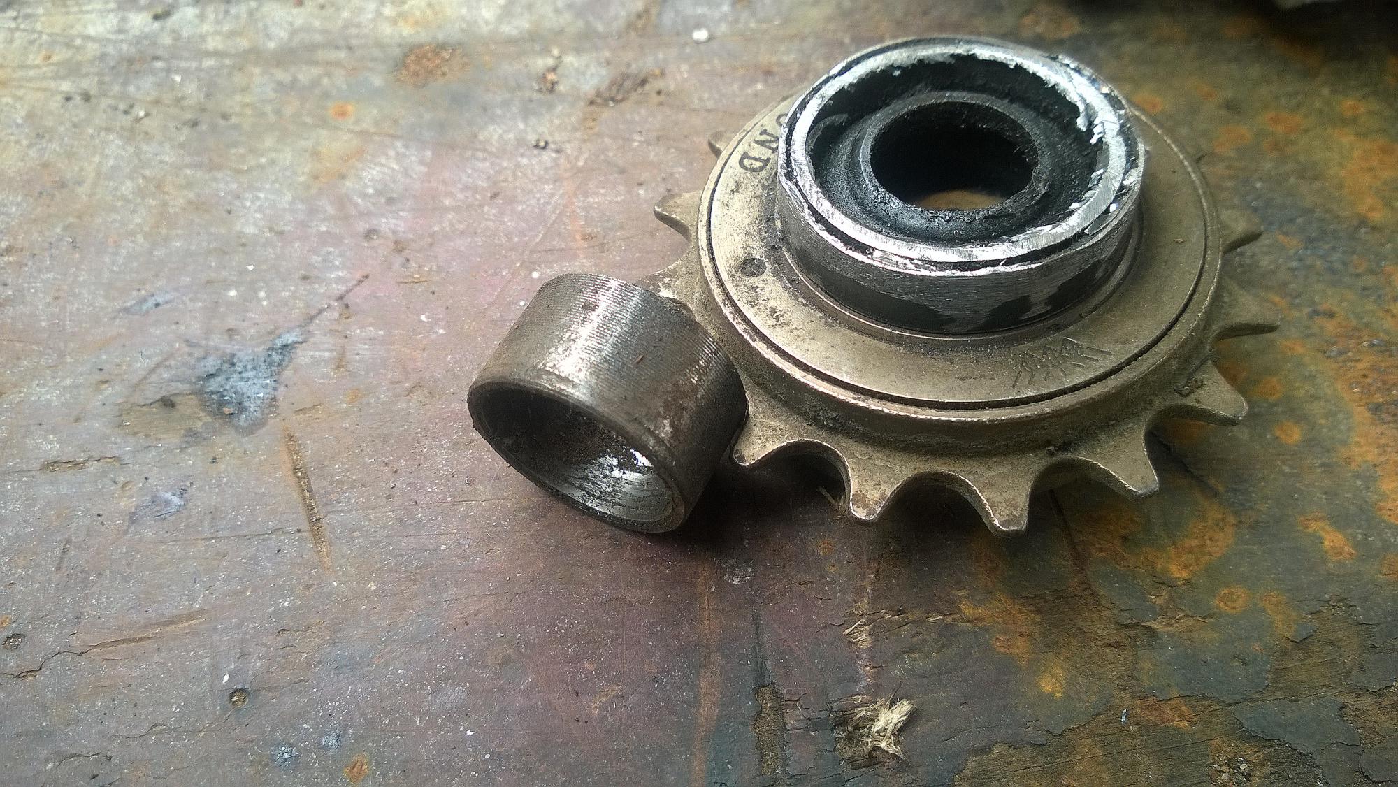

Чтобы прижать крыльчатку к посадке на валу (шкив раньше её прижимал) пришлось отрезать небольшой кусочек трубки и впыжить его между крыльчаткой и внутренней частью обоймы подшипника втулки (короче в расщелину, которая осталась после того, как исчез шкив).

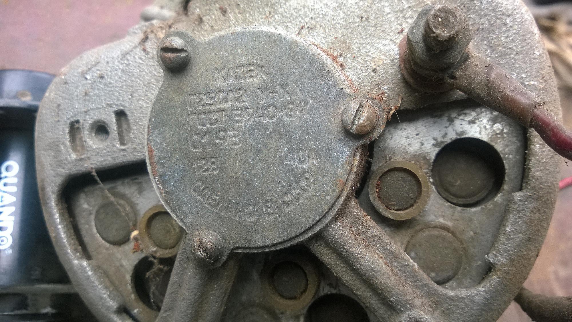

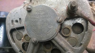

Размер вала не помню, а посмотреть смогу только завтра (опять же, если не забуду). Генератор Г250А2 (волга, УАЗ). В интернете тоже не нашел размеров.
