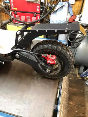

Цитата: platinumlev от 26 Июнь 2020 в 12:17был вопрос есть ли удлиненные потому как длинный рычаг стоит
На хрена?! Рычаги длиньше на 1,5 см. На фоне существующей длины крыла незаметно совсем.
У меня, еслипчо, тоже удлиненные рычаги.
platinumlev
Цитата: Tangitan от 26 Июнь 2020 в 13:31На хрена?! Рычаги длиньше на 1,5 см. На фоне существующей длины крыла незаметно совсем.
потому что когда их поставил начало опять закидывать спину

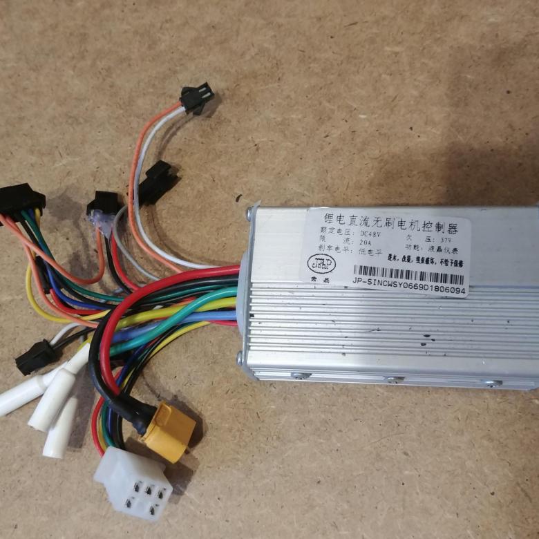

Здравствуйте!
Пишу с просьбой о помощи.
Отказал задний привод на КГБ. Попробовал подключить к переднему контроллеру - колесо закрутилось.
Так как нахожусь в глухой деревне в Томской области, решил просто заказать новый контроллер. Нашел продавца на юле (не хорошего). Прислал он мне контроллер, внешне очень похожий, вот только совсем не новый и от другого самоката. Нашел его в интернете - оказался от Halten 1200. Многие фишки такие же, но некоторые отличаются. И поскольку я в этом вопросе по сути чайник, подсоединить у меня не получилось и что куда попало тыкать боюсь. Может быть кто-то сможет подсказать как его подкоючить и возможно ли это вообще?
inwin
[user]Chinavod[/user], сделайте фото конекторов и фото самого контроллера.
что продавец говорит на счет подключения?
Chinavod
Продавец загасился просто капитально, даже телефон отключил. Сообщения читает не отвечая.
Основная, мне кажется, проблема, что у родного два одинаковых 6-контактных разъема плоских, один шел на передний контроллер, а второй еще куда то. А у этого всего один такой штекер. Ну и у родного два разъема с одним белым проводом. Тут либо двойные, либо один серый.
это 20A, его лучше на переднее а оставшийся живым 25A на заднее.
силовые (3моторных и 2батарейных) провода подключаем смело по цветам. (батарейный включай последним, когда все остальное подключено, и наклоняй так чтоб черный соединился первым)
белый разьем вероятно остается неподключенным,
черный 5 контактный вероятно курок/бк, в нем надо соединить с ведущим (задним) контроллером: черный!(gnd), синий(Rx), зеленый(газ, он просто размыкается кнопкой выключения привода в проводке руля),  остальное не подкючай.  потом когда заработает приделаешь всякие мелочи вроде концевика тормозных ручек.
если не крутит при правильно подключенном зеленом - возможно один из 2проводных входов c  черным-белым и черным-серым проводами = концевик тормоза на размыкание , попробуй их по 1 замыкать и проверять снова.  для безопасности лучше взять резистор 100-330 ом. и замыкать через него.

[user]AlexS4[/user], я начинаю разбираться. Как Вы предлагаете сделать точно не получится (сделать старый передний задним), т.к. у переднего контроллера есть только 5-контактный разъем типа мама для подключения заднего. А нужно два таких типа папа - один на курок с компьютером, а второй на второй контроллер.
AlexS4
[user]Chinavod[/user], насамом деле там внутри контроллера просто соединение, пробрасывающее зеленый и синий провода на ведомый. тоесть ведущиий и ведомый электрически различаются только тем с какого БK берет Tx(желтый) и тем что у ведомого кнопкой отключается зеленый.   а я имел ввиду только подключить более мощный контроллер к заднему колесу, просто чтоб не потерять в динамике. а ведущий/ведомый это как удобно соединять если лень ковыряться в проводах.

[user]AlexS4[/user], спасибо, схема проста до гениальности. Правда мне особо продвинуться не удалось. По сути подключал всё правильно (в качестве заднего). Этот контроллер от халтена нормально управляет бортовым компьютером и сигналкой, вот только мотор не заводит! :( На дисплее справа внизу с этим контроллером появляется буква М в круге и квадратных скобках. Это что означает?
Mezya!
Цитата: Chinavod от 29 Июнь 2020 в 05:32буква М в круге и квадратных скобках.
Ошибка мотора. Зайдите в телегу KGBooster, вам там быстрее отвечать будут.

На сколько я знаю, у Халтена датчики Холла в МК есть. Скорее в этом причина - без них ошибку выдает и "не заводится".

[user]Chinavod[/user],  да белый разьем - датчики,  но есть некий шанс что контроллер умеет и без них, если оставить белый неподключенным и поколдовать с остальными входами. я выше давал ссылку на ветку про контроллеры, там более опытные товарисчи трутся чем _даже_ в телеге ))))
MoRoman
Цитата: Hobby_t от 29 Июнь 2020 в 10:48На сколько я знаю, у Халтена датчики Холла в МК есть.
не всегда.. подобные контроллеры были как холловые, так и без.
