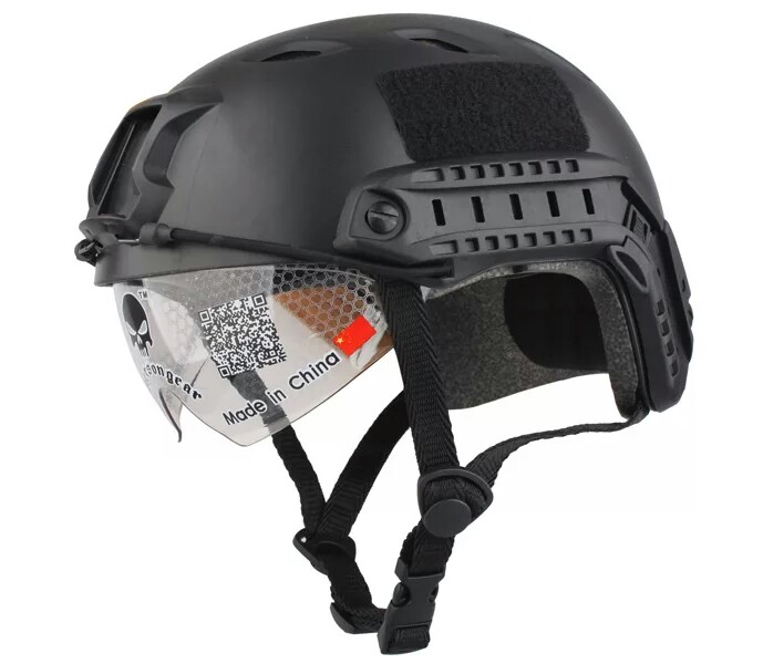

На Рапторах с Бустерами лучше в минимальной защите, страйкбольный шлем с вентотверстиями безразмерный (удобно крепить ФОНАРИ С КАМЕРАМИ и прочую ерунду, очень удобно и самокат не пилить, повод всегда быть в танке, в холод маска на морду и вперед)) и защита коленей локтей с ладонями, простейший недорогой набор для роллеров. По сути не валим же 80км.ч)). Я о тех кто ездит динамично но не выше 30-40км.ч.
По части полноценной мотозащиты. Народ, вы хоть в курсе какой ад просто одеть всё это?)). Я бывший байкер и потому уверяю, это быстро убьёт всё удовольствие от езды, тем более если ты не псих и тебе в парк-магазин-доехать надо)).
Очки к шлему лучше с жёлтым стеклом, прекрасно глушит солнечные зайчики и ночью не слепит.

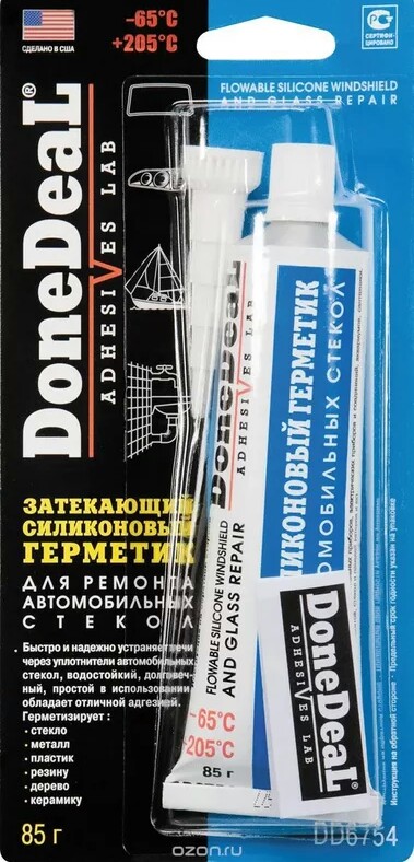

Нет, только казанский высокотемпературный, у того плотность выше и прочие характеристики. Написал же, никаких споров не надо. Жду когда скажут про конденсаторное масло (и другие), оно воду всасывает. ЕЩЁ РАЗ, НЕ НАДО НИЧЕГО МУДРИТЬ, ТО ЕСТЬ СОВСЕМ, ТО ЕСТЬ НИКАК.
Масло И20А, и после герметизации казанским везде где отверстия долить В ОСЬ другой ЗАТЕКАЮЩИЙ ГЕРМЕТИК ДЛЯ СТЕКОЛ (лучше легче герметит-фиксирует кабель внутри оси), абро не пойдёт, менее удобен, плюс затекающим легче герметить сложные места, например пучок проводки в отверстии, тряпочку намотали с противоположного конца, залили, отмотали и убрали сопли, всё.

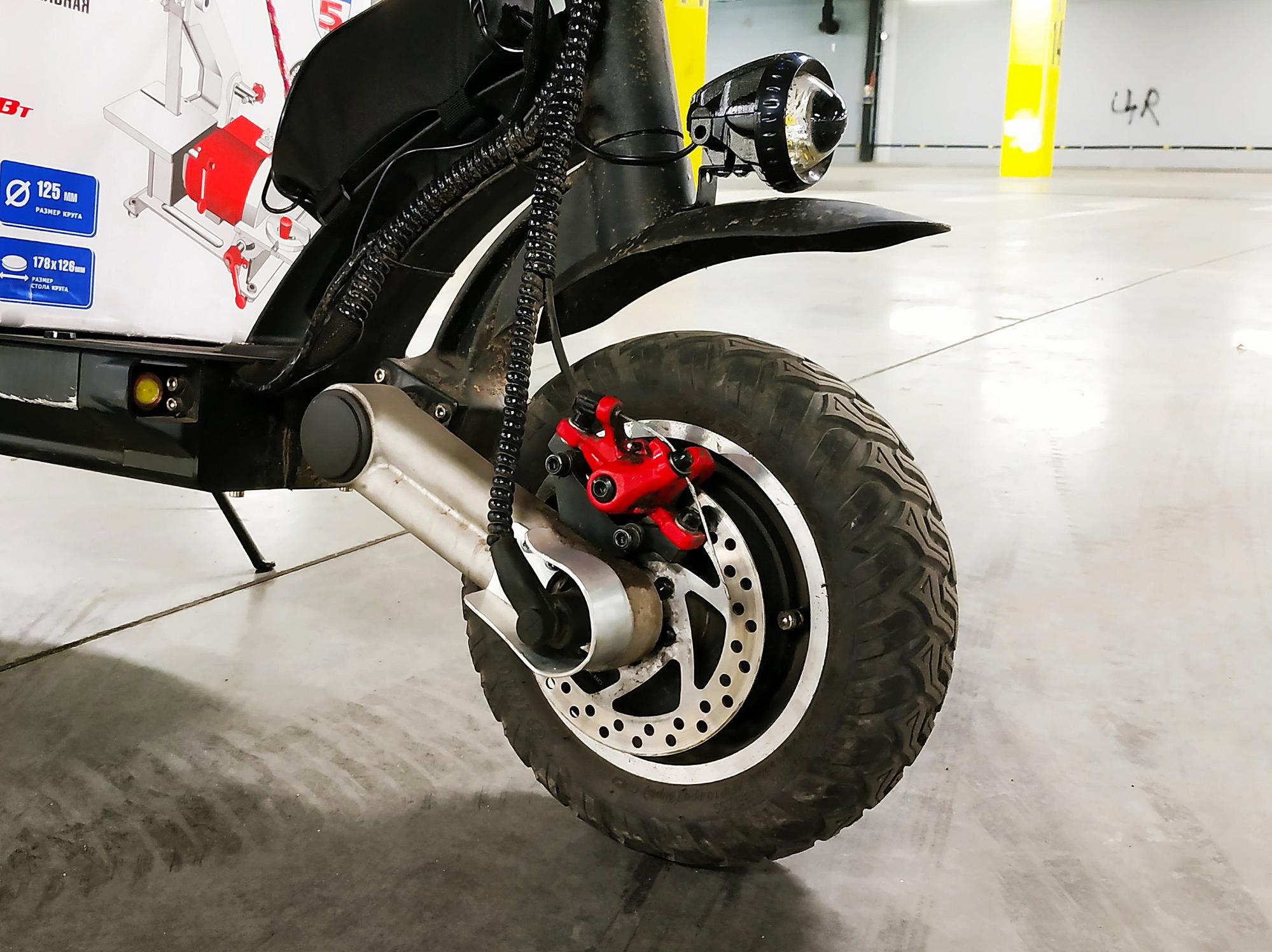

От чего заглушки на рычаге подвески

Найдены в загашниках гаража, заглушки от универсальных электростеклоподъемников SPAL:
Можно использовать крышки от баллончиков с краской или другой химией, подходящего диаметра  :eureka:
