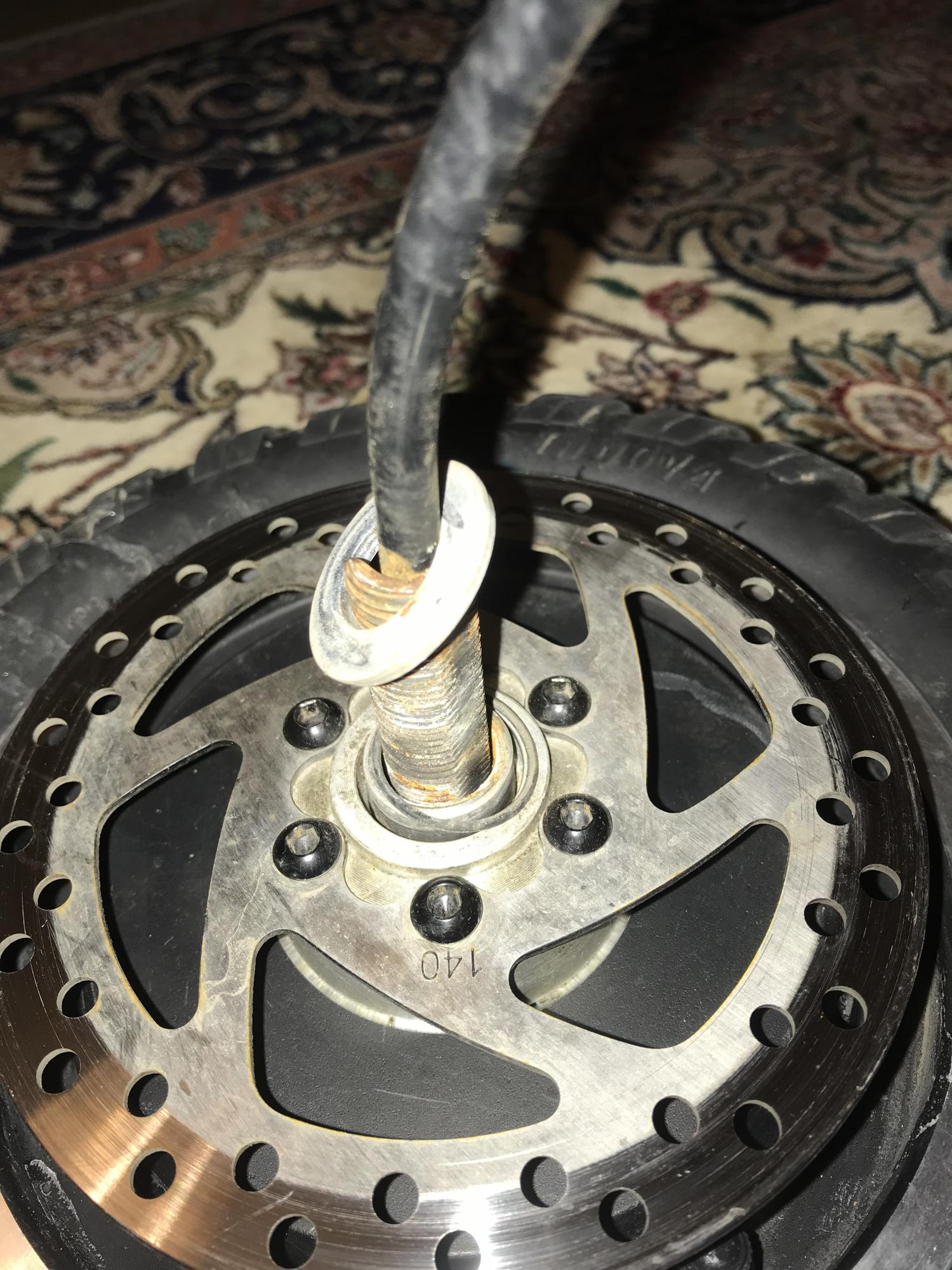

Иван161088
[user]Hobby_t[/user], привет ! Да, стояли резиновые тонкие колечки на обоих колёсах! Это не спасло от попадания влаги.Заднему  МК сильней всего досталось. На фото резинка про которую идёт речь. Заднее и переднее МК.
Привет! Колечки это конечно здорово, а прочая изоляция имелась? Ось МК герметиком была залита? В моем случае было все законопачено, кроме этой злосчастной втулки...  :pardon:
