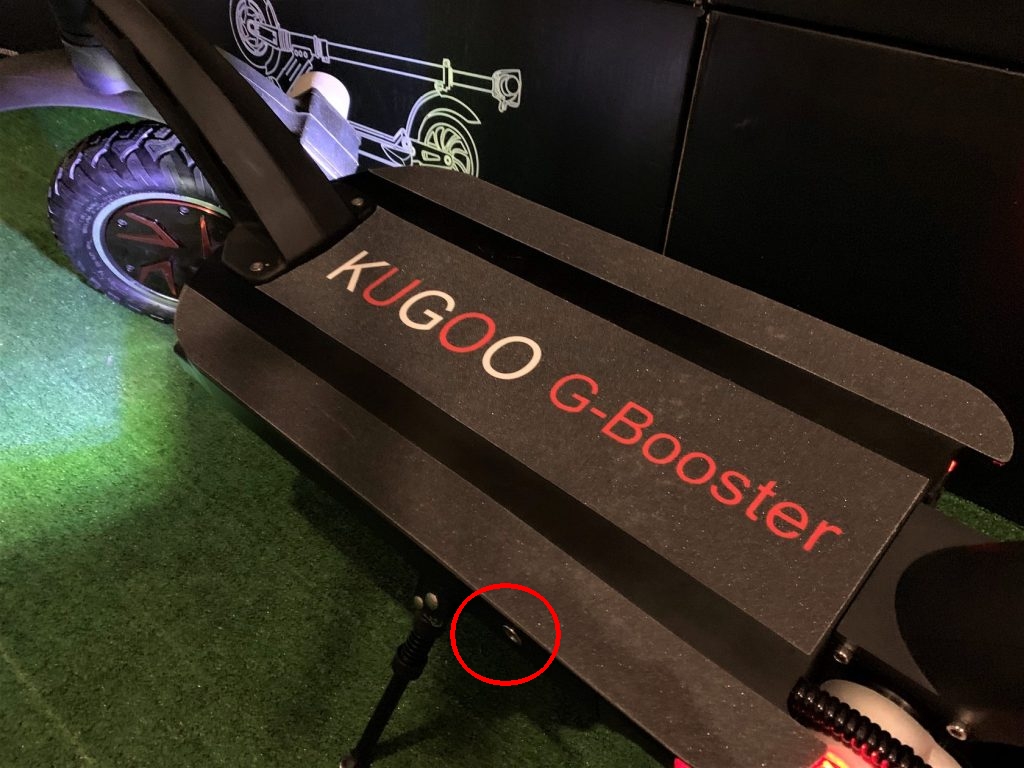

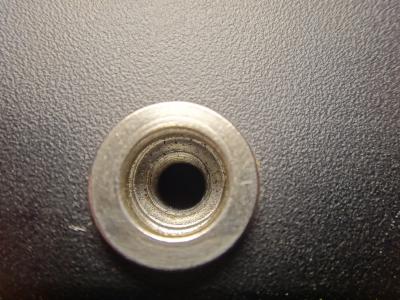

Как владелец как раз такой версии , ребят, вопросы. Как выглядят болты сбоку в деке под сидушку? Размер / диаметр ? У вас они идут под гайку внутри или как ? Видел где то на фото болты под шестигранник с вытянутой красивой головкой , а не плоские как в деку , как они называются ? Планирую завтра сверлить снизу и рассверливать саму планку которая крепится к деке ( отверстая ни черта не совпадают ), хочу прикрутить на такие болты , только не знаю размер их. Заранее спасибо.

[user].IronMan.[/user], У меня сверху отверстия совпадают, сбоку просверлил и вставил больы шестёрку, кажись и гайки внутрь с нейлоновой вставкой. Сверху купил болты на 5 мм подлиннее родных ибо крепление седла добавляет толщины. Держится отлично, 300 км отъездил, даже не подтягивал

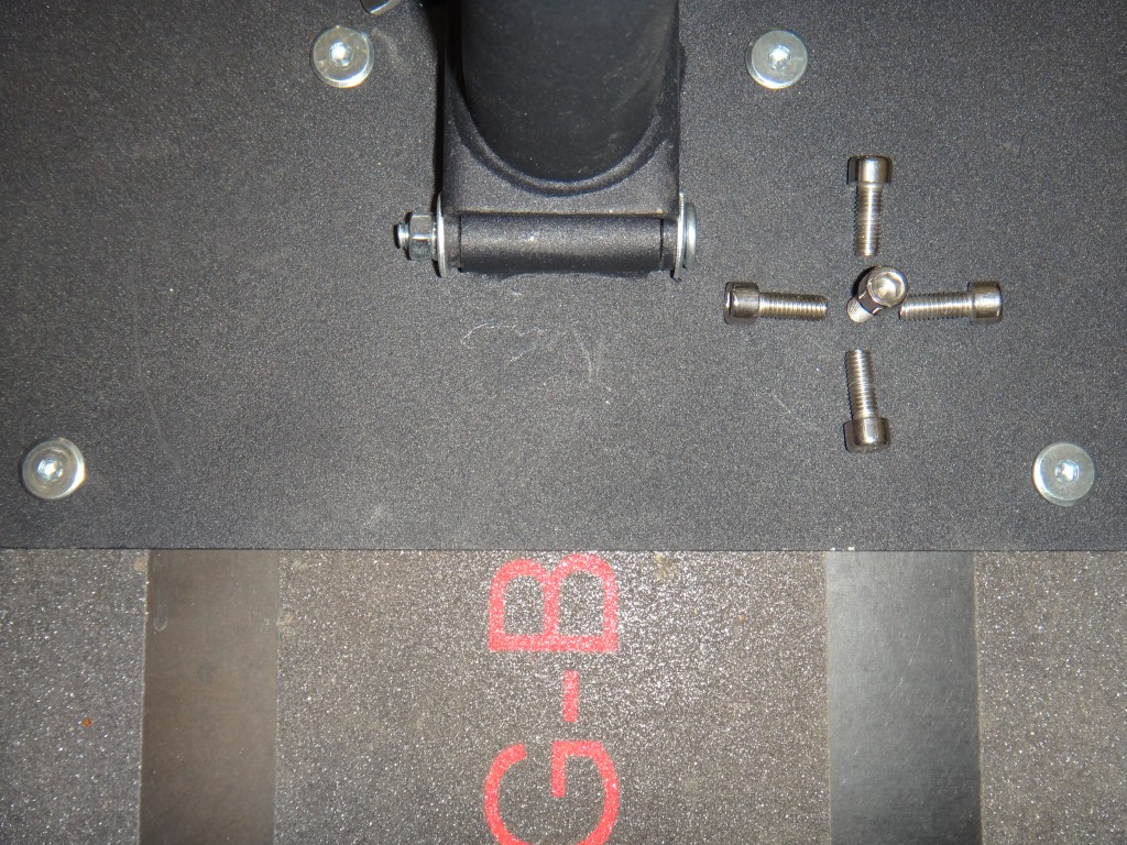

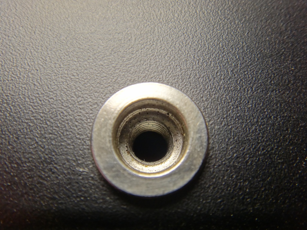

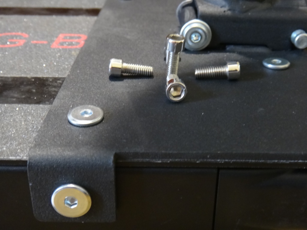

У нас в деке стоит красивая хромированная штука, не знаю как она называется - типа сначала как трубка, а потом в ней же резьба дальше, даже непонятно как и за что она держится.
Крупный план:
Болты, которыми комплектует сиденье завод Jilong - с резьбой как у болтов деки (наверное M5), длина болта 20 мм., длина резьбы 15 мм. Шестигранник для них на один размер больше, чем для болтов деки. На фотках они лежат кучкой на кронштейне сиденья.
Я себе поставил другие, у которых шестигранник такой же, как у болтов деки и плоская широкая шляпка.
Сидушку могу снимать и ставить хоть каждый день. На монтаж/демонтаж нужна ровно одна минута времени.
Затягивать от души можно боковые и задние болты. Передние болты в креплении сиденья - для красоты, чтобы пыль не сыпалась в отсек.

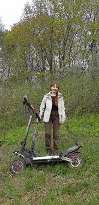

Привет с покатушек!, чего и всем желаю!
[/spoiler/]
Склон- градусов 60-70, самокат тянет отлично!

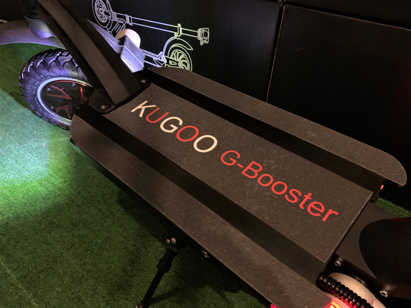

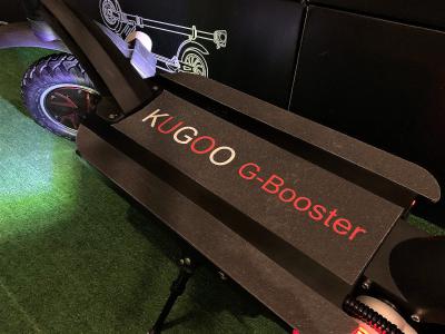

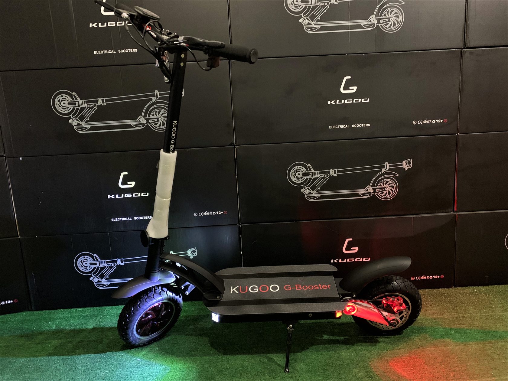

Цитата: TimNv от 07 Май 2019 в 23:31Как идентифицировать самокат, что он с этого завода? Коробка? Надписи?

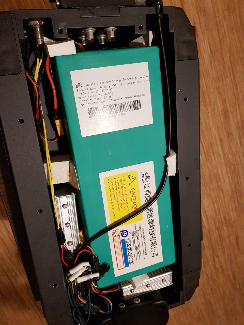

На внутренней коробке обязательно наклейка с двух сторон - батарея 28,6 Ah. По факту там 17,5 Ah.
Батарея может быть только зелёная длинная в новых партиях, на ней две наклейки, тоже 28,6 Ah написано.
На рулевой колонке гравировка Kugoo G-Booster с двух сторон, крупными буквами, выше к рулю от центра. Видел ещё мелкими буквами ближе к колесу - не знаю что такое, не стал вникать. Может и оригинал, может старые парии были с мелкой гравировкой.
Смотрите внимательно фотографии. На них видно и надписи на руле, и всё остальное. Оранжевая наклейка на деке спереди, потому что когда Jilong стал комплектовать самокат сиденьем - наклейку перенесли вперёд, а на её месте теперь крепление для сидушки.

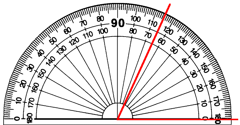

Цитата: Родион999 от 07 Май 2019 в 23:42Склон- градусов 60-70, самокат тянет отлично!
Я думаю, что не только с этой ветки форума, но и со всех других веток ещё никому не удавалось ехать вверх по почти вертикальной стене или горе.
Это просто физически невозможно без тросов, лебёдки и альпинистского снаряжения.
90 градусов - это вертикальная стена.

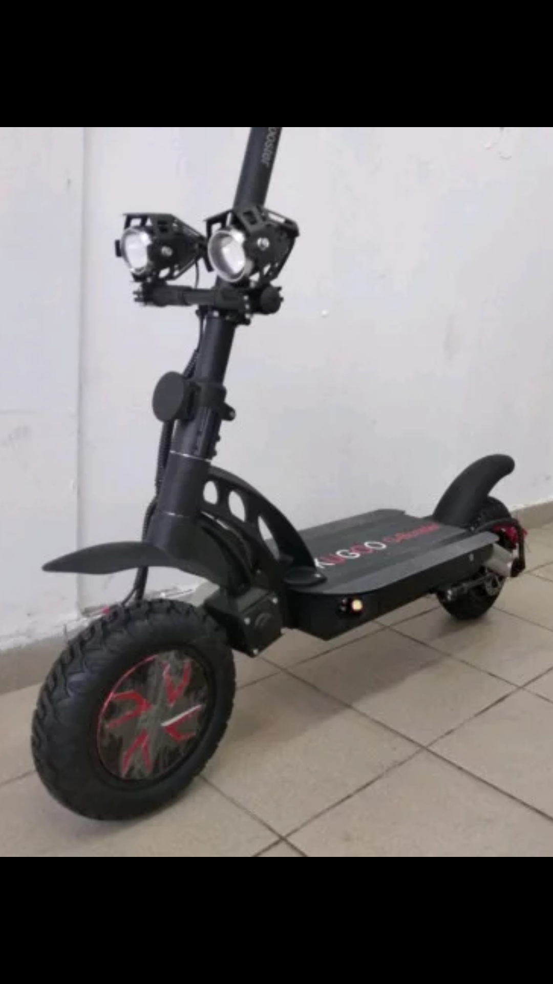

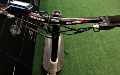

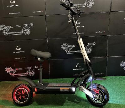

Вот кстати те самые фары с новой поставки, как я понял... Неплохо, если батарея норм и нет проблем с креплением сидушки- надо брать ))

Цитата: Алекс Сочи от 07 Май 2019 в 23:55вертикальная
1. Я промальп- в стенах и градусах- чуть-чуть разбираюсь :pardon:
2.Запишу видео- выложу, на днях собираюсь туда-же съездить :dance:
