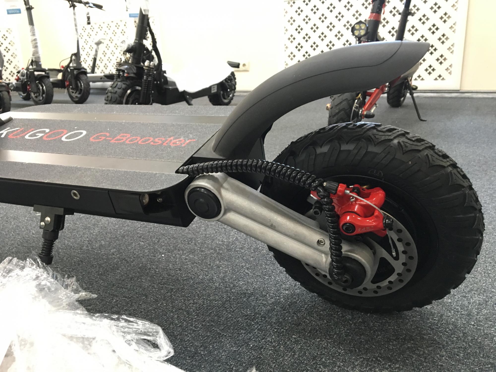

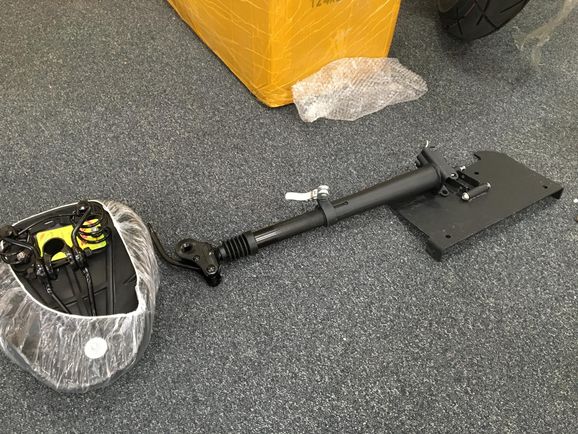

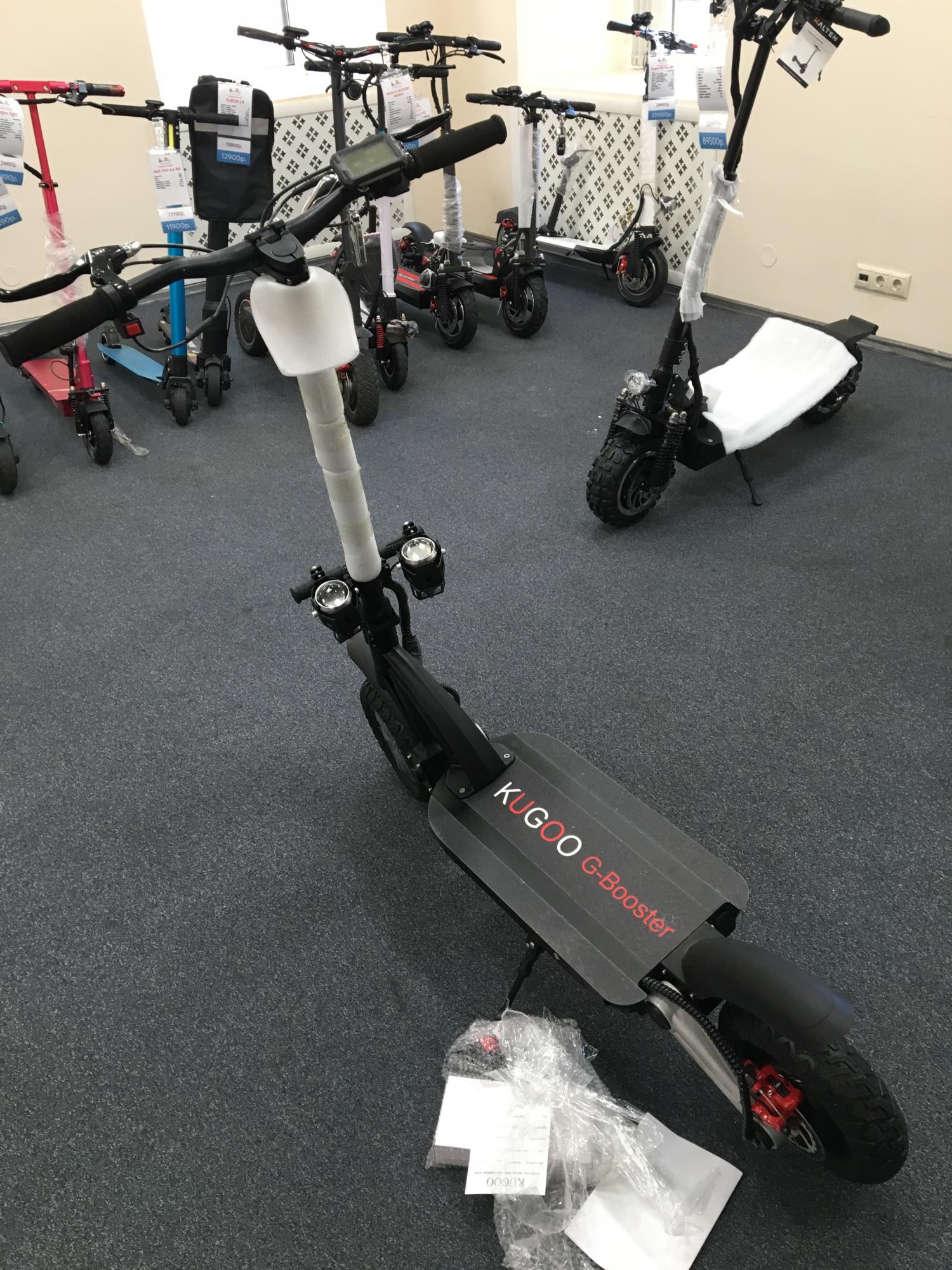

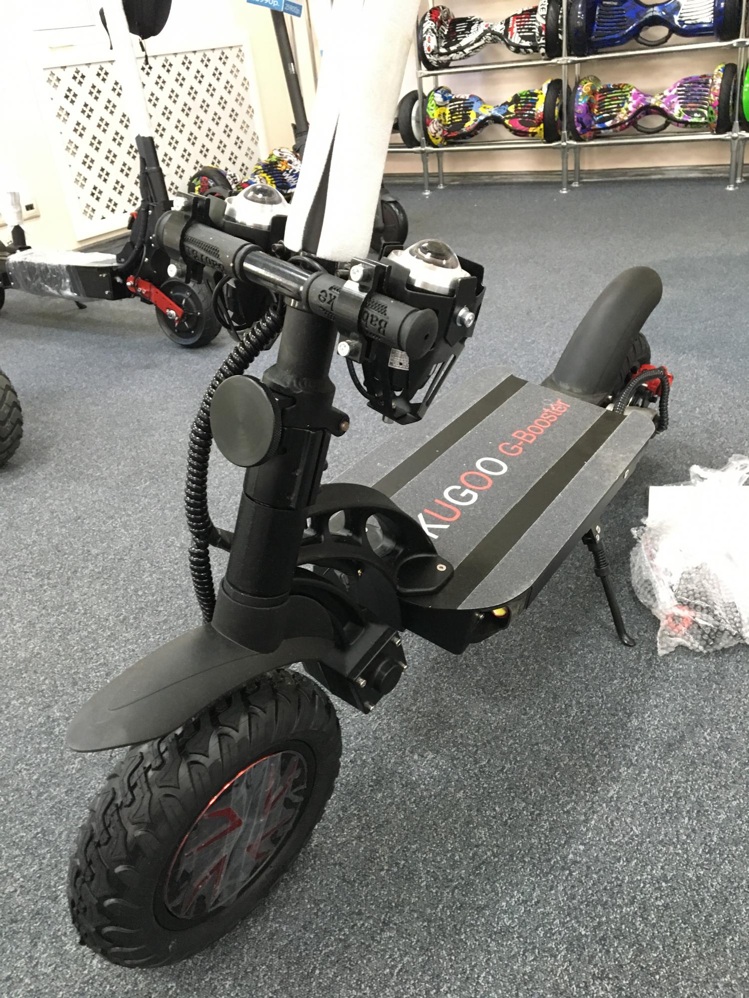

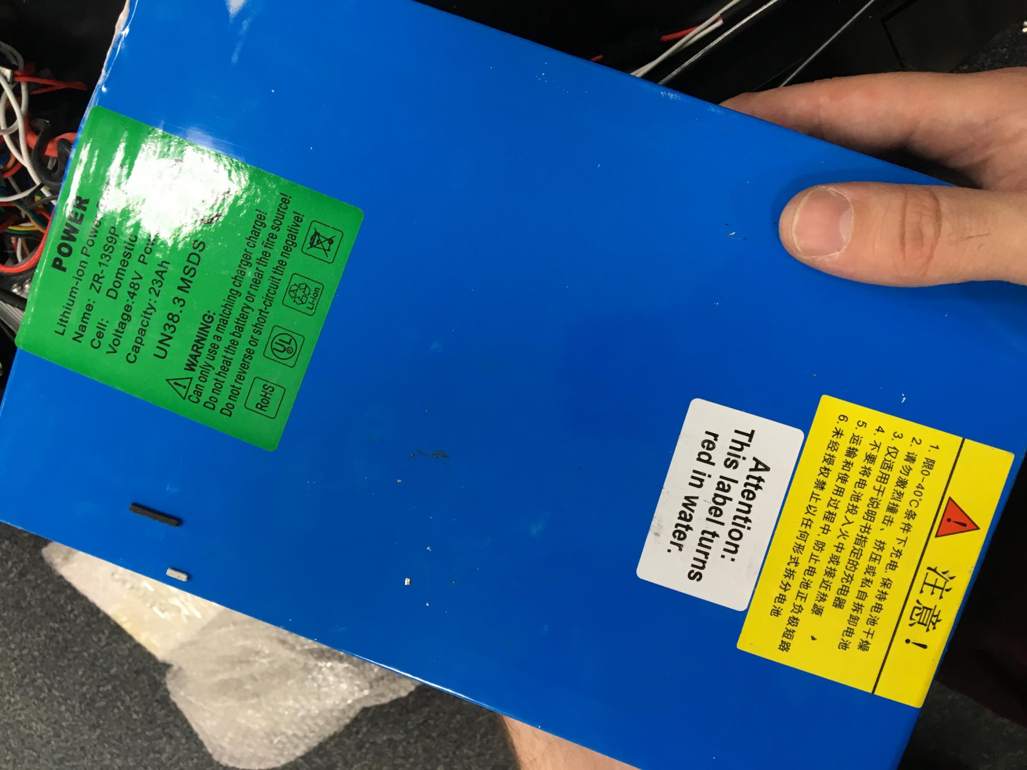

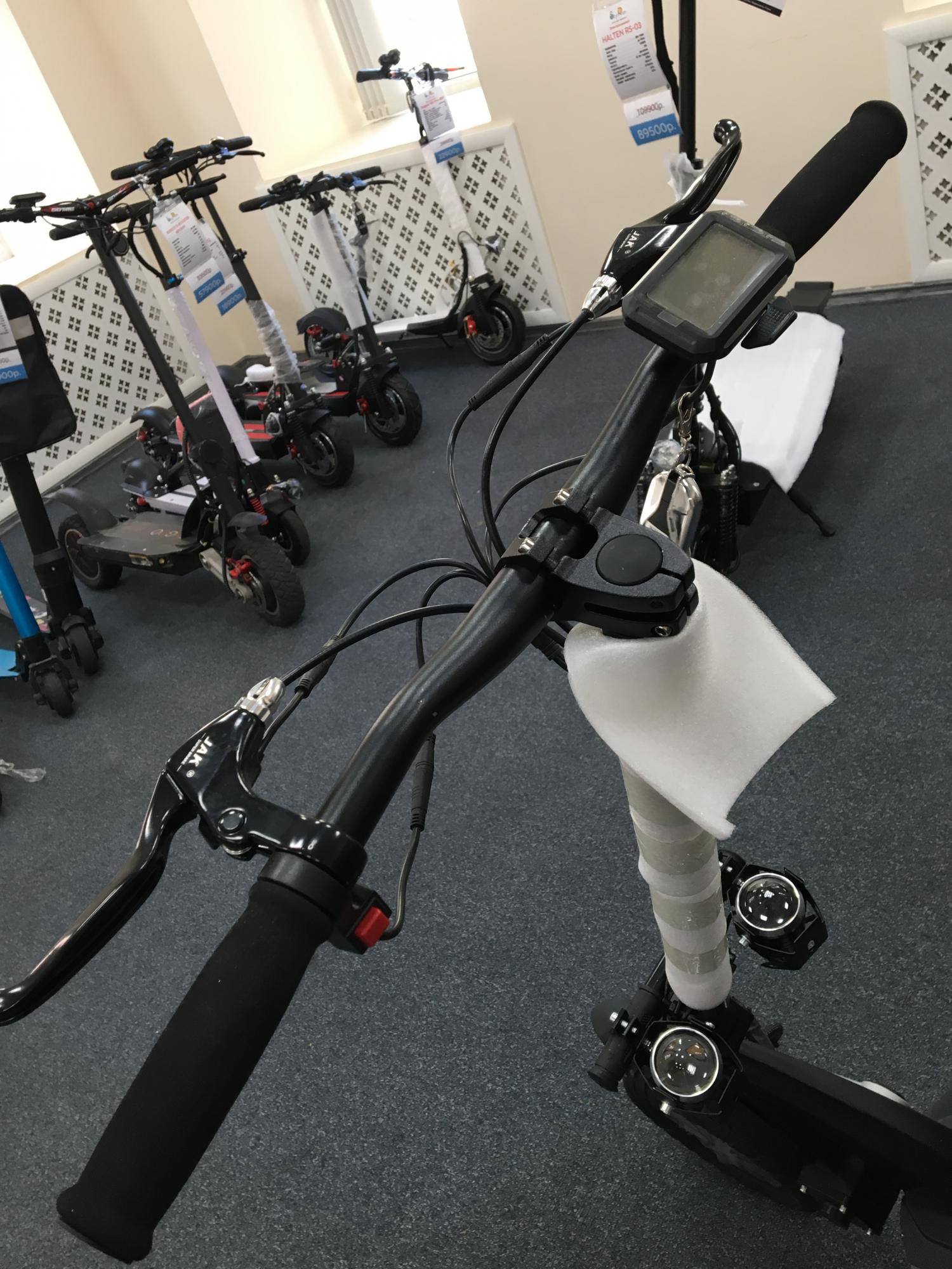

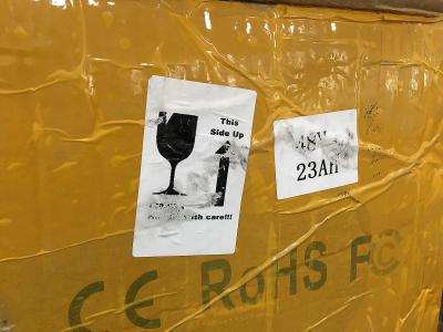

Всем привет.
С Великой Победой!
Стал обладателем последней версии бустера с фарами, отверстием под сиденье с боку и батареей на 23Ah. Эта версия с наклейками бустер на деке и гравировкой на руле. В Питере если кому нужно они пока есть. Цена 56900₽. Если что обращайтесь в ЛС подскажу какой магазин.
Сообщество Kugoo G-Booster в телеграмм t.me/KGBooster
