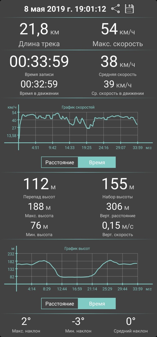

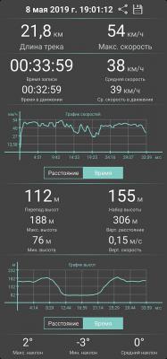

Вчера сделал замер на новых покрышках. Плюсов много. Накат в разы лучше, шума меньше, вибрация осталась, дело как говорят в подшипнике, который на вале стоит. Сцепление с дорогой отличное, при резком старте мощный шлиф.
Скорость по геотрекеру и бортовому не разнился, одинаковые показатели!
Мощность выставленна 90 %. Жду батку на 32 ач 52 вольт, выставлю 100 и так же проведу тест  B-)
запрещено использовать красный цвет. красный цвет может использоваться только администрацией. не нарушайте правила.
Speed Savage S11 V.3 - 3200w 60/32h
