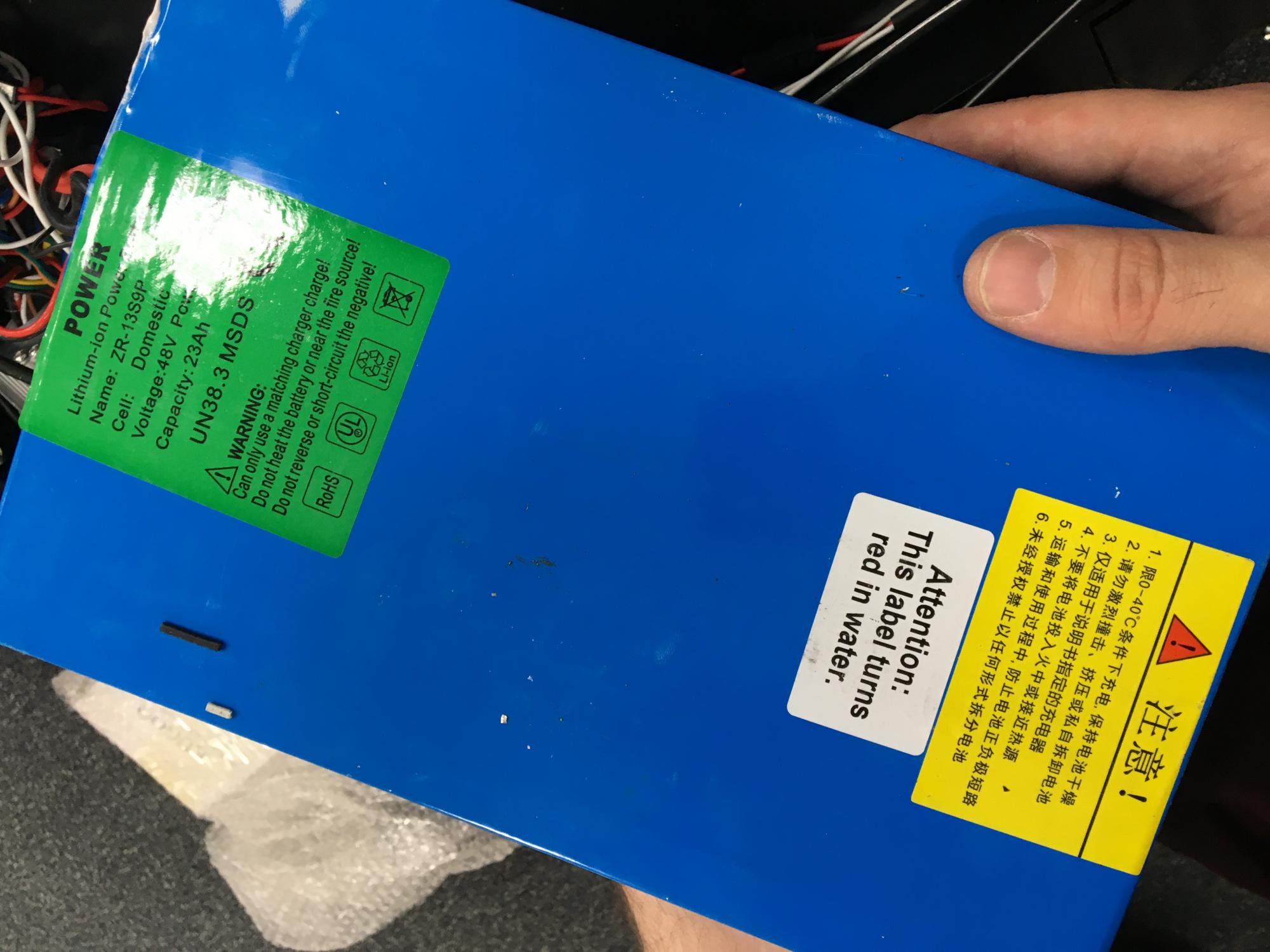

В новой версии Kugoo G-Booster, той что с новыми фарами и синей батареей 23Ah.
По измерениям выдаёт реальных 23.8Ah.
И это не может не радовать, так как сам являюсь владельцем этой версии. 🤟🤠

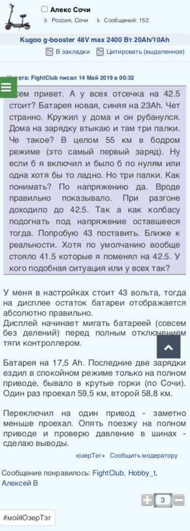

У Вас Р00 сколько выставлено? Если 42.5, а по умолчанию стоит вообще 41.5 БК будет врать по колбасе дико. На этой батарее в спокойном режиме можно расчитывать на 60-65км. не более и это уже на раскочегаренной батарее. А пункт Р00 рекомендую выставить на этой батарее на 43, тогда вольтаж и колбаса будут показывать примерно одинаковое значение.

[user]FightClub[/user], а какой вольтаж тогда ставить в БК с батареей в 21,6 Ам/ч, что бы более точно ориентироваться на «колбасе» с оставшимся зарядом ?
FightClub
#5389
Я думаю тоже смело ставьте 43. Но имейте ввиду, что если у Вас стояло напряжение в 42.5, пробег незначительно, но станет меньше. Зато показания будут точнее. Тут либо высаживать батарею хоть до 41 вольта, что тоже не очень полезно для неё или подгонять колбасу и вольтаж друг под друга. Опытным путём и лучшим соотношением для меня является 43. И в этом мнении я не одинок.

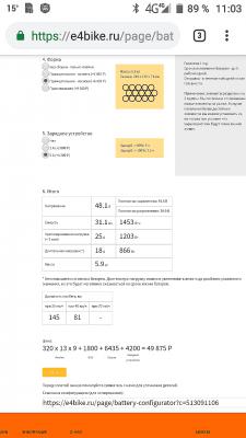

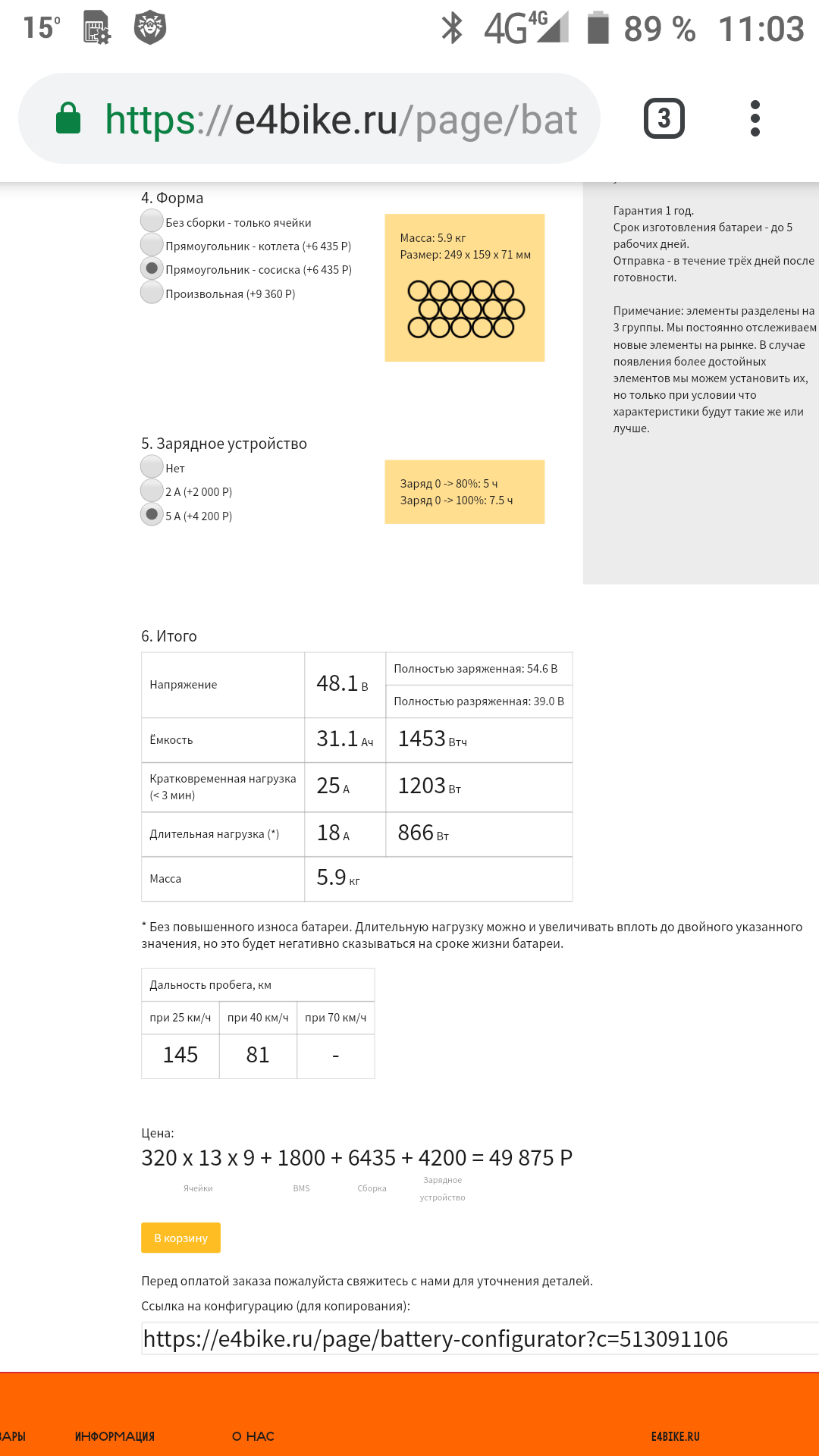

Подскажите мудрецы , я правильно с конфигурировал батарею ?

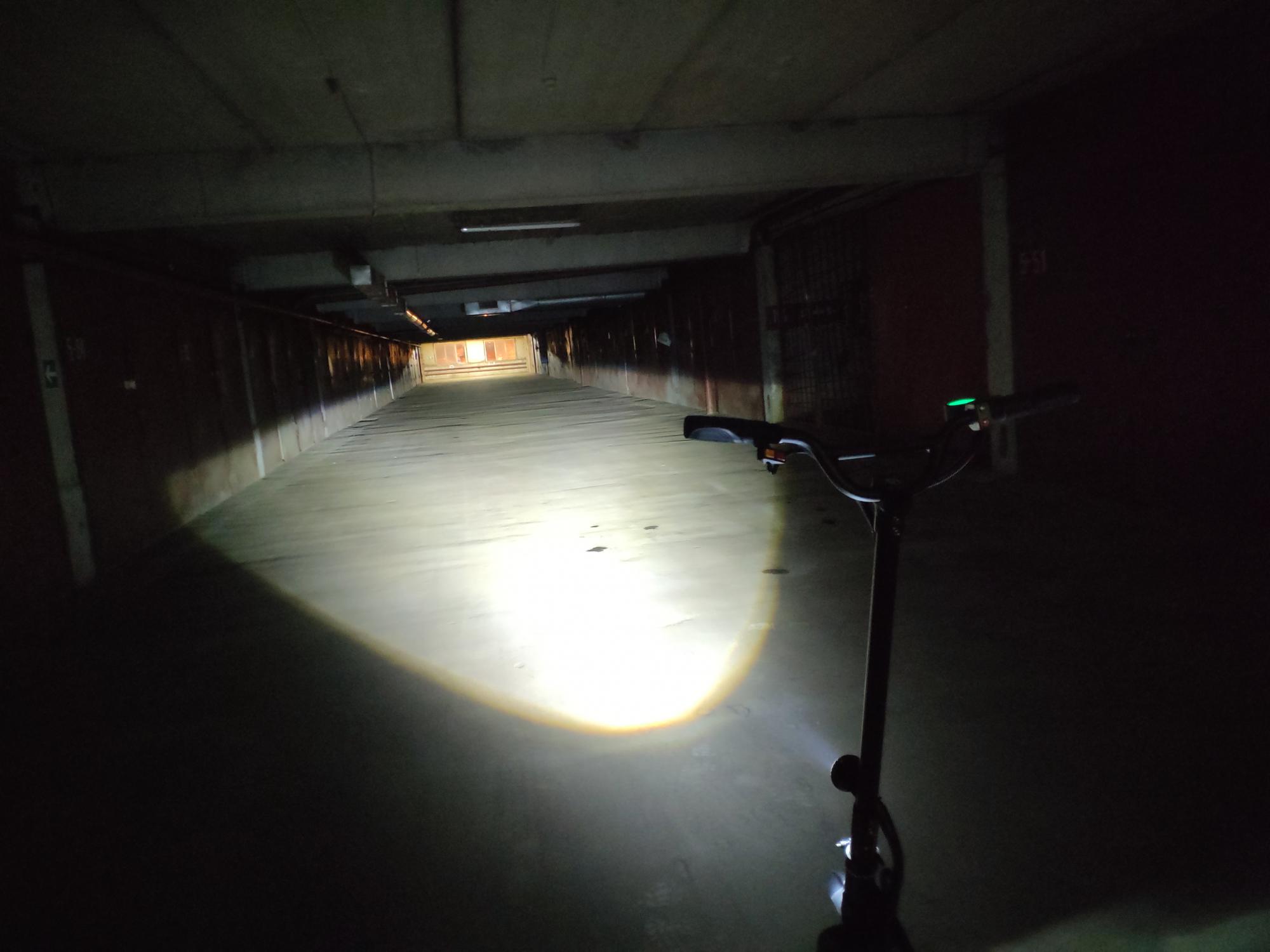

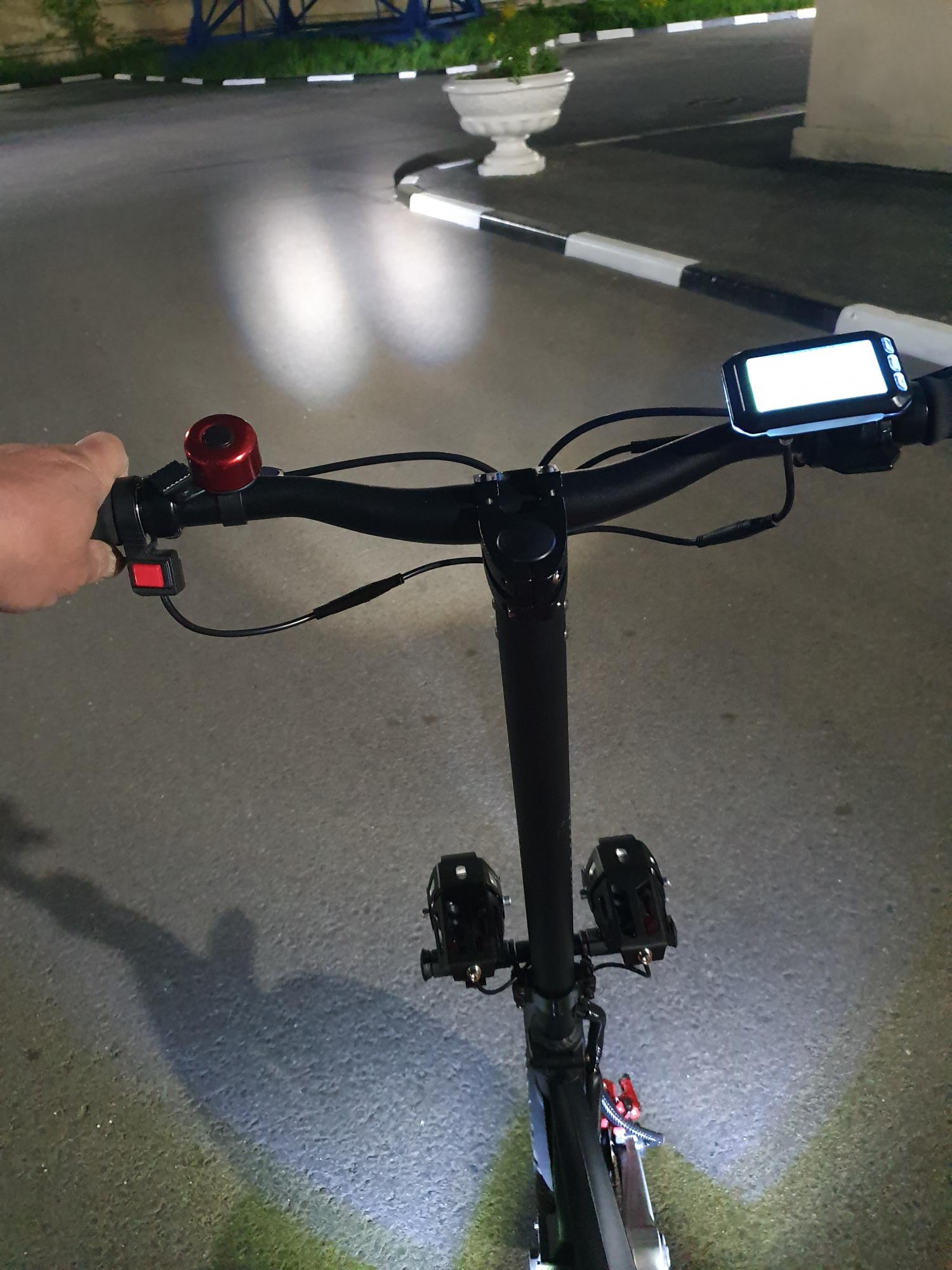

Цитата: Yarrik от 18 Май 2019 в 00:56Фары светят зачет
но.
Хренова светят ваши "фары" :facepalm:
Фара должна светить широко ярко  и с чёткой границей,  а не слепить пешеходов, узкими лучиками.
У меня стоит такая
