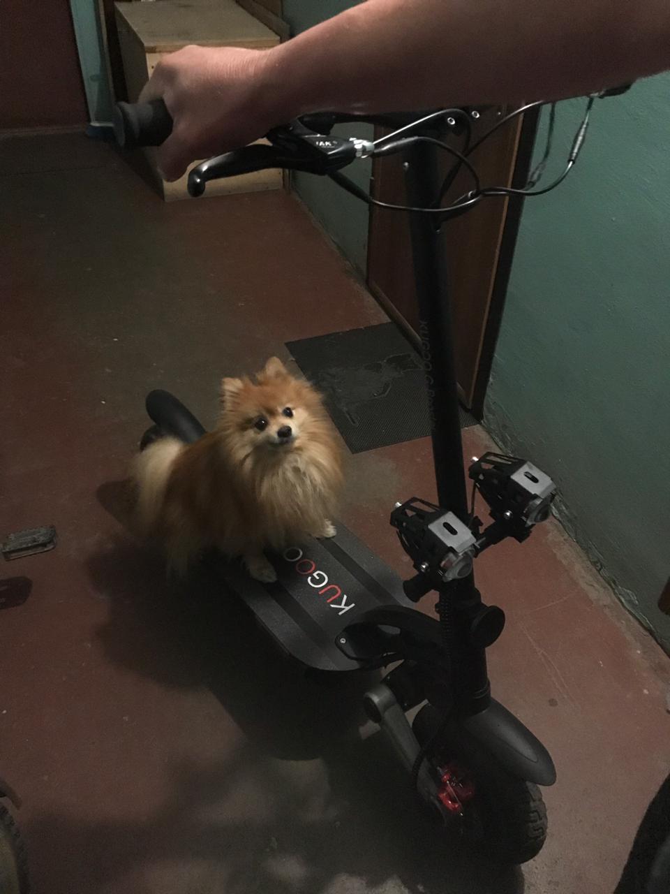

в сети начали появляться обзоры на новую версию самоката g-booster (3 версия) Батарея мощнее + добавили фары. Кто-нибудь уже  сталкивался с данной моделью, устранили ли они косяки предыдущих версий? вместо эластомеров  все еще используют непонятно что?
Подождите, у меня фары то же шли по заводу, две линзованные светодиодные "противотуманки", стоят на кронштейне чуть выше рулевого шарнира.

[user]Yarrik[/user], это в каком магазине пёсик входит в комплектацию ?)
Значит у вас из последних версий. У меня с фиолетовой акб на 21,6 ам/ч, недавно купил, в тут пошли с фарами и более ёмкой батареей, немного пригорюнился, но ничего. Зато уже откатал 250 км удовольствия )

Yarrik
У меня синяя батарея на 23 Ач. а песик катается со мной, очень любит, с самоката не согнать.

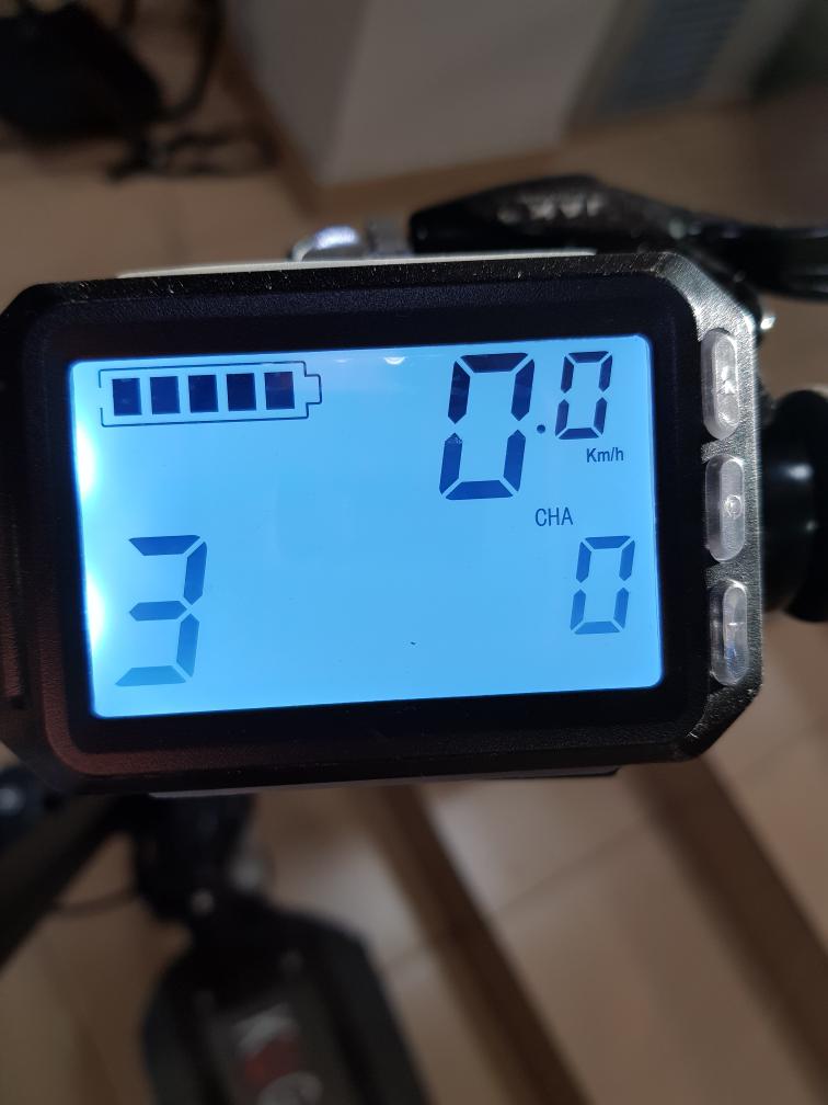

Вчера  ездил   и  второй  раз  его  сдал  продавцу  на  диагностику  ,  приняли  очень  неохотно,  опять  говорили  что  с  чего вы  решили что  должно  быть  54.6в...... даже  позвонили в  свой  сервисный  центр ,  уточнить  какой  должен  быть  вольтаж.
Привез я  его  полностью  заряженный,  поставили  на  зарядку  - 50.3в   - он  заряжается  - хотели  отказать,  пока  "бодались  "  полчаса  примерно  - он  зарядился  и  зарядка  отключилась на  50.7в  - в  итоге  приняли.
Еще  вопрос  -на  фото  СНА  показывает  у  меня  всегда  0
это  количество  зарядок,  или  что  это  показывает ?

Алекс Сочи
Цитата: tager от 17 Май 2019 в 10:36
Еще  вопрос - на  фото  СНА  показывает  у  меня  всегда  0.
Это  количество  зарядок,  или  что  это  показывает?
Это количество зарядок. После каждой полной зарядки аккумулятора значение CHA (Сharger) увеличивается на единицу.
В самом конце зарядки плата BMS балансирует батарею, если у вас напряжение не поднимается до 54,6 вольт - балансироваться батарея не будет никогда.

tager
Цитата: Алекс Сочи от 17 Май 2019 в 11:26Это количество зарядок. После каждой полной зарядки аккумулятора значение CHA (Сharger) увеличивается на единицу.
Отлично ,  у  меня  за  70 км  пробега  уже  было  4  "полных"  зарядки  и  ....значение  всегда 0  не  меняется))))
уже  значит  ясно  что  это не  дисплей,  а  BMS или  аккумулятор.
