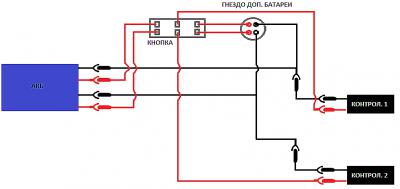

Тут кто-то спрашивал, как сделать выключатель "массы" на Kugoo G-Booster.
Оказывается, на Dualtron Raptor есть кнопка на днище, которая отключает питание при хранении самоката.
Можно узнать как она выглядит, как называется, где продаётся и приспособить под наш самокат.
Цитата: Neznajka от 16 Май 2019 в 11:39а что разрывает тумблер на днище??? силовые провода от батареи????
Цитата: electro05 от 16 Май 2019 в 11:48Разрывает оба "плюса" выходящие из батареи.
Цитата: Neznajka от 16 Май 2019 в 11:50
вот нашел примитивную схемку....
то есть этот тумблер в силовой цепи ... и не подгорает он там и не греется??? может его удалить нафиг вообще?
Цитата: electro05 от 16 Май 2019 в 11:55Были у кого-то проблемы. Но в основной массе случаев служит исправно весь срок эксплуатации. Хороший мощный переключатель, рассчитанный на данный ток.
Зачем убирать такую полезную "кнопку". Я всегда им обесточиваю контроллеры когда самокат просто стоит дома.
