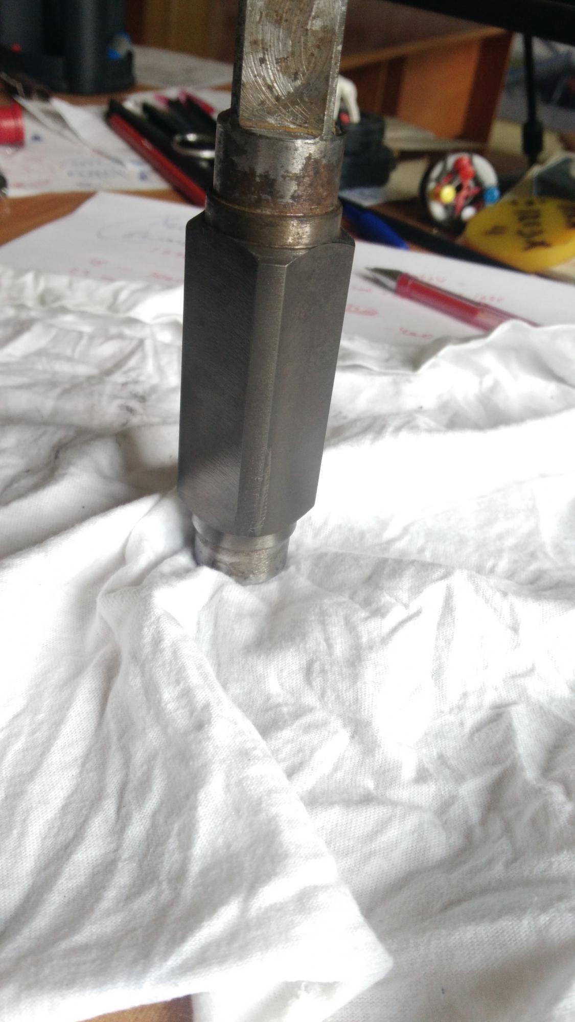

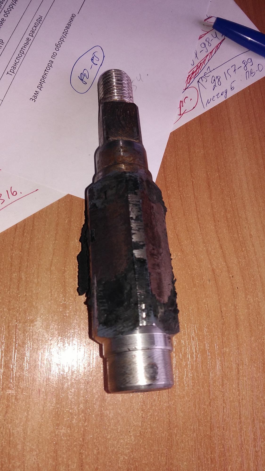

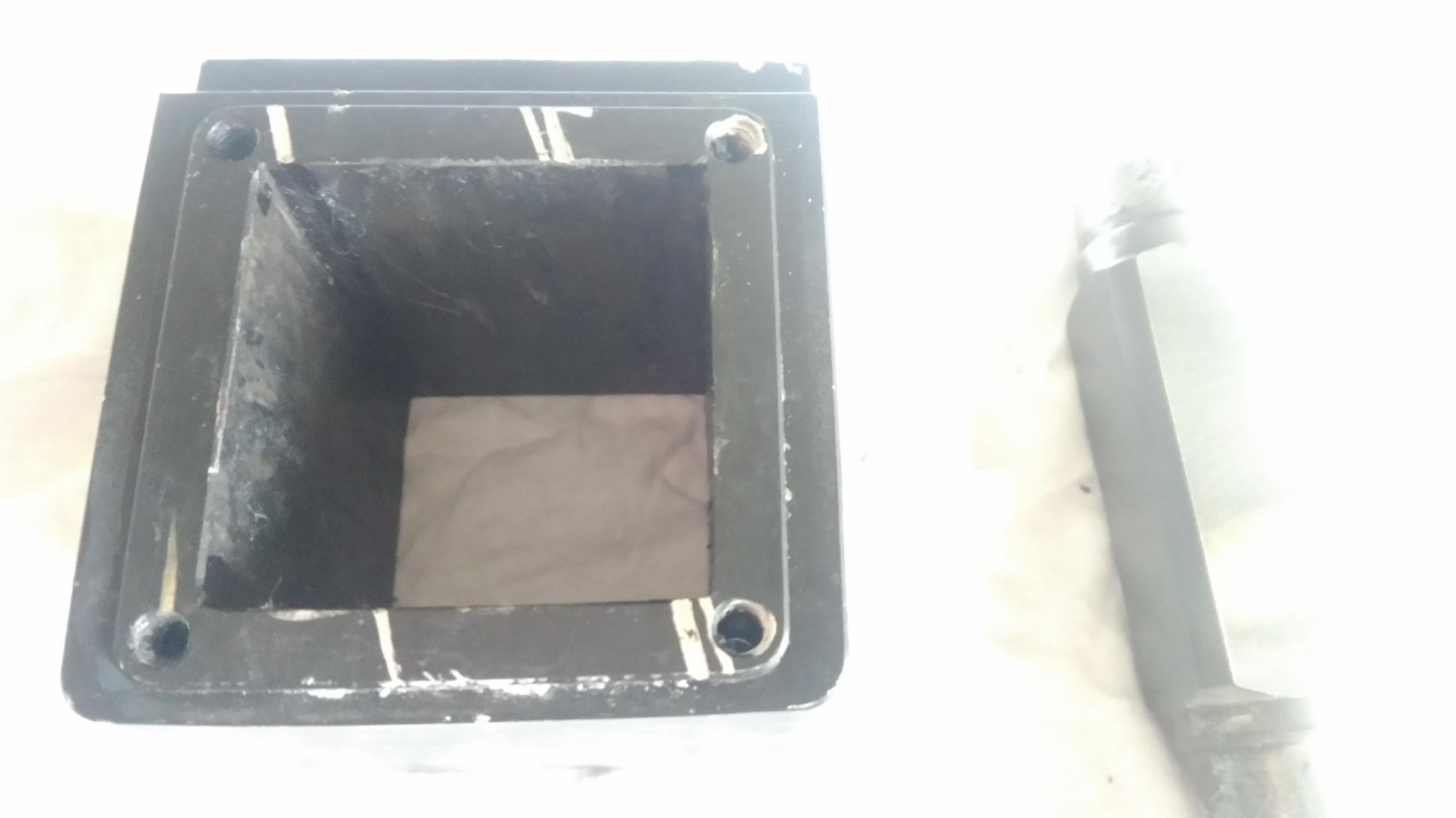

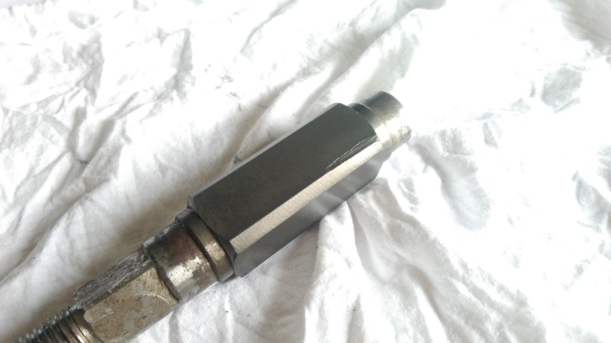

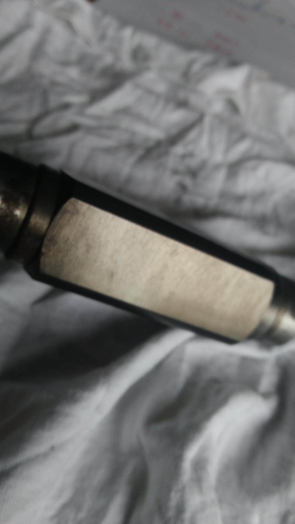

Кому интересно как у нас сделана подвеска фото прилагаются

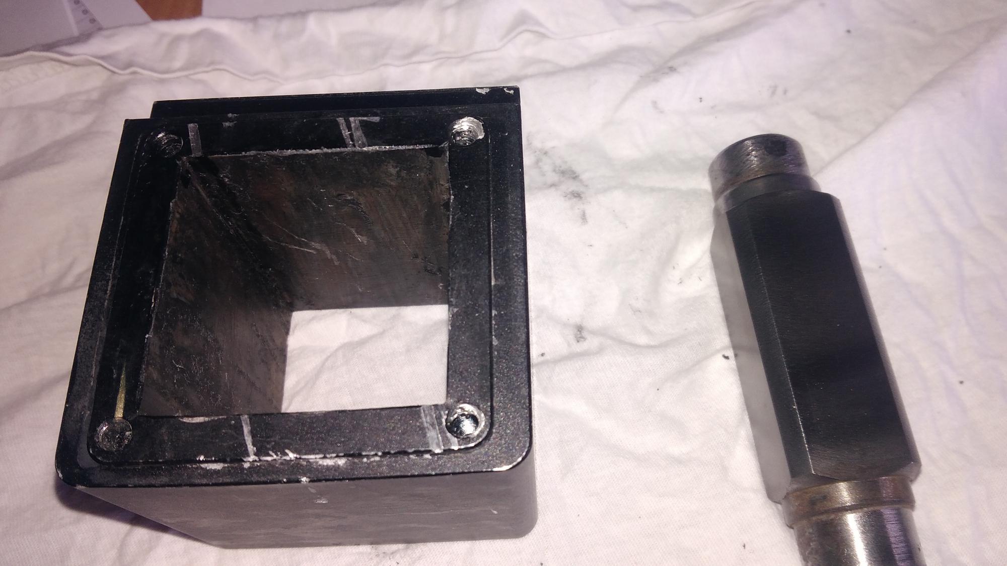

Конечно интересно. Спасибо!
А что сподвигло на разбор рычага? Эластомер уже пришел в негодность?

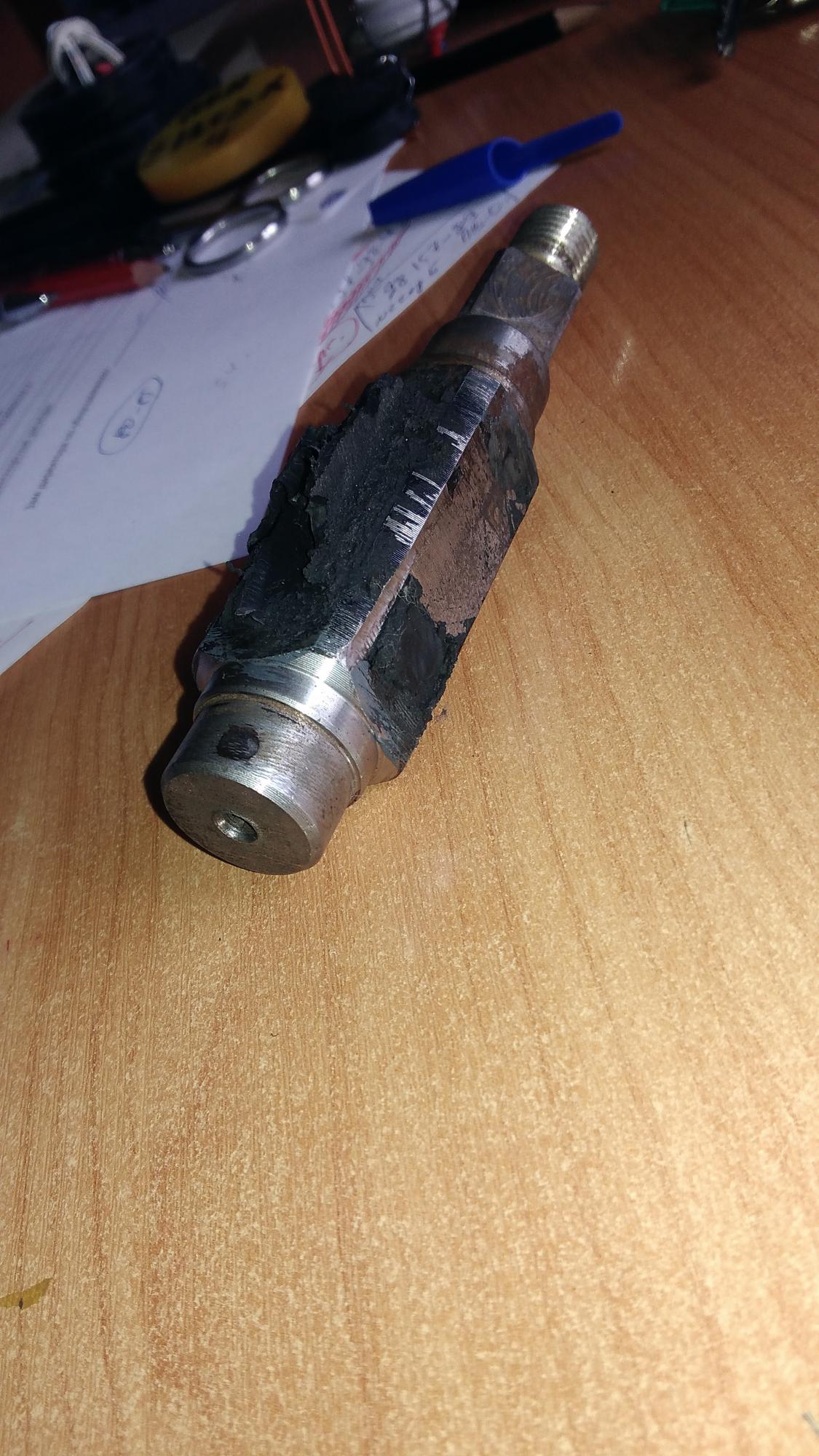

Цитата: Hobby_t от 07 Окт. 2018 в 12:02А что сподвигло на разбор рычага
У меня был брак с самого начала и со временем он усилился. При пробеге в 1400 стало уже не удобно поворачивать и заезжать на бордюры из-за малого клиренса.
Брак был в том, что у нас резина приклеина к квадрату-валу, так вот у меня она частично отклилась, соответственно под моим весом (95 с рюкзаклм) он частично проворачивался, цепляясь лишь частью. Разобрали, растворили резину, отпесочили вал и корпус изнутри, нанесли специальный клей на (такойже как в авто в салентах) и залили полиуретаном жесткостью 85 по шору.
