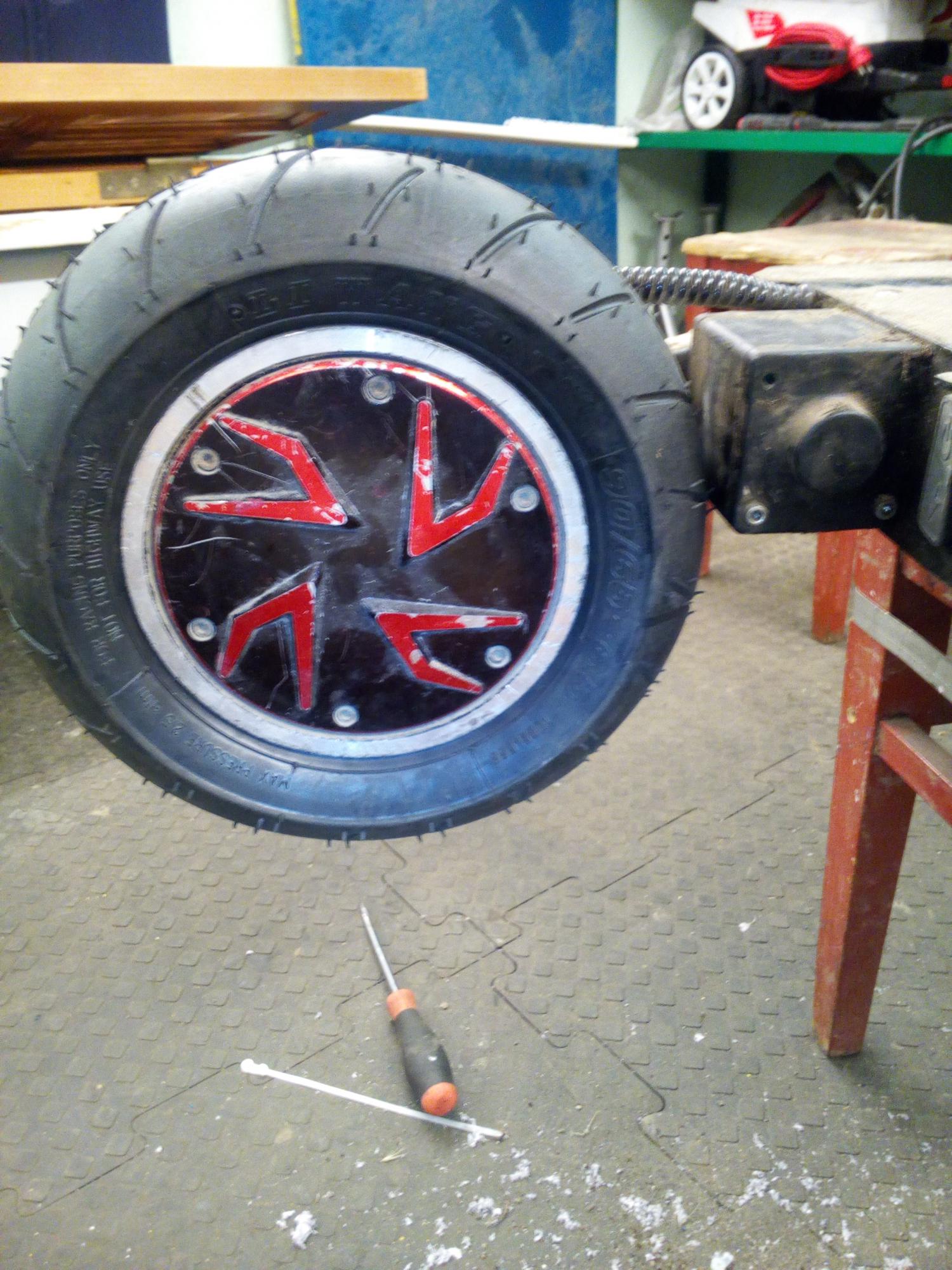

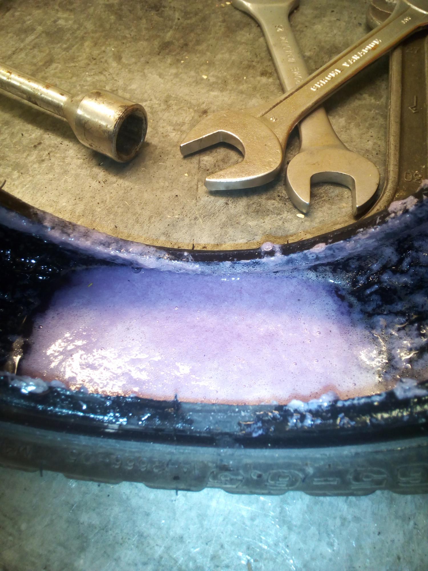

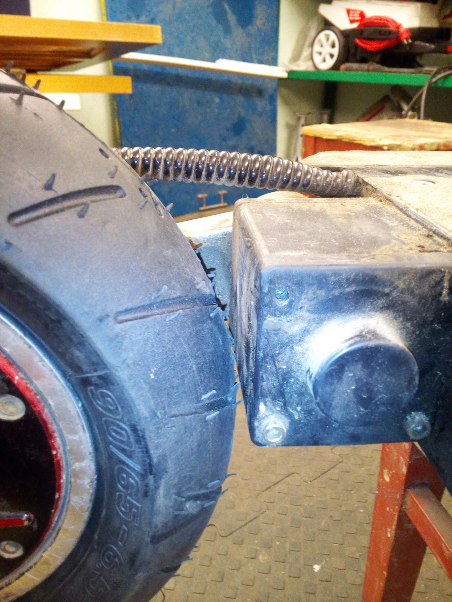

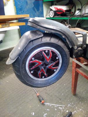

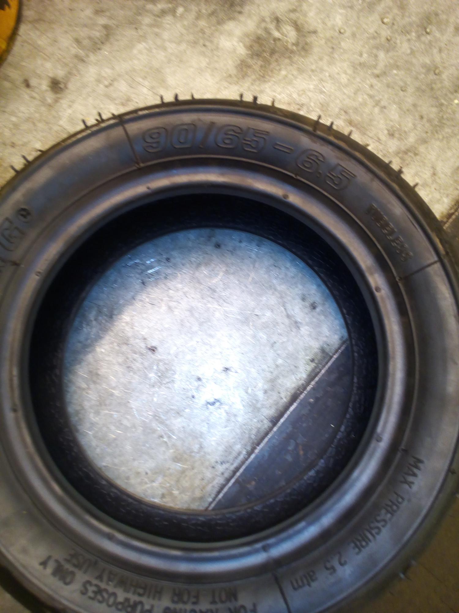

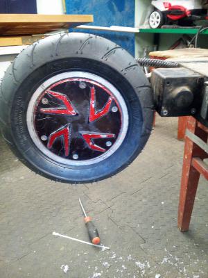

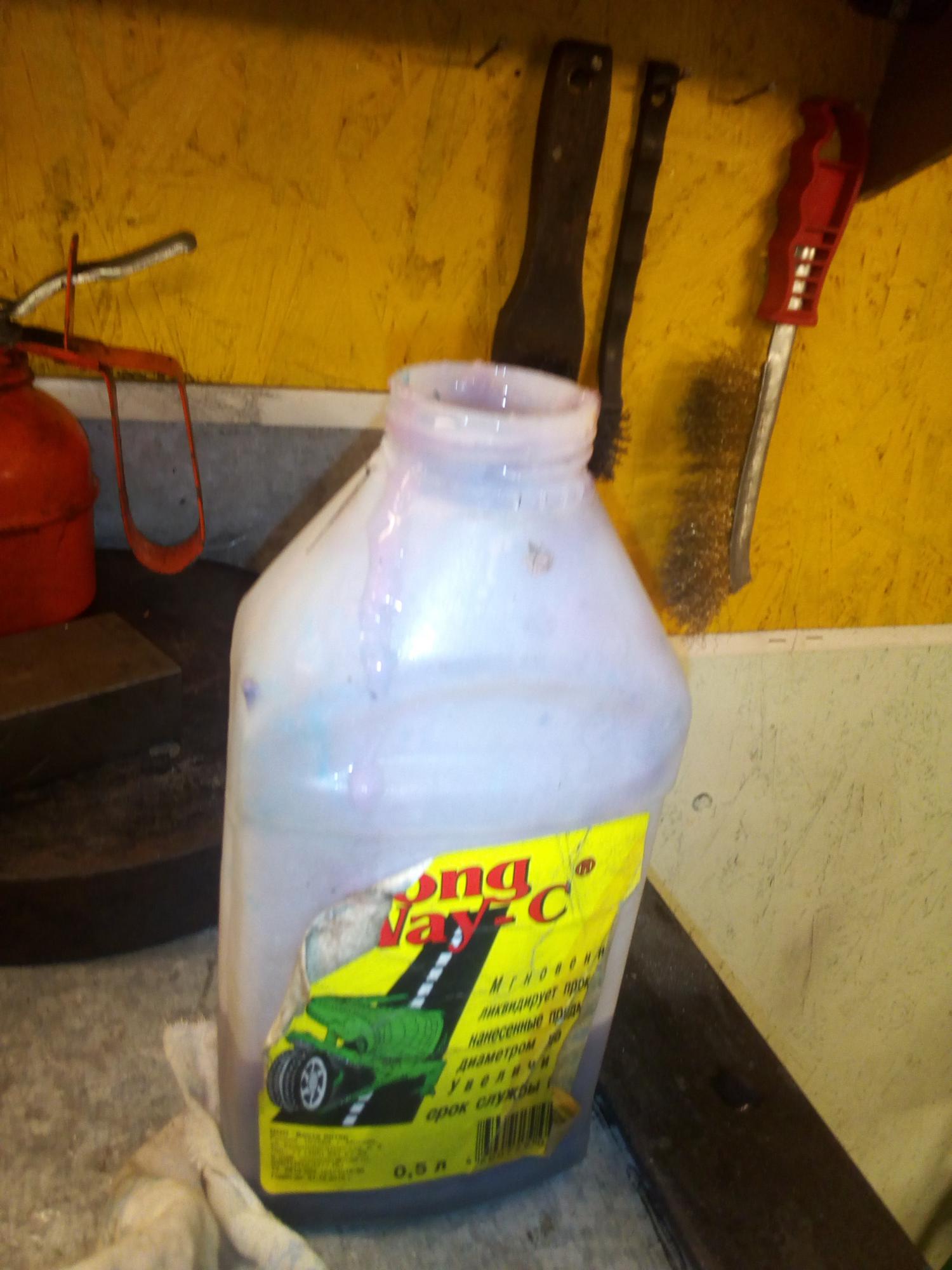

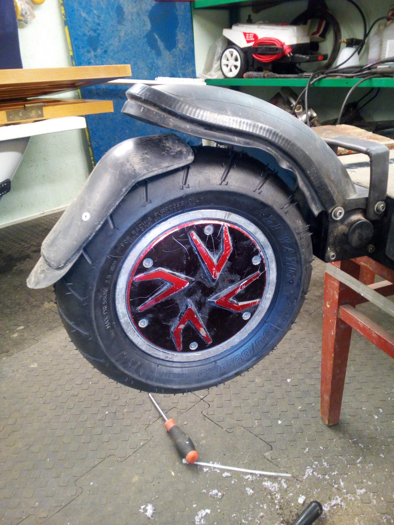

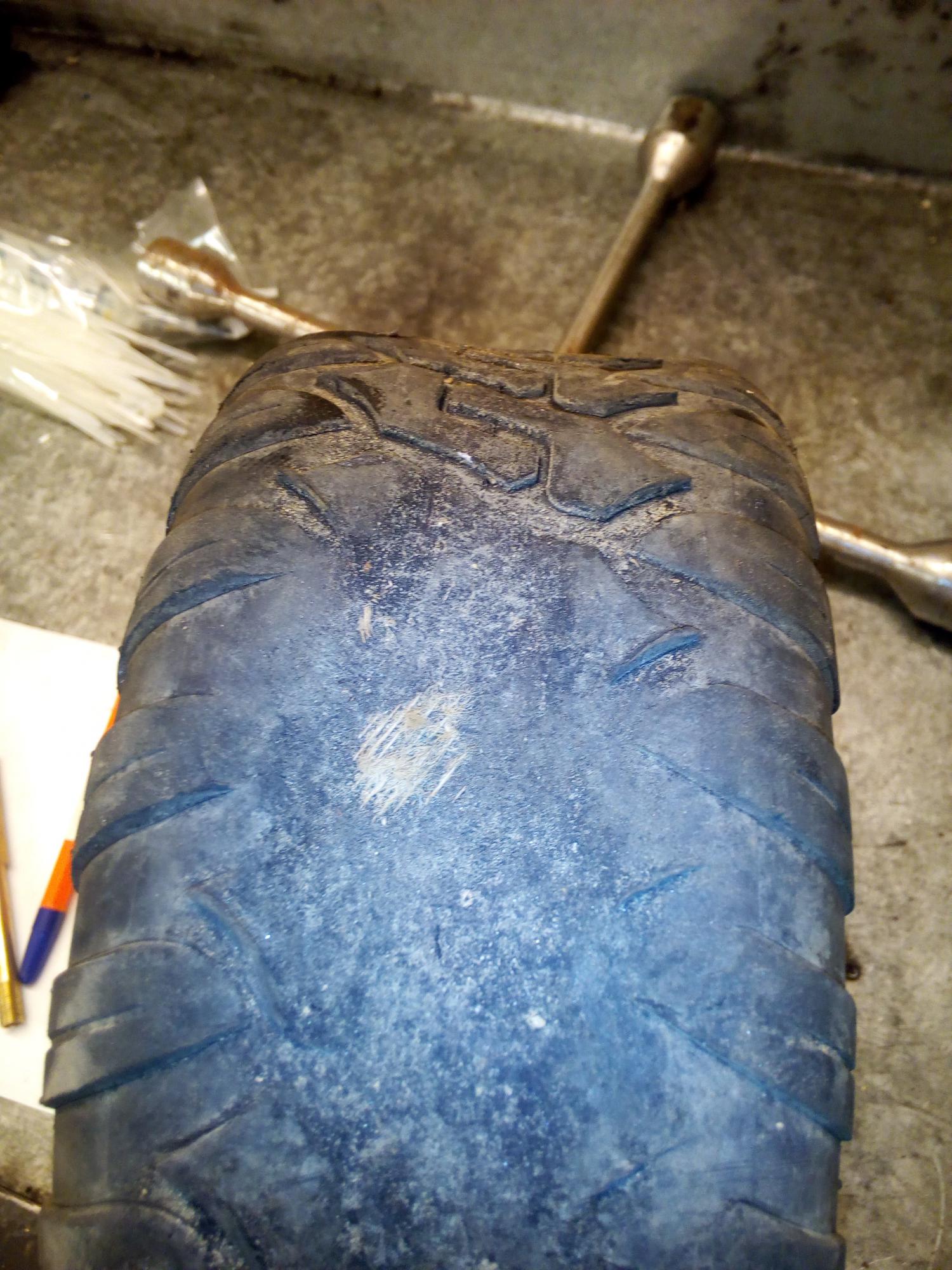

Ну вото при пробеге 1600 стерлось второе заднее и переднее до конца. Сынок добил полностью. Созрели к замене ризины давно лежит мототрековая шестислойная 6,5 90-65. Все боялся, что прейдется  точить корпус эластомера. А оказалось все гораздо проще. Все встало просто отлично. На заднем зазор около миллиметра, на переднем немного шоркает самодельный брызговик, но стали париться, что то притрется. Катиться стал лучше, меньше шумят покрышки, выше скорость.
Вот покрышка пртерлась пятнами, квадратом. С одной стороны протектор норма, с другой до дыр.
Вот остаток жижи, была благополучно перенесена в новые покрышки.
Вот эту жижу лью, с разбавкой тосола.
Вот новые покрышки.
Так получилось. Такой зазор.
Вот он в новой обувке. Песадка с 1,5 пивным окислителем заняла 40 минут.
