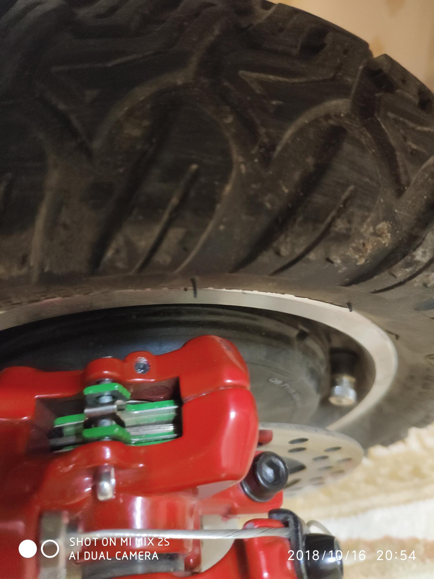

Прставил колодки, как можно ниже опустил суппорт, но всё равно колодки не всей площадью легли, сверху мм 1.5 есть.

Колодки скрипят? А то на заднем добился исключения скрипа, а на передке, что только не делал, скрипят и все? А супорт как удалось ниже посадить?
1Viktor
Вот такой размер нужен, у Него хвостовик крепления длиннее на 2 мм родного, и если точить придется то всего-то 0.2-0.3 мм по бокам.
Добавлено 16 Окт. 2018 в 19:11
Напильник наше всё. И переднюю шайбу убрал из под суппорта.

Крепление же немного другое... Думаете этот вариант будет лучше D02, которые судя по Вашему видео, практически близнецы с оригиналами?
1Viktor
Уже сейчас себе заказал, будут лучше, т.к сядут чуть ниже родных, а значит будут работать всей поверхностью колодок, но придется напильником поработать, спилить размер 30.5 до 29.9 или 30 мм

Вот такие тоже заказал, они вообще должны встать без напилинга, но не керамика, как себя поведут посмотрим

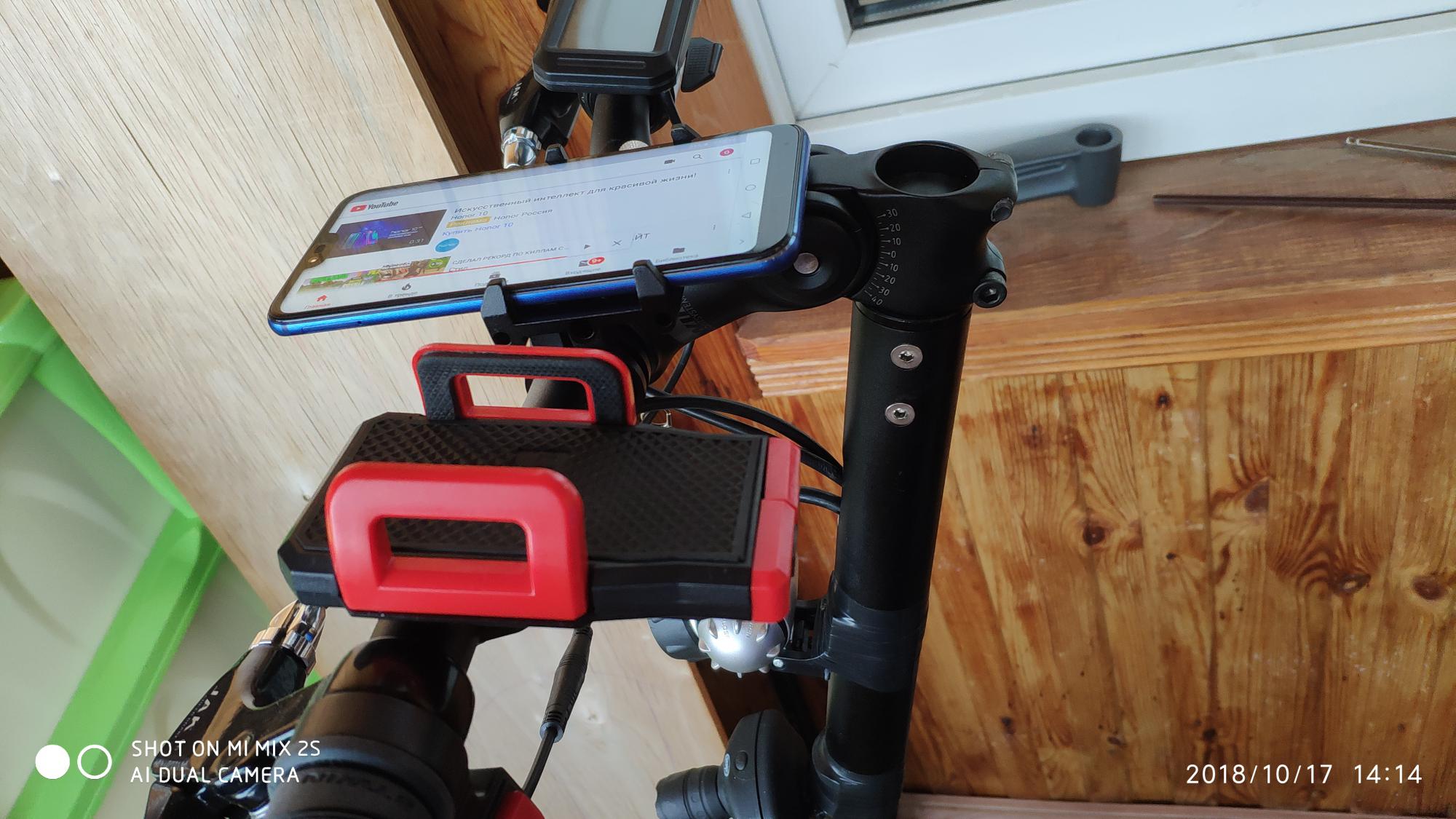

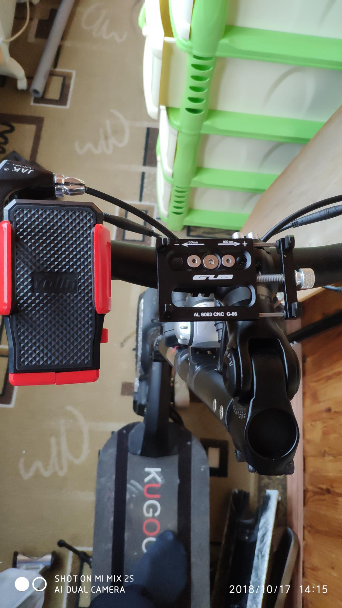

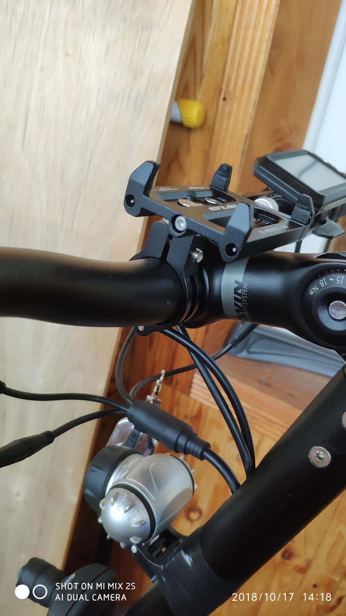

Получил ещё один девайс, классный держатель для телефона, весь из алюминия и крепление. Тоже
Всем мира и добра!
1Viktor
Вот Так сидит на руле

Бери такие колодки и не парься, точно так звенеть не будут, можно дешевле взять, но что бы пружина между ними была.
