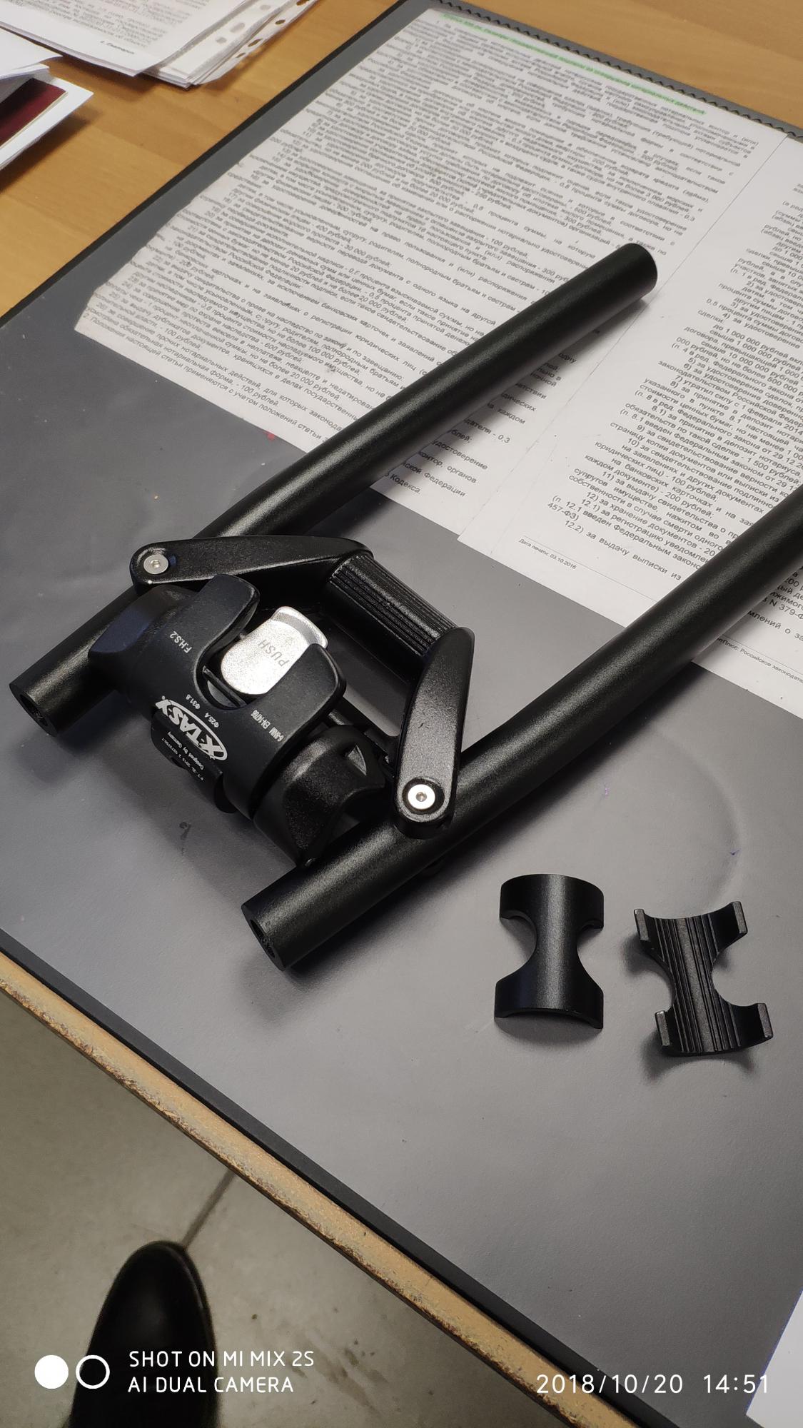

1Viktor
Получил только что руль!!!! :dance: Качество супер люфтов пока нет, есть в комплекте прокладки под 28 трубу, вечером буду ваять.
Добавлено 20 Окт. 2018 в 12:59
Вот так он
