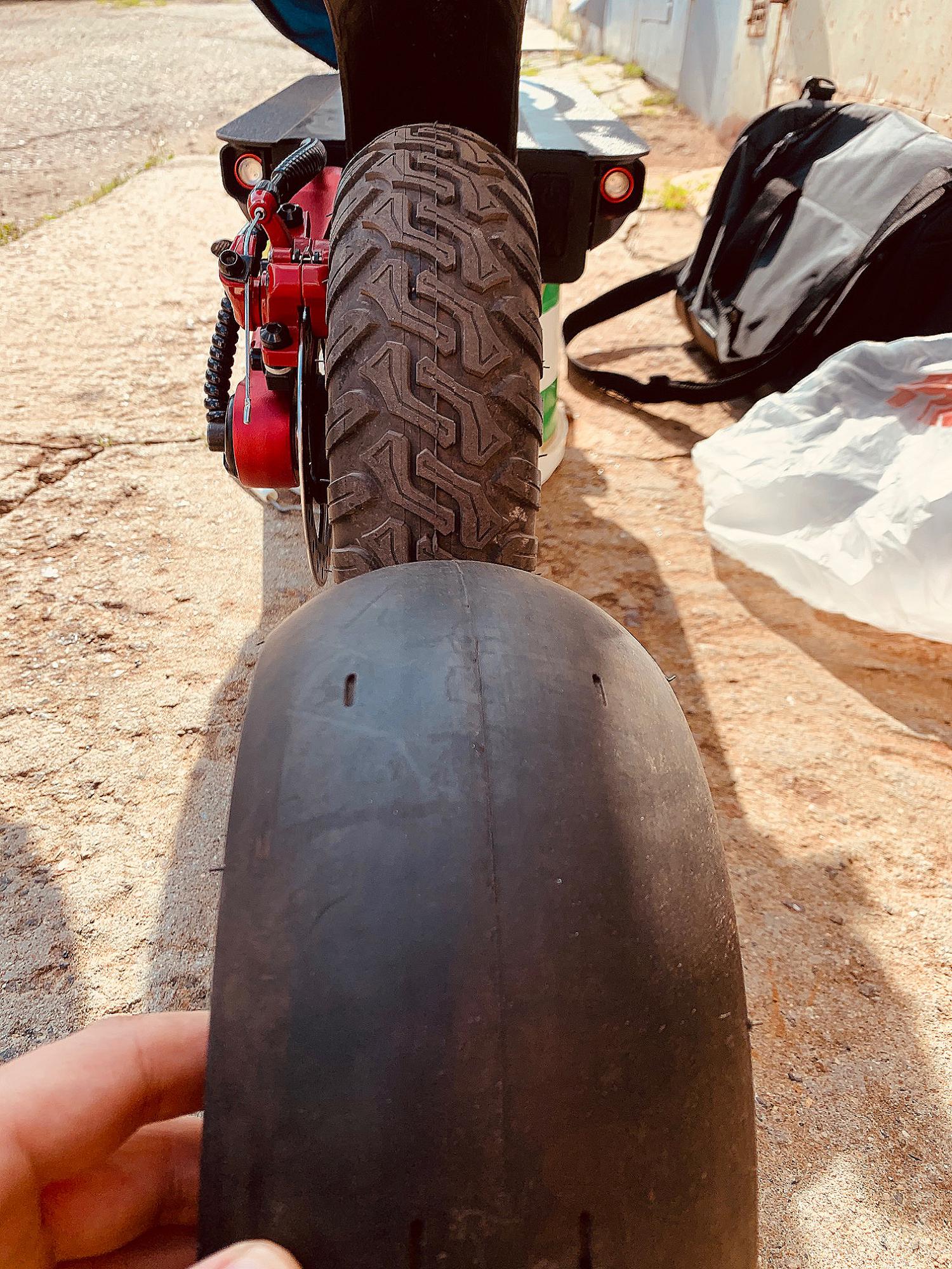

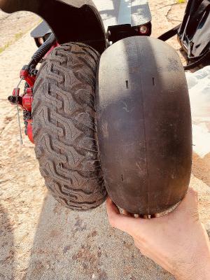

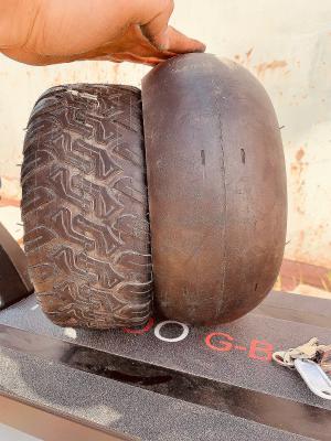

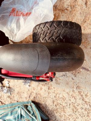

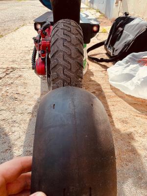

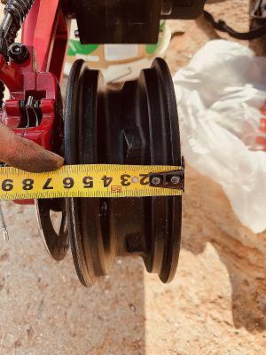

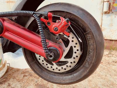

Ну вот такие вот результаты установки СЛИКА 110-50-6.5
Но мне кажется, что это слик такой ЖИРНЫЙ, продаван когда мерил шоссейку, она была ниже! придет через пару дней, сравним! А вот пока фото...
Marcus81
Цитата: MozolEvgeniy от 13 Июль 2019 в 17:43Ну вот такие вот результаты установки СЛИКА 110-50-6.5
Чума)))) Покрышка такого объёма должна гораздо лучше гасить всякую мелочь.
Очень давно на веле менял 2.35" на 3.0" слик — этот момент был сильно ощутим.  Но снизится и накат, несмотря на то, что это слик. Разве что качать до дуба, но зачем?

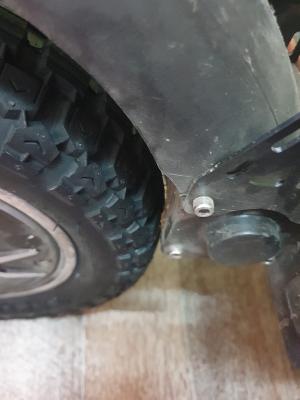

Товарищи, подскажите технически важный момент. (чтобы не проколоться и не переделывать)
Насколько выше должно быть нормальное заднее крыло, относительно того что есть? 10мм? 20мм? Или сразу на сантиметров 5 задирать? )))

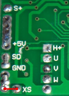

Исследование режима "ECO" в самокате Kugoo G-Booster.
Режим "ECO" активируется замыканием точки "XS" в контроллере на массу.
В режиме "ECO" самокат с подвешенными колёсами не разгоняется более 38 км/ч.
Например, при 100% мощности в настройках бортового компьютера (P08) самокат с подвешенными колёсами разгоняется до 62 км/ч на третьей передаче и до 42 км/ч на второй передаче. После включения режима "ECO" на второй и третьей передаче самокат не разгонится свыше 38 км/ч. Получается, что в режиме "ECO" вторая и третья передача не отличаются друг от друга максимальной скоростью. Динамику разгона в режиме "ECO" в реальных условиях не проверял, а на подвешенных колёсах разницы в динамике не увидел.
Если в настройках бортового компьютера (P08) выставлена мощность 35%, то включение режима "ECO" никак не влияет на скорость, потому что даже без режима "ECO" скорость не превышает 25 км/ч.
Вместо режима "ECO" намного более практичныо использовать ограничение мощности в настройках бортового компьютера (P08) - мощность ограничивается на всех трёх передачах пропорционально.
Считаю режим "ECO" бестолковым и не заслуживающим внимания. Практической пользы от него не вижу. В новых моделях электросамокатов Dualtron кнопку "ECO" убрали (в старых моделях она была).
