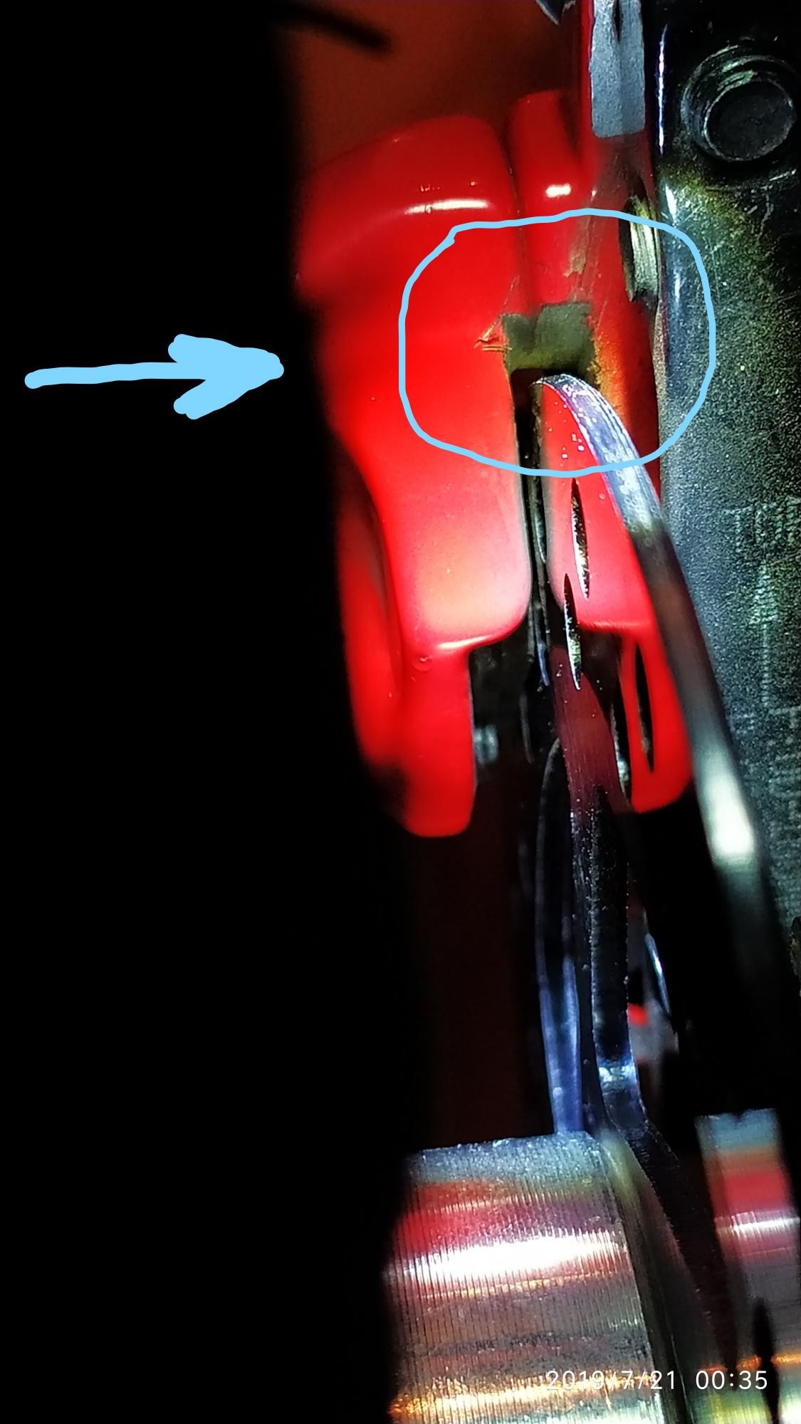

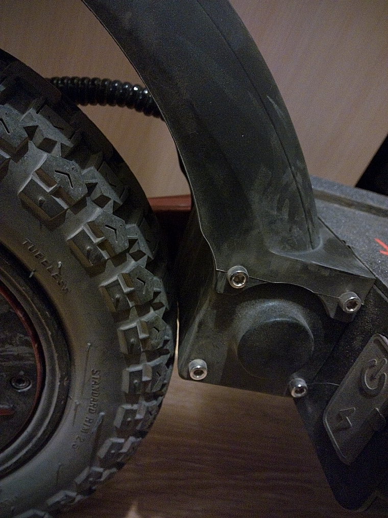

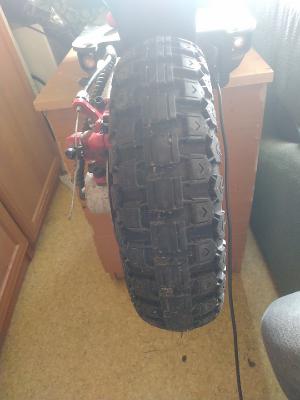

 :hello:народ  :hello:.  столкнулись с такой ситуацией.  купили бескамерку, поставили , ну вышла жопа
при посадки на самокат  колесо крутит  как положено, ну стоит встать колесо стопориться. есть вариант как его приподнять? дайте дельный совет
а то подпиливать  не хочется

Цитата: Sokol21 от 20 Июль 2019 в 15:49Выступ виде коромысла можно подпилить
Так вопрос был - кто нибудь это уже сделал?
То что подпилить там надо хорошо видно, то есть что именно мешает опустить вниз. Болгарка рулит, так сказать.
Если это кто то уже сделал, то прямо завтра и отпилю. А так, вдруг там есть подводные камни.....пока запасного нет. И без заднего тормоза оставаться как то не хочется. По этому и рисковать не хочу.

Цитата: Жыла от 20 Июль 2019 в 16:09при посадки на самокат  колесо крутит  как положено, ну стоит встать колесо стопориться. есть вариант как его приподнять?
Такую же резину поставил назад, пришлось и точить угол эластомера и срезать 1мм с резины. Так что лёгкими мерами тут не обойтись. (давление 3.2 снова задевает, нормально стоит только до 2.8 )
Эластомер - полукругом внутрь, так что он в общем-то ничего не теряет в прочности, т.к. боковые квадраты полностью сохраняются.
Marcus81
Цитата: kso от 20 Июль 2019 в 14:36Вопрос - а не кто не пробывал спелить его так чтобы супорт опустился в низ, и убрав одну из двух шайб подложенных между крепежом и супортом.
Странно, мне наоборот пришлось перекладывать шайбы, чтобы суппорт приподнять. Встало всё ровно. Шайбы перекладывал помоему вперёд.

Цитироватьпри посадки на самокат  колесо крутит  как положено, ну стоит встать колесо стопориться. есть вариант как его приподнять? дайте дельный совет
Как видно на фото протектор глубокий а цепляет совсем немного, 1-2 мин пожечь резину и проблема решится (упираем в стену и на моно с небольшим давлением на деку и полной мощности крутим).
Marcus81
Цитата: qiv от 20 Июль 2019 в 22:12Как видно на фото протектор глубокий а цепляет совсем немного, 1-2 мин пожечь резину и проблема решится (упираем в стену и на моно с небольшим давлением на деку и полной мощности крутим).
У автора шина явно перекачана, моя гораздо более квадратно выглядит, что на 2.5, что на 2.8 атм.
Тоже подпилил кромку надфилем пару мм и убрал шайбы, колодки тормозят всей площадью, пищат только, но зато пешеходы предупреждены, тормозят отлично, на 400 км. износ процентов 30, биение колес отсутствовало с магазина (повезло), колодки не цепляет, идет накатом - тишина полная, покрышки только шелестят, пока нареканий по самокату нет...

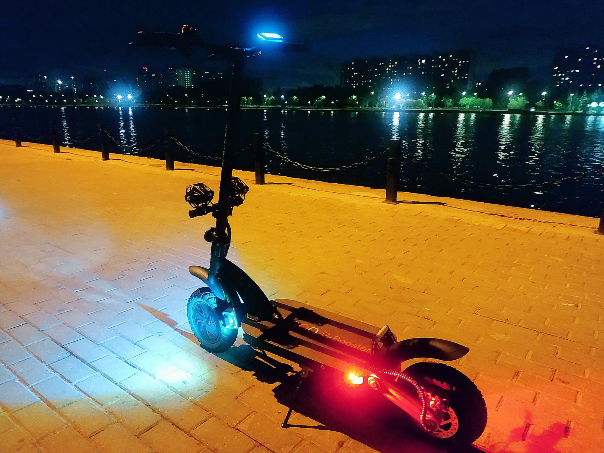

Крепление штатных фар Kugoo G-Booster на гусе.
Как закатывать самокат по ступенькам, чтобы поднимать всего 15 килограмм вместо 30.
Перенёс фары со штатного места на гуся. Так мне намного удобнее.
Использовал две U-образные скобы - их видно на последнем фото. Диаметром 6 мм не нашёл - такие используются для крепления антенн на крышах.
Купил в Сочи скобы 8 мм по 60 рублей за штуку, еле нашёл. На 48 мм не подошли, на 50 мм встали как родные. Размеры скоб были нарисованы на ценниках, я так понимаю 50 мм - это расстояние между ногами скобы. Закатал их термоусадкой и гайки тоже - чтобы не красить в чёрный цвет (поржавеют - не видно будет). Кроме этого, мягкий слой термоусадки не царапает и не трёт краску гуся.
Отверстия в кронштейне для фар немного расточил круглым напильником до 8 мм. Сверху и снизу дуги крепления кронштейна фар надел резинки по всей высоте изогнутой части, чтобы не тёрла краску на гусе. Можно использовать самоклеющийся уплотнитель, я использовал резинки от сантехнического кронштейна, которым прикручивают трубу к стене - их видно на первом фото.
Плюсы от переноса фар:
1. Гусь - единственное место в рулевой колонке, которое не поворачивается вместе с рулём. Фары всегда светят чётко по ходу движения самоката, не ёрзают в стороны, не мелькают туда-сюда. Едешь и впереди всегда чёткая не мерцающая освещённая дорожка.
2. Место, где стоят штатные фары - я использую для ухвата рукой при закатывании самоката по ступенькам. Берусь рукой внизу рулевой колонки чуть выше жгута проводов, немного приподнимаю переднее колесо и закатываю самокат по лестницам. Заднее колесо закатывается само. Вес в руке получается всего 15 килограмм вместо 30. Взвесил каждое из колёс на весах - вес распределяется поровну между двумя колёсами.
