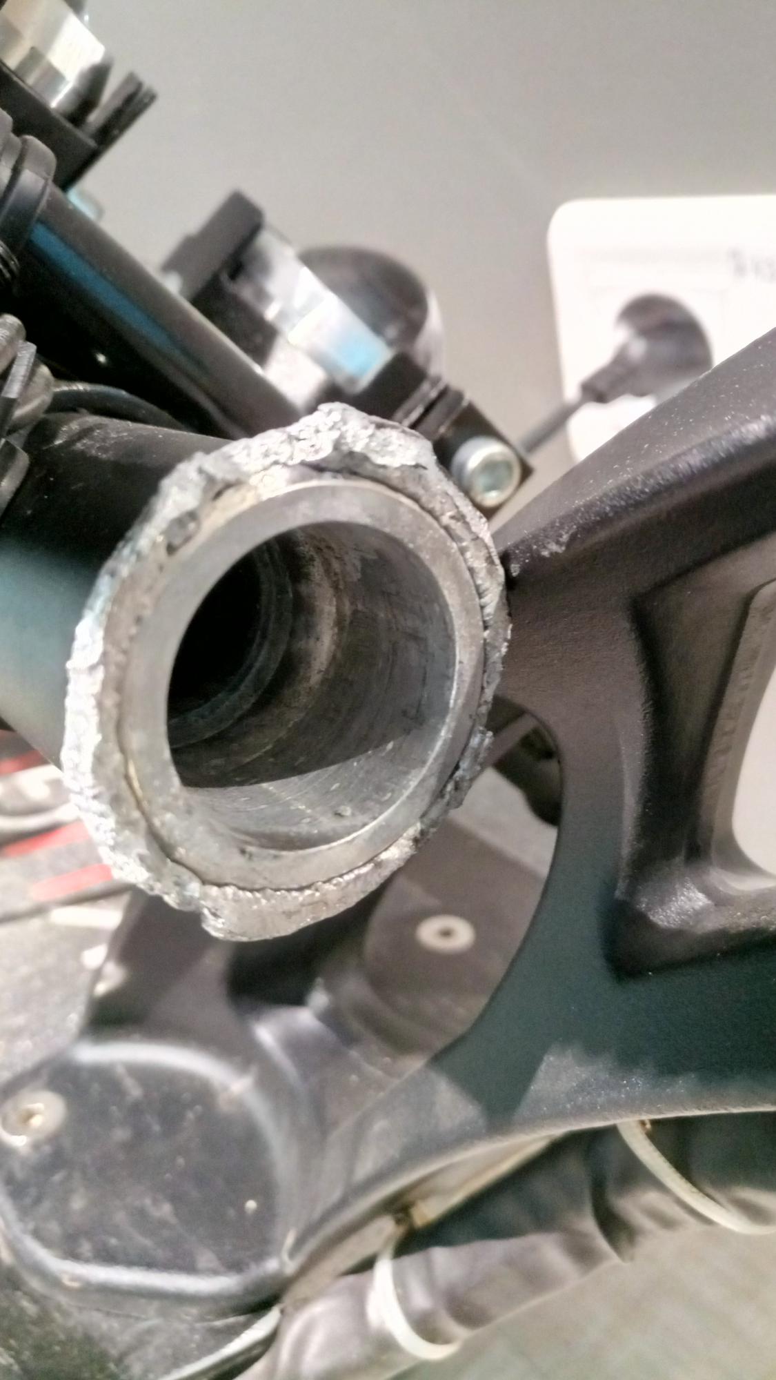

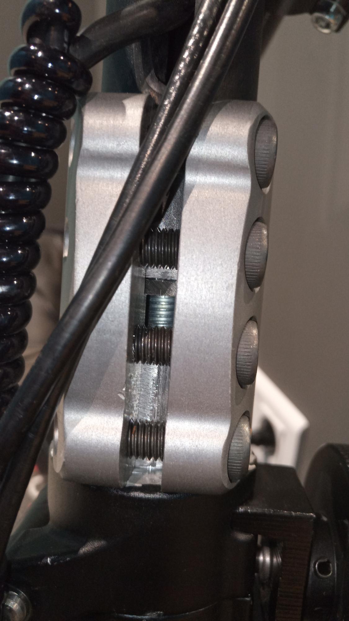

2. Треснула сварка на соединении рулевой трубы со складным механизмом. Была доработана на коленке.
Хомут от прыжковых самокатов. Самый
жирный. У КГБ нихрена не стандартные
диаметры, но было достаточно хомут подразжать,чтоб влезла рулевая труба, а на шток складного механизма надета проставка в 1.2мм толщиной. Хомут имеет ступеньку внутри для притяжки к рулевой. На стоке складного механизма уже была дырка с резьбой. Так что хомут надёжно держит рулевую трубу, а сам хватается за шток не только зажимом хомута, но и центральным болтом внутри.

Цитата: MikhailZhukov от 19 Июль 2019 в 13:23Треснула сварка на соединении рулевой трубы со складным механизмом. Была доработана на коленке.
жирный.
Это вообще отлично! Голову сломал, что делать если треснет. Только не совсем понятно про центральный, болт, ну да пофиг, на месте можно разобраться.
Дайте, пожалуйста, ссылку на хомут самоката!
Ссылочкой на хомут не поделитесь?

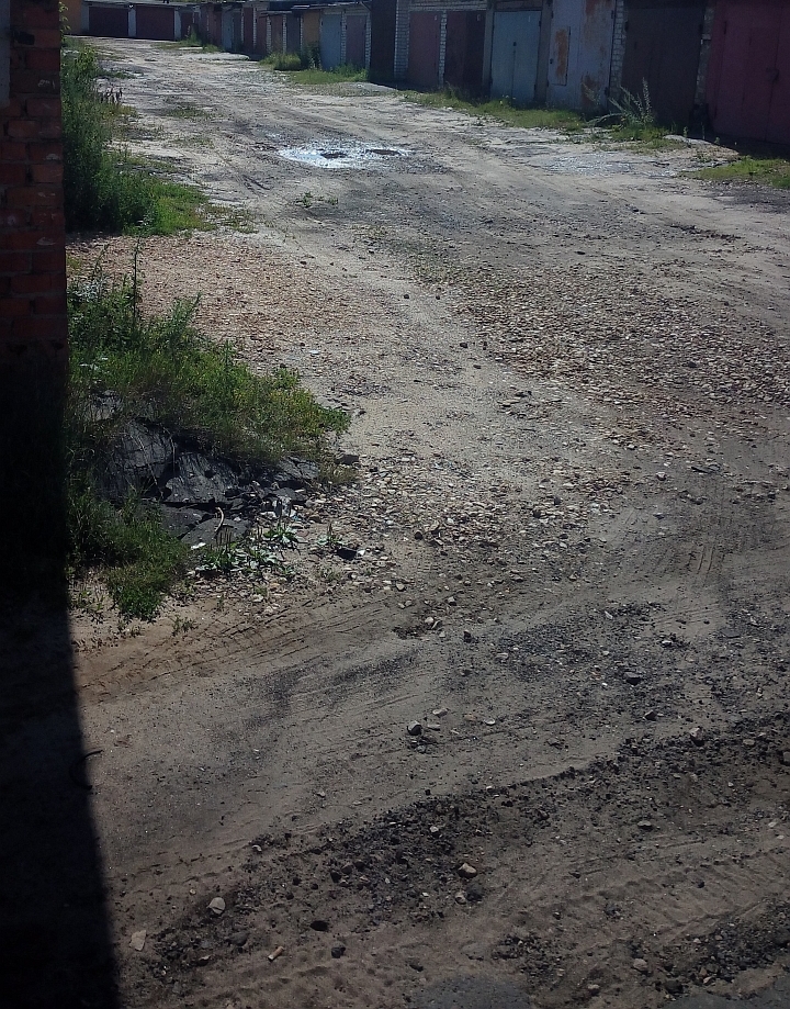

Всем доброго дня. Парни, выручайте с мозговым штурмом. Решился на приобретение самоката. На работу, на работе, с работы(дневной пробег мин 10-15 км). Причем всесезонно. У нас, в глубинке, или М365, или КS3 в основном катают, но чую слабенькие они для меня, так как у места проживания достаточно крутые затяжные горки и как на них зимой на одном приводе - х/з.
Смущают вот такие вопросы:
1. Некоторые жалуются на слабость покрышек Бустера, решаем ли этот вопрос? На работе прикатанный щебень(электрик в ГК). На М365 чел за год 15 раз клеил камеры, меня что это не вдохновляет... Если потребуется напилинг, не проблема, сделаю. Фото местности на работе прилагаю.

SokolRed

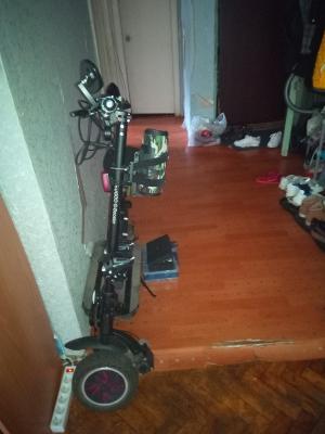

Кстати о весе.....тут опубликованы разные цифры, ну плюс минус. Решил взвесить свой, то есть свеженький, это с фарами и красными рычагами.....может кому то будет интересно.
Итак - 30 кг без сидухи и 33 с сиденьем.
C наклейки на самом АКБ -   JiLong\ Tyte  ZC48-H \ 23 АН\ 48V\ 37.7v - 54/6v, дата выпуска 04.06.2019. Цвет зелёненький.
P.S. кстати, колёса с камерами. Хорошо это или плохо будем разбираться. И ещё... так ещё и не посмотрел маркировку колёс, это по поводу камерные или бескамерные покрышки стоят.
