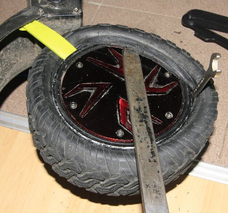

Цитата: ANDRIS ANAPA от 26 Июль 2019 в 15:40А каким инструментом бортировал?
Пальцами и рожковым ключом на 10.

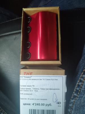

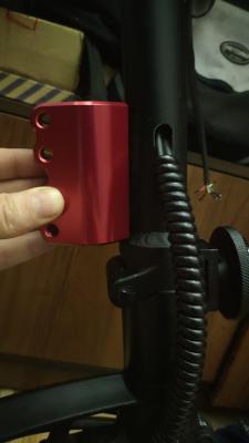

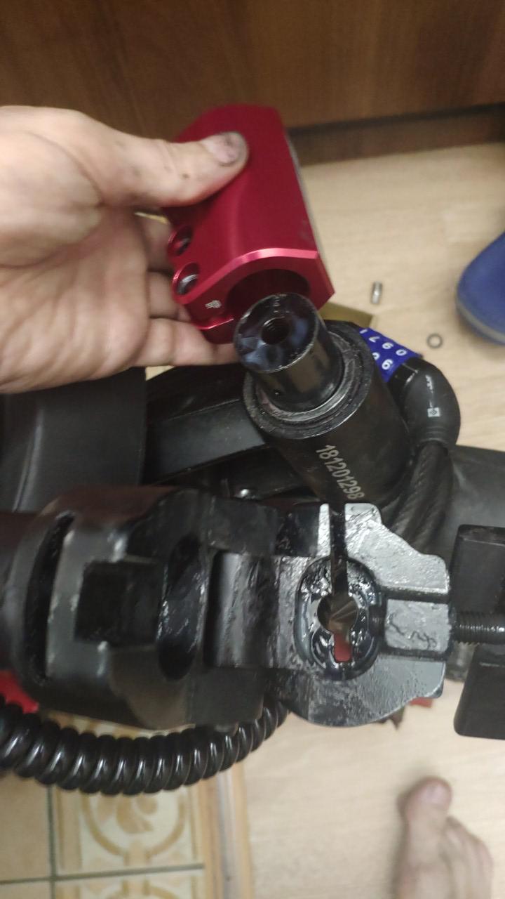

Цитата: arthuru от 26 Июль 2019 в 16:07

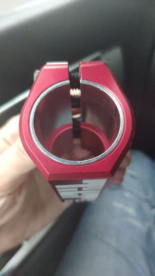

Тоже затарился)) Скоро приедет. Каким ключом снимал рулевую трубу? Кабели надо извлекать?
arthuru
[user]Marcus81[/user], еще не ставил, кабеля вроде как вообще трогать не надо, выход кабелей будет аккурат над хомутом т.к. рулевая поднимается примерно на половину высоты хомута

Цитата: Marcus81 от 26 Июль 2019 в 16:34Пальцами и рожковым ключом на 10
лучше на 17:))
у меня стоковой была Faihon85/65-6.5,  я вобщем борьбой занимался но ее пальцами может натянуть только дяденька гнущий пятирублевки  или если втроем натягивать:) я первые разы струбцины использовал, долго и неудобно, потом сходил в кладовку за монтажкой и стало получаться за 10мин в 1 рыло...   зато на этой шине можно без воздуха кататься, тока расход батарееи раза в 3 выше.
зы если ктото совсем не шиномонтажник - надо удерживать противоположную часть бортика (ближнюю к зителю на фотке) в углублении диска чтоб не порвать очко:)) для чего нужно сжимать шину. я одной рукой сжимал, другой - за монтажку а коленом придерживал ключик.
еще можно использовать веревку или стяжки чтоб сжать бортики и их легче было удерживать в углублении (тогда можно и руками) это удобнее но дольше.
