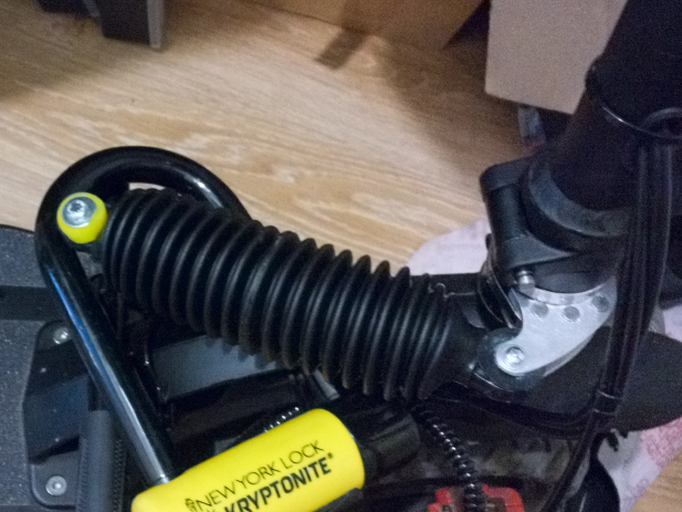

Самокату пофигу на неровности — едет прямо. Специально дал круг по самым убитым улочкам и тротуарам района. По всем лежачим полицаям проехал. Гнал и боялся, что отвалится что-нибудь. Руль по прежнему колбасит руки вперёд назад, но в расслабленном хвате это ощущается гораздо легче. По началу с непривычки наблюдается "ватная рулёжка", но уже через 20 минут привыкаешь, начинаешь работать нормально руками и забываешь что было по-другому. Смелость езды по кочкам даже пугает. Надо привыкать.
Демпфер рулевого управления из... демпфера стиральной машины :-D
Геометрия и точный эскиз кронштейна на рулевую трубу в кореле:
Демпфер Samsung 100N 170-265мм DC66-00343G (возможно другие демпферы имеют подобные размеры и ход штока) Его необходимо адаптировать под 2 шарнирных подшипника ШС10 путём растачивания отверстий под пальцы до размера подшипников 20мм. (на самом деле чуть меньше, подшипники впрессовать подручными средствами)
Втулку в кронштейн сделал из прутка 10мм алю, с отверстием насквозь и резьбой М4 под 2 винта, вверх и вниз. Нижнее крепление из шестигранной втулки с резьбой М6 путём скругления верхнего торца для подшипника Ф10 мм. (длинных таких втулок не нашел, соединил 2 подряд куском резьбовой стяжки М6).
Сам кронштейн — большой гемморой в случае изготовления его совсем вручную.(распечатал шаблоны на обычной бумаге, приклеил клеем к металлу и выпилил-высверлил по контуру. Лучше бы было сделать это на ЧПУ) Сделал бутерброд - верхняя и нижняя деталь из дюрали 2мм, внутренняя часть тоже бутерброд набранный из 3х слоёв по 6 мм. Соединение - три отверстия насквозь с резьбой М4 и соответственно тремя винтами М4 ввинченными в плотно зажатом виде на эпоксидку. Между слоями тоже эпоксидка на всякий случай. Боялся, что будет прокручиваться на трубе, но в итоге хватило одного водопроводного хомута. Возможно в таком держаке виноват прозрачный лак, которым покрыт весь кронштейн, чтобы не портился от окружающей среды.
Ограничитель вращения руля нужен только в одну сторону, чтобы не выдернуть шток демпфера. В другую сторону руль и так не сможет повернуться дальше чем надо. Представляет собой стальной штырь 6мм зажатый в пазу сбоку механизма складываня(где болты) тем же самым хомутом, что держит кронштейн. Чуть выше для надёжности добавил ещё один хомут. Штырь по достижении угла ограничения просто упирается в гуся.
В закрытом виде:
(2 пыльника рулевой логана обрезанные и склееные попа к попе)

а вот это приколненько!) и как по неровностям эффект?
а проще можно закрепить снизу: на левый торец торсиона уголок и к правому переднему углу деки снизу, вероятно получится прямо 1 болтом с проставкой.
и точкой крепления на деке можно в разы изменить рычаг(момент демпфирования, на правом переднем углу он будет максимальным)
клиренс неочень критичен в этом месте, только с бордюров на нулевой скорости уже неполучится. ну и грязи конечно больше снизу.

Цитата: AlexS4 от 27 Июль 2019 в 17:05и как по неровностям эффект?
Пока не могу проверить. Погода не лётная) Но обязательно отпишусь. Проблема с изоляцией штока. Без пылезащиты очень быстро насобирает на себя(на демпфирующую липкую смазку) пыли и перестанет нормально работать. Надо что-то придумывать. Может спрошу в ремонтном сервисе какой-нибудь high-end демпфер закрытый от внешних воздействий. Как вариант взять здоровенную гофру от вилки Ижа, впихнуть по торцам по резиновому пыльнику от какого-нибудь шруса с маленькой дыркой и одеть это всё хозяйство целиком...
В эти же крепления можно было бы без переделок ставить мотоциклетный демпфер масляный, он уже не так будет бояться воды и пыли, но они копец здоровые. Будет торчать назад ещё на 100мм.
Цитата: AlexS4 от 27 Июль 2019 в 17:05момент демпфирования, на правом переднем углу он будет максимальным)
Геометрически необходимо чтобы момент равномерно спадал влево и вправо, т.е. угол между демпфером и рычагом-кронштейном в нулевом положении руля должен быть максимально тупым и в любом направлении равномерно сменяться на острый. Торсион в нулевом положении сам находится в нулевом положении(ну максимум 20° смещения на углах), что не даёт никаких вариантов кроме почти перпендикулярного положения демпфера, что, собственно не вписывается в конструкцию. Смещение текущего кронштейна — 60°. Изрисовал кучу разных вариантов пока пришел к этой цифре.

Цитата: Marcus81 от 27 Июль 2019 в 17:27кроме почти перпендикулярного положения демпфера, что, собственно не вписывается в конструкцию
демпфер перпендикулярно основной оси - вроде реально, тогда не к деке а к выносу с правой стороны. и от торсиона тоже вынос влево чтоб демпфер поместился. при крайних положениях руля.
для реальной езды подозреваю  градусов 10-15 ок  а на пешеходных скоростях можно и колесиком перепрыгнуть для уменьшения радиуса.

Цитата: Marcus81 от 27 Июль 2019 в 17:27резиновому пыльнику от какого-нибудь шруса с маленькой дыркой
думаю идеально подойдет пыльник от рулевой рейки. бывают см по 20, на весь можно натянуть.  узкую часть на сталь натянуть а широкую хомутом к пластику. диаметры там очень близкие.

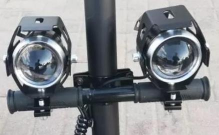

Неисправности и методы их устранения.
Фары работают в разных режимах - одна горит, другая мигает.
Данный метод устранения неисправности подходит к любым самокатам, в которых используются аналогичные фары.
Штатные фары имеют три режима работы и переключаются они по кругу (1-2-3-1):
1. Дальний свет.
2. Ближний свет.
3. Стробоскоп.
Про потребление энергии штатными габаритными огнями и фарами написано тут: https://electrotransport.ru/index.php?msg=1677362
Иногда одна фара изменяет режим работы на следующий, а другая фара остаётся работать в предыдущем режиме, и затем они переключают свой режим работы по кругу невпопад - работают в разных режимах (одна горит, другая мигает).
Решение проблемы.
1. Выключить фары на несколько часов. Режим работы фар автоматически сбросится на "1" - дальний свет.
2. Быстро кратковременно подать питание на фары, 3-5 раз за одну секунду. По принципу как мигают дальним светом фар на автомобилях - не нажимая кнопку включения света до фиксации, сделать несколько быстрых включений/выключений фар. Кнопкой включения фар на руле это удобно делать даже во время езды на самокате. Контроллеры в фарах сбросят режим работы на "1" - дальний свет, и обе фары начнут переключать режимы работы синхронно.
