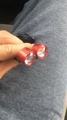

Заказал на Али стопы стробоскопы.
Они на 12 вольт. Как понизить с 48 до 12 вольт чтобы подключить их, знает кто?

Напряжение нужно понизить через плату DC48V-DC12V, вот такую или аналог: https://electrotransport.ru/index.php?msg=1682368
Пример подключения есть в этой схеме, стоит дополнительная DC-DC: https://electrotransport.ru/index.php?msg=1672162

а нельзя ли банально воспользоваться подходящим резистором?

Можно конечно, но сколько ватт будет выделяться на этом резисторе?

Нельзя.
Входящее напряжение может быть от 37 до 55 вольт.
На выходе должно быть в районе 12 вольт. 10 вольт - уже мало, 15 вольт - уже много.

А если, чисто теоретически, штатную DC-DC использовать?...

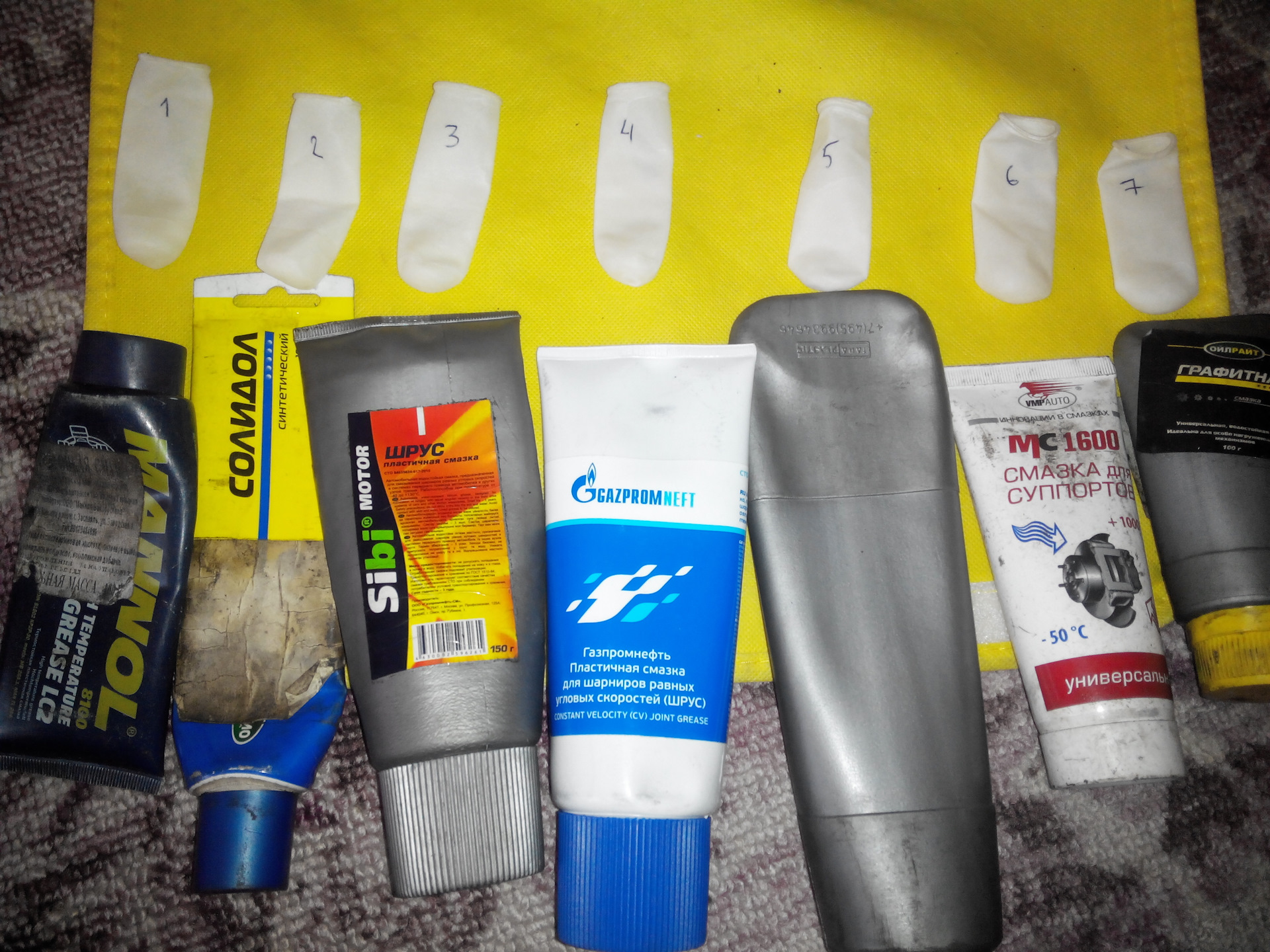

Не советую смазывать литолом или солидолом, лучше просто обмылком. На драйве человек заморочился влиянием смазок на резину. На фото видно смазка N2 солидол разъела, а смазка N6 не повлияла, оно и понятно, специально переназначена для резинок.
Далее
Перед установки камеры в покрышку насыпать детской присыпки. После накачки камеры ее следует сдуть и снова накачать. Это делается для того чтобы камера внутри покрышки распрямилась на случай того если она там завернулась, а иначе протрёт.

Что значит штатную? Она в деке уже есть?
Если нет где её взять? Ссылка есть?
