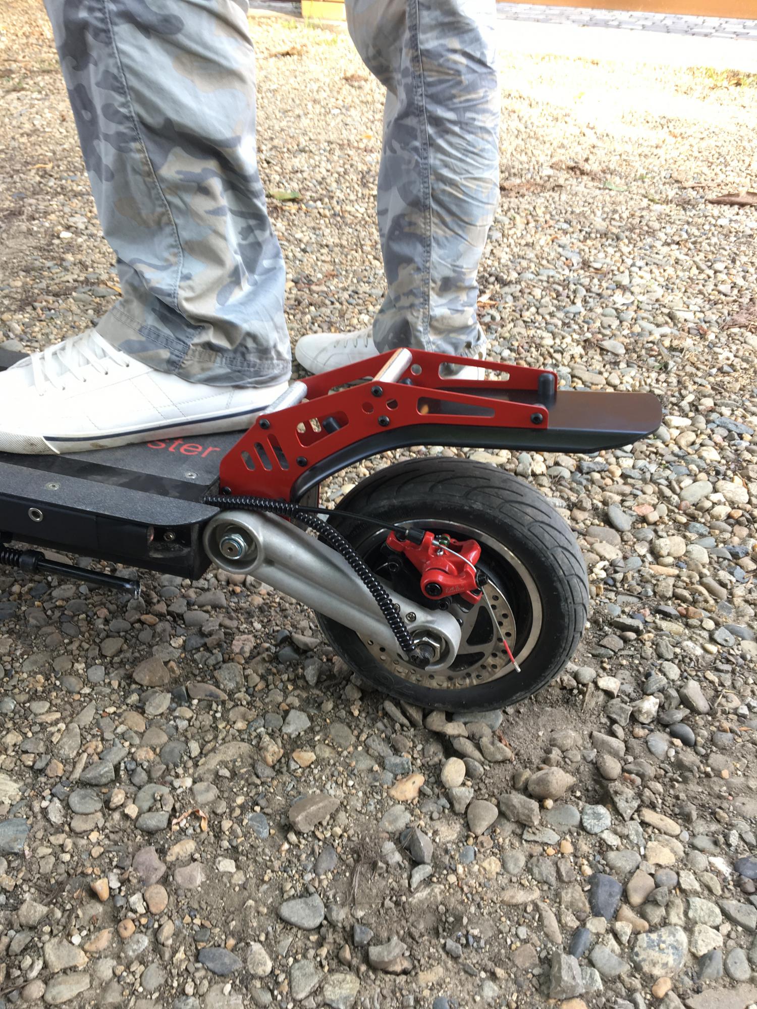

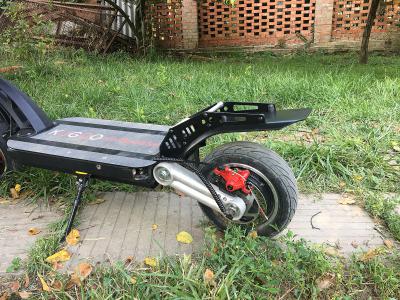

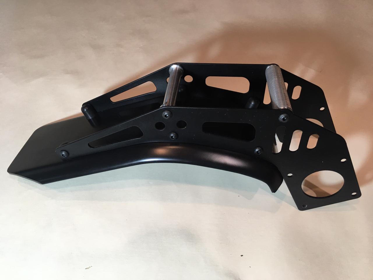

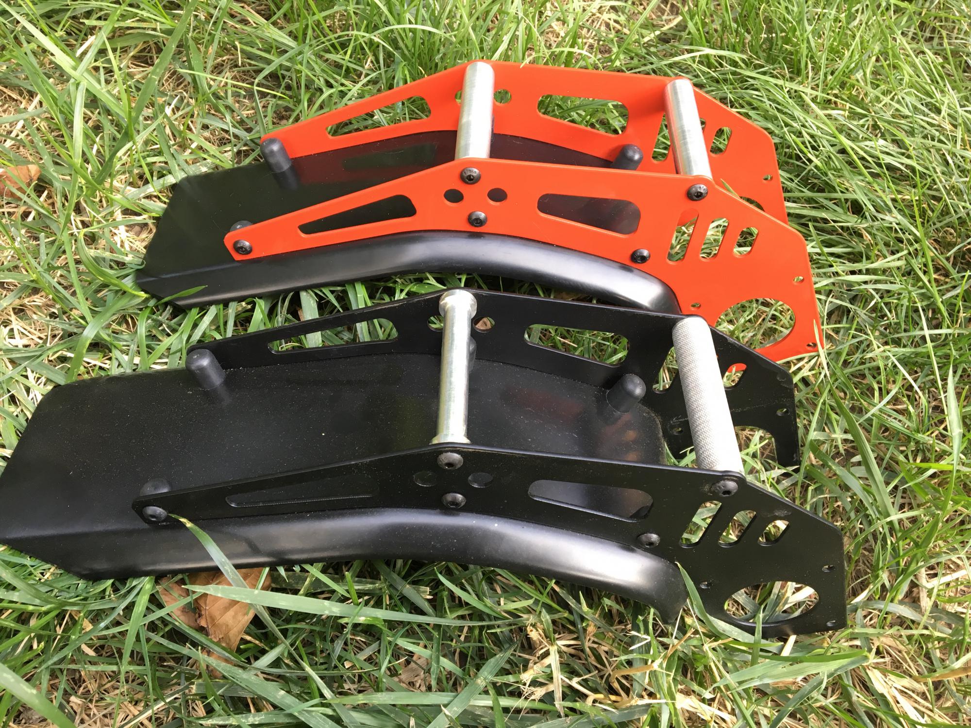

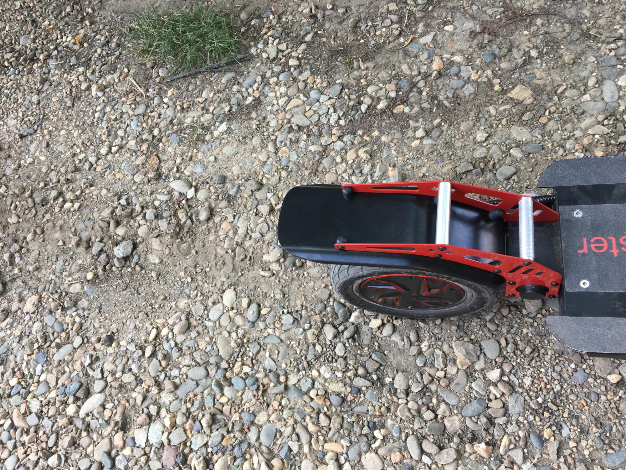

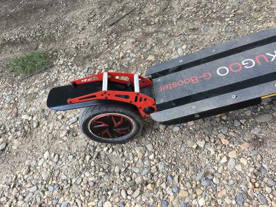

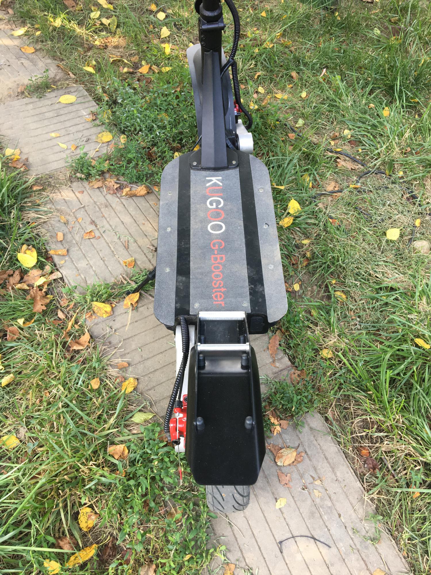

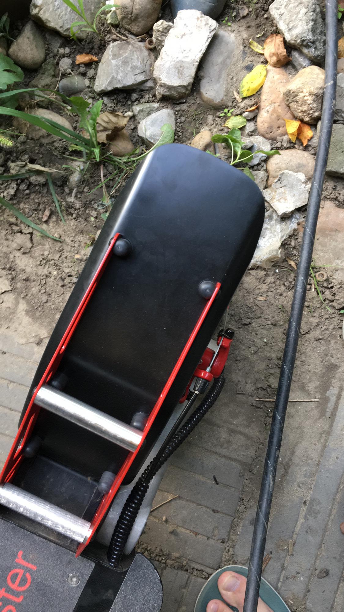

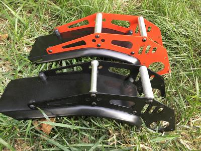

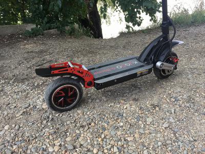

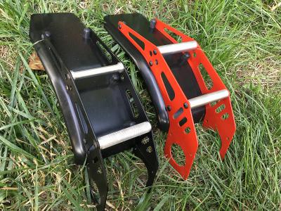

Serjios
Всем привет.
Сделали задние крылья для наших "питомцев" :dance:
На выбор черные и красные боковины, несколько видов подкрылков: Лопата, Скос, Круг.
Данное крыло 3 в 1:
- Крыло
- Рукоятка для переноса
- Опора для ноги
По всем вопросам обращаться через What'sApp или Telegram на этот номер: 8-903-44-74-319
