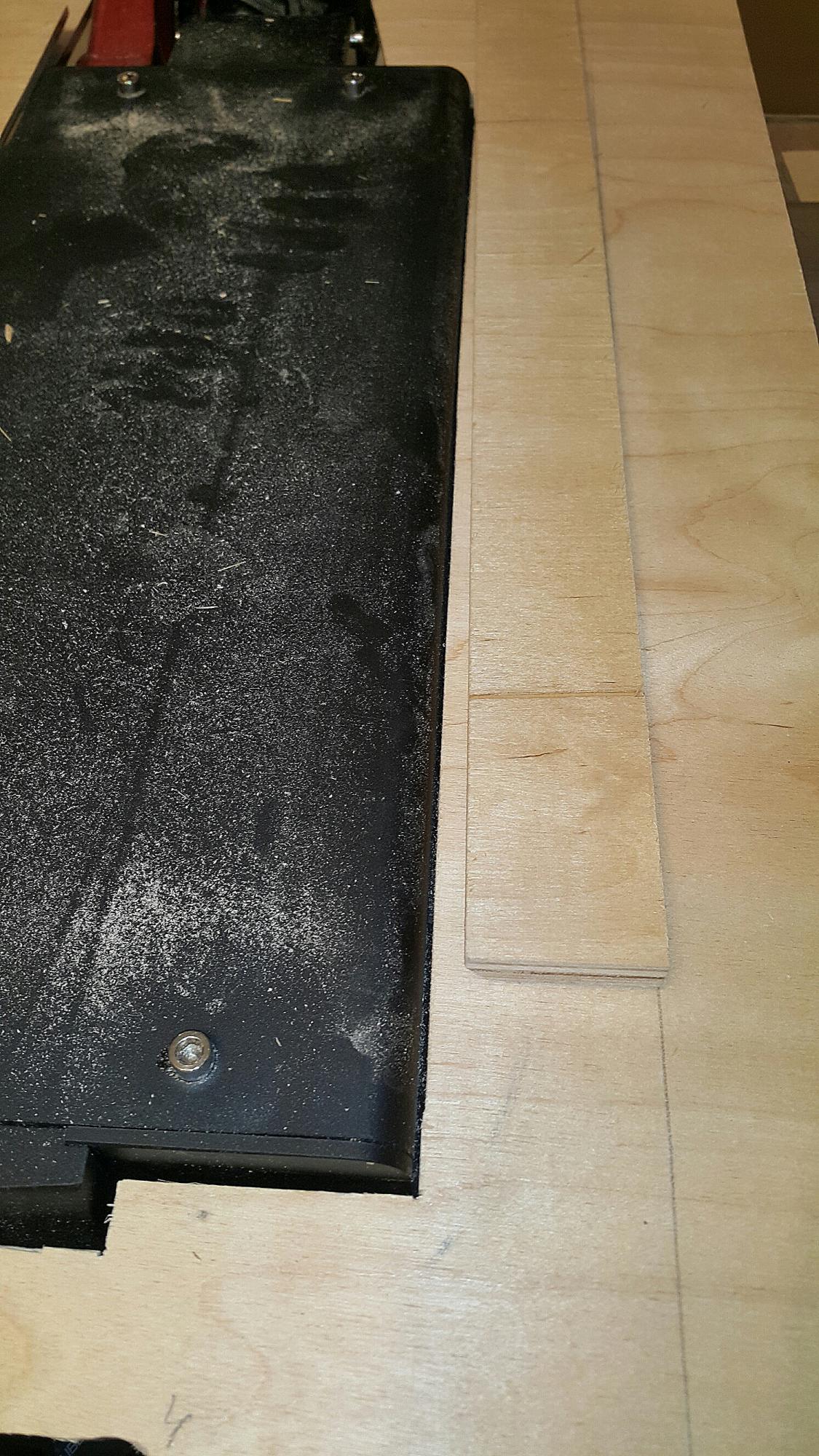

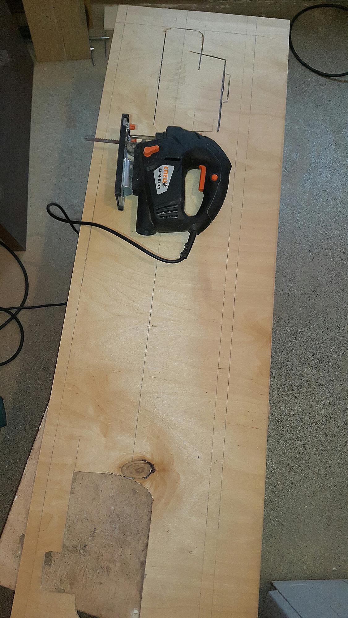

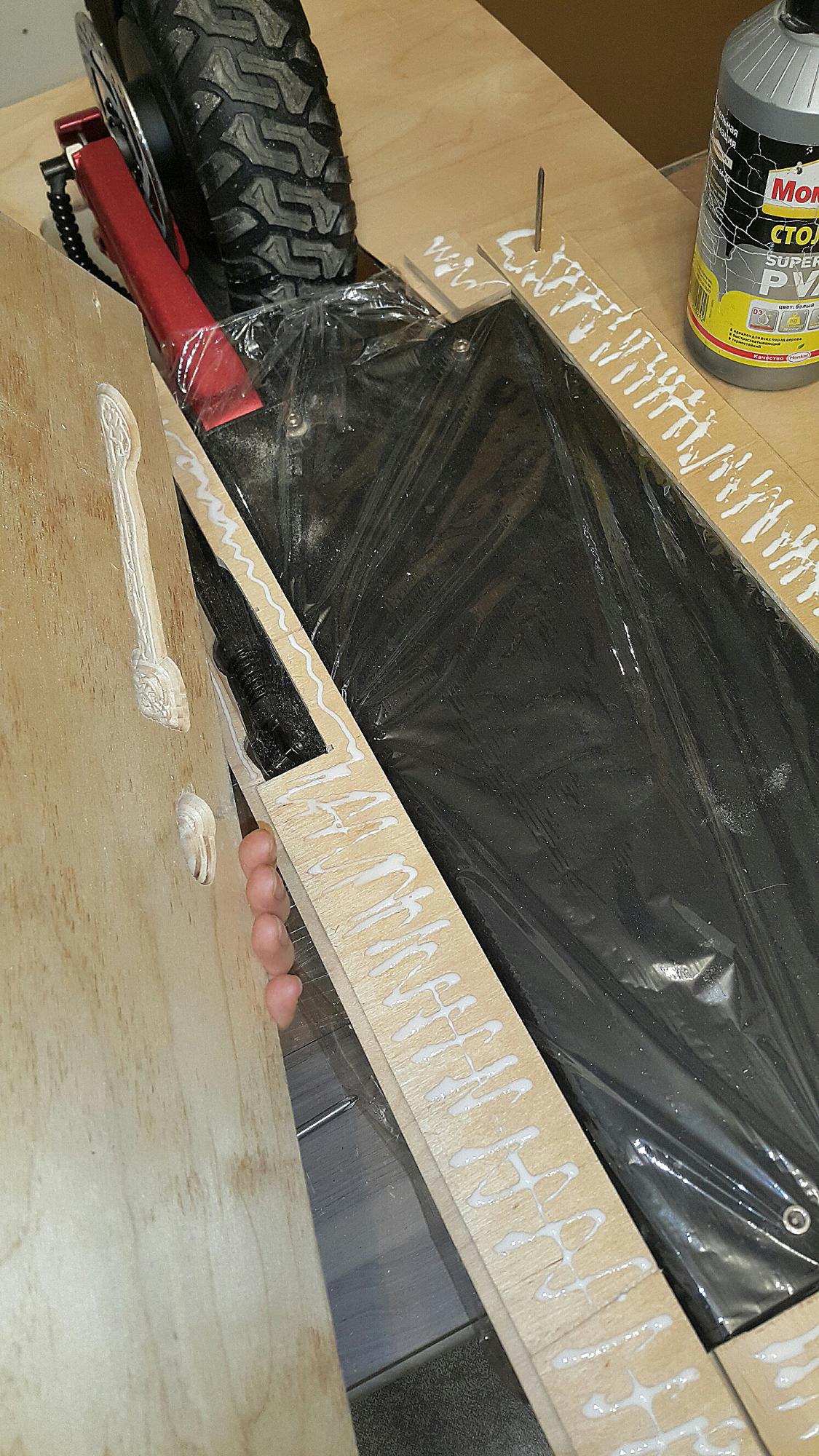

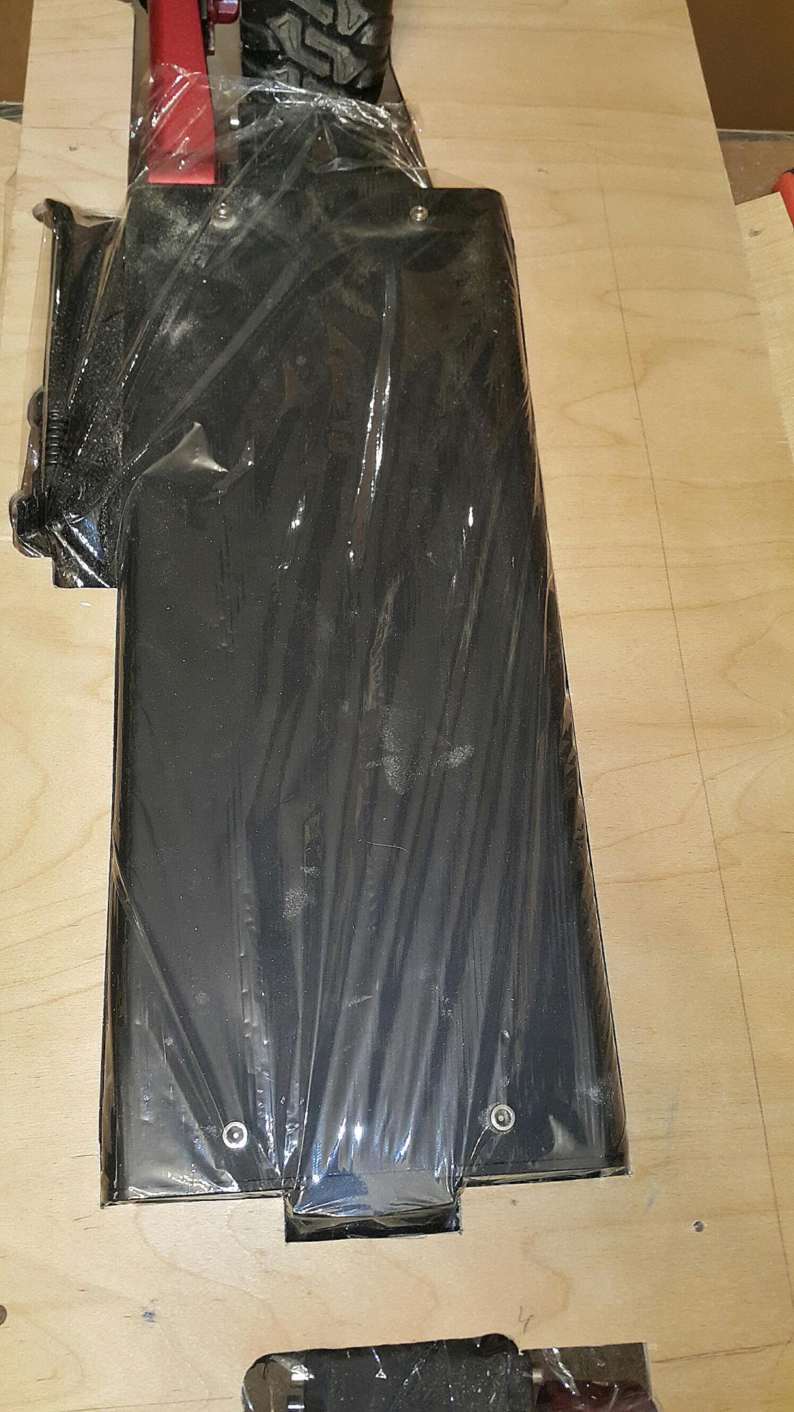

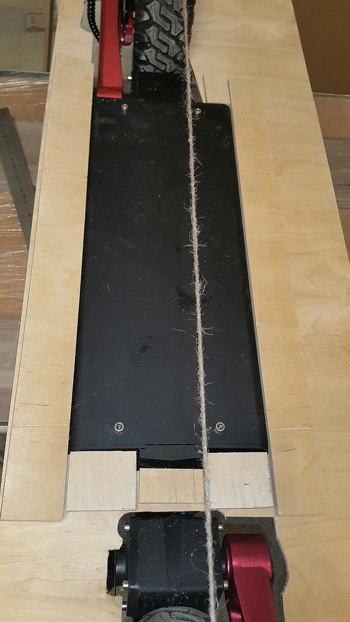

занялась подставкой , уже упал и обои повредил, а в машине как его возить он по всему салону будет летать и портить обивки, фанера из Оби и лобзик творят чудеса

что за подставка в итоге получилась, можно фото в полный рост?

Цитата: inwin от 08 Янв. 2020 в 19:49что за подставка в итоге получилась, можно фото в полный рост?
пока склеивается , надеюсь завтра закончить
