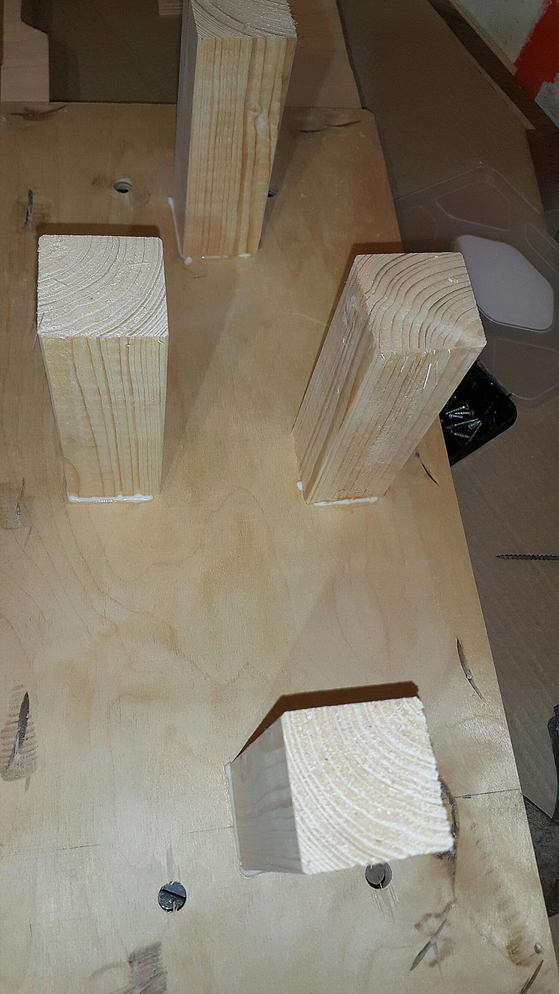

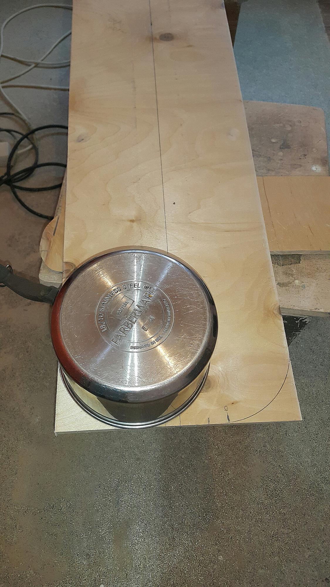

подставку сегодня пилила сверлила , крутила, как я ошибалась что быстро получится.

у меня дома он стоит на детской табуретке дэкой и колеса висят, если не было времени просушиться снаружи - под колеса идут пластиковые балконные ящики для цветов.
https://electrotransport.ru/index.php?msg=1780033
а автомобиль я небоюсь испачкать:), просто бросаю в проем между передними и задними сидениями и он там дэкой надежно застревает, но в автомобиле я его раз 5 возил за полгода.

для перевозки придется одно заднее сидение снимать, вообще выкинуть, да и смысл иметь машину на 5 мест , получится он из багажника завалится в салон при резких торможениях и в поворотах будет летать , а так подставку кассету прикрутить к полу и его ремнем притянуть
