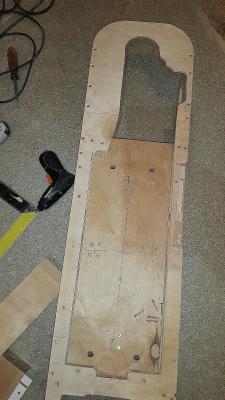

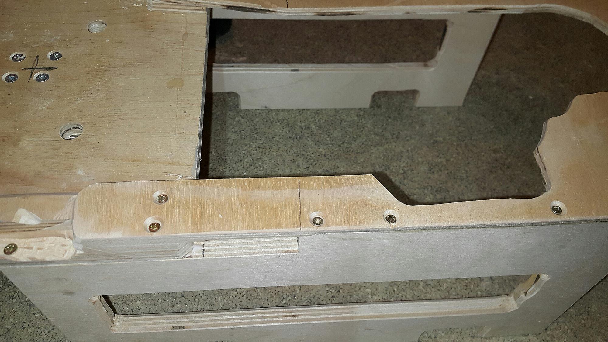

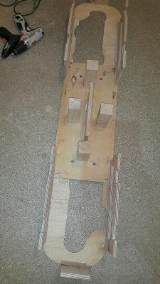

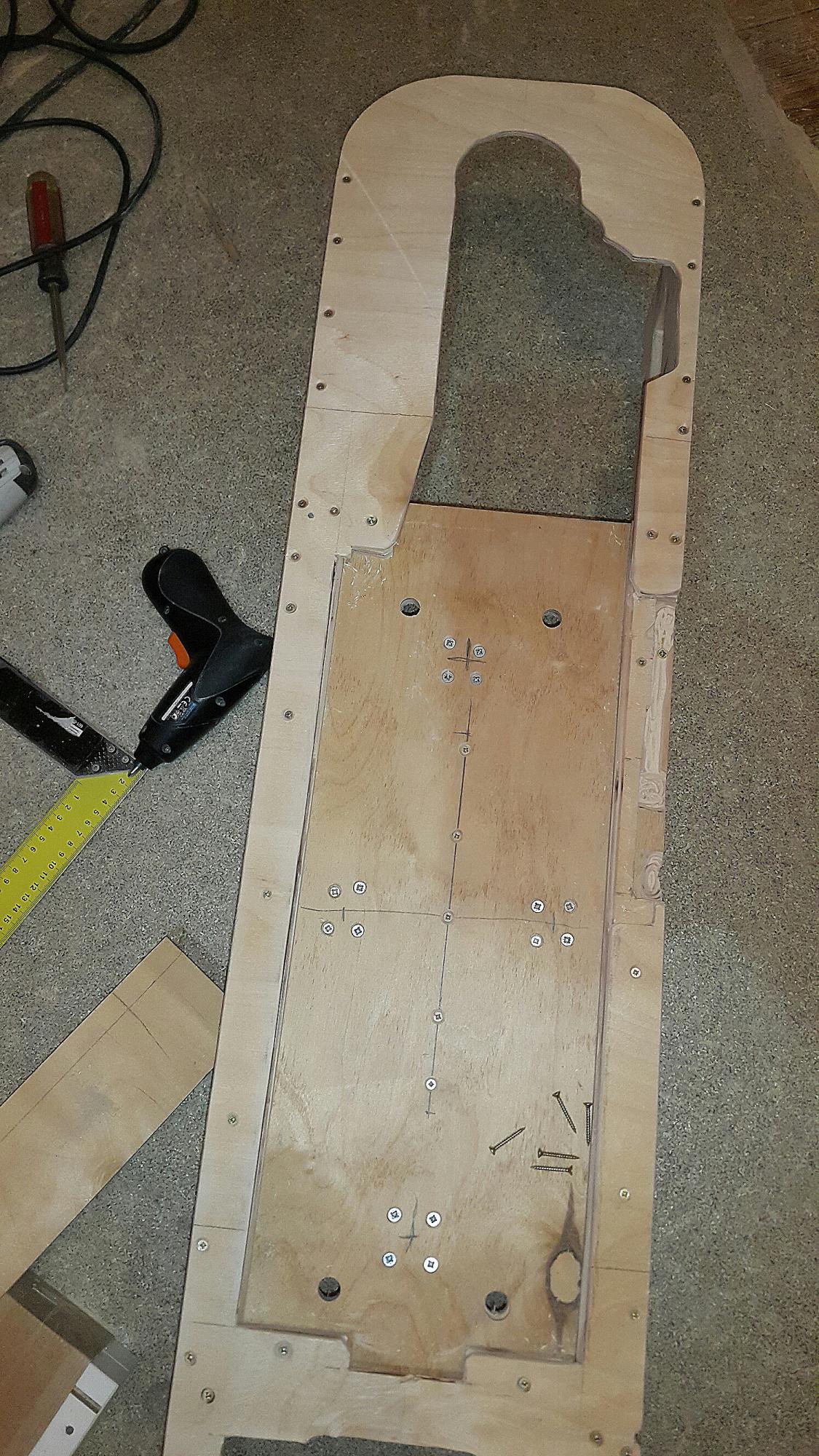

Киса
буду колхозить задний упор подножку ручку переноску, у кого уставшие сайленты и все побольше, можете замерить на сколько колесо выше деки в пике нагрузки .Читала еще что при перегрузе крыло о колесо чиркает , крыло штатное у всех одинаковое можно его за контрольную точку использовать ?

Киса
мне нужен полноценный подпор для ноги 30градусов и ручку до кучи если варганить , крыло не знаю может его вообще выкинуть. порошок стиральный не зря изобрели , никогда на великах обоих крыльев не было .
за ссылки спасибо , сейчас почитаю
еще деку удлинить хочу там место есть , а крыло пилить оно дурацки сделано и съедает пространство . лист алюмишки 4мм уже подогнали добрые люди и бутылочку 75w140 трансмисионки троса пролить
сзади еще надо кронштейн придумать чтобы жестко руль крепить

Киса
все ножки на месте завтра дно поставлю
