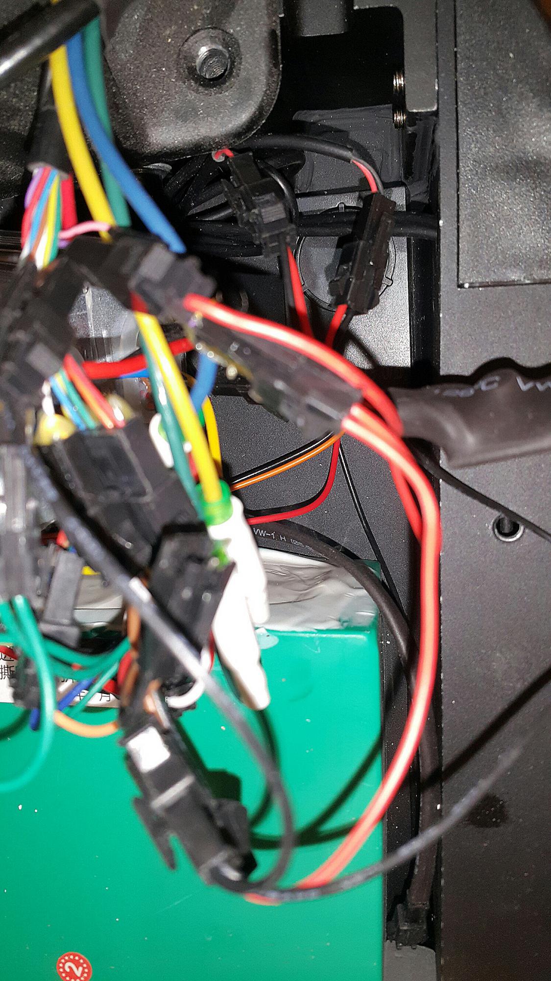

Размотал оплетку сверху, предварительно обрыв возле гуся, на тройнике. Сегодня лениво, завтра вскрою.
Кстати, сразу по теме вопрос - в деке провода на каждую фару с одной точки берутся(можно ли запараллелить их на верху)? И какой максимально допустимый ток можно повесить на каждый провод, или связку/скрутку?

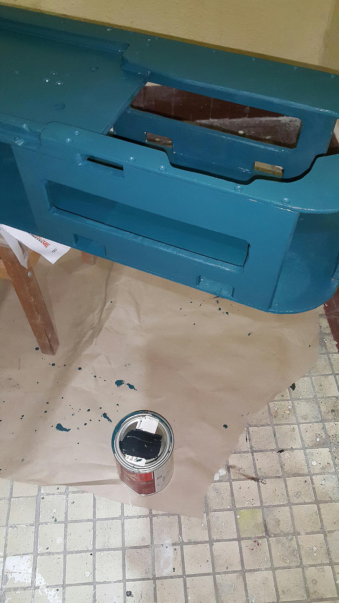

пасту заказала, будет через 3 дня. а пока подставку покрасила
думала почти черный как на крышке, а оказалось ее переколеровывали

Цвет подставки получился жуткий. Надеюсь перекрасишь.
С другой стороны конструкция интересная получается. Как испытания проведешь и если не развалится, можешь и мне такую же сделать :) Только нормального черного, или серого цвета.
Не подумай что мне для самоката, "безруким" буду показывать и говорить - мол девушка сделала, а вы безрукие, или рукожопые!!! Мне есть где показать....

подставка не развалится, сестренка 90 саморезов там на насчитала и все сочленения на клей пва посажены, скорее сама дека у бустера развалится чем подставка .
Вам такая не подойдет , она длинная у вас сзади раздельные сиденья как передние?я сидение одно буду удалять ради самоката 3хместную машину сделаю.
была сегодня в конторе где диски катаю и варю, 200р см шва однако и варить надо по месту , не бюджетно , буду из корабельной фанеры основание пилить и на нее уже алюмишку прикреплю

Цитата: Borisych от 14 Янв. 2020 в 19:02И какой максимально допустимый ток можно повесить на каждый провод, или связку/скрутку?
вообще ограничение по проводам  10A/mm^2 длительно  и еще по кнопке ограничение может быть. провода тонюськи но можно повесить до 50W (50v1A) смело.  кнопка в деке 5-15A вроде.

стоп стоп. По сечению проводов я нагрузку без проблем. Интересует коммутация. На деке у меня кнопки нет. Есть кнопка на руле, но я думал она не "силовая", а "управляющая"... И что там в деке раздает нагрузку на свет?

[user]Borisych[/user], у меня штатно было так: свет включался кнопкой на дэке, она силовая, и включает +48v на 2 фары и dc48-dc12 от которого питались габариты. все приметивно.   а у тя на руле обе кнопки ? привод и свет ?  anw думаю схему они не меняли, полюбому там оч маленькие токи, пофиг даже если напр транзистором включаются фары - штатные смело можно распараллеливать в любом месте.     а  и artguru же схему здесь рисовал, заглянь там все точно как у меня было в стоке. у меня тож МАЛИНОВЫЙ!

то то и оно, что у "малиновых" Бустеров свет с кнопки на руле, рядом с кнопкой включения "переднего привода". А она как "силовая" совсем не выглядит, скорее управляющая, а вот что там в деке - х/з...
Прочел выше - х/з. Если придется все таки деку вскрывать, нагрузки тестером замерю и с кнопки и на фары. А так кнопку разбирать что то не айс без причины...

[user]Borisych[/user], не мучь вола:)) просто проводок от соседней или от любого места, ненадо нивкакие кнопки лазить!)  единственное что ты там можешь сломать - сжечь сами проводки если параллель бросишь не отключая дохлые провода и при этом еще и перепутаешь полярность :)

если разводку смотреть - кнопки спаренные(свет/передний привод) висят на разъеме. Или кнопки вскрывать, или этот хилый разъем расстыковывать и звонить. По уму еще и щупы нужного диаметра нужны для работы с разъемом. На "проволочках" могу, только кому это надо?
если не заморачиваться - завтра провод вскрою и обрыв найду. В разрыв тестер и гляну сколько одна фара жрет.

Цитата: Borisych от 14 Янв. 2020 в 16:21Кстати, сразу по теме вопрос - в деке провода на каждую фару с одной точки берутся
посмотрела, верхние фары 2 провода уходят вниз в термоусадку , но из нее не выходят, китайцы внутри термоусадки в районе середины гуся их спаяли в один провод и тонкими проводами вывели подключив параллельно к диодикам по углам деки. кидай провод от фары к фаре и не заморачивайся .
пока фоткала подумала, это специально сделано чтобы разгрузить деку от лишних проводов и главное не утолщать общий входящий пучок отверстие в деке узкое

если еще есть возможность и дека вскрыта, глянь откуда и куда идут провода кнопки включения фар... Понять, кнопка все же "управляющая", или "силовая"...
MoRoman
Цитата: Borisych от 15 Янв. 2020 в 07:22Понять, кнопка все же "управляющая", или "силовая"...
кнопка прямого включения, не управляющая..
