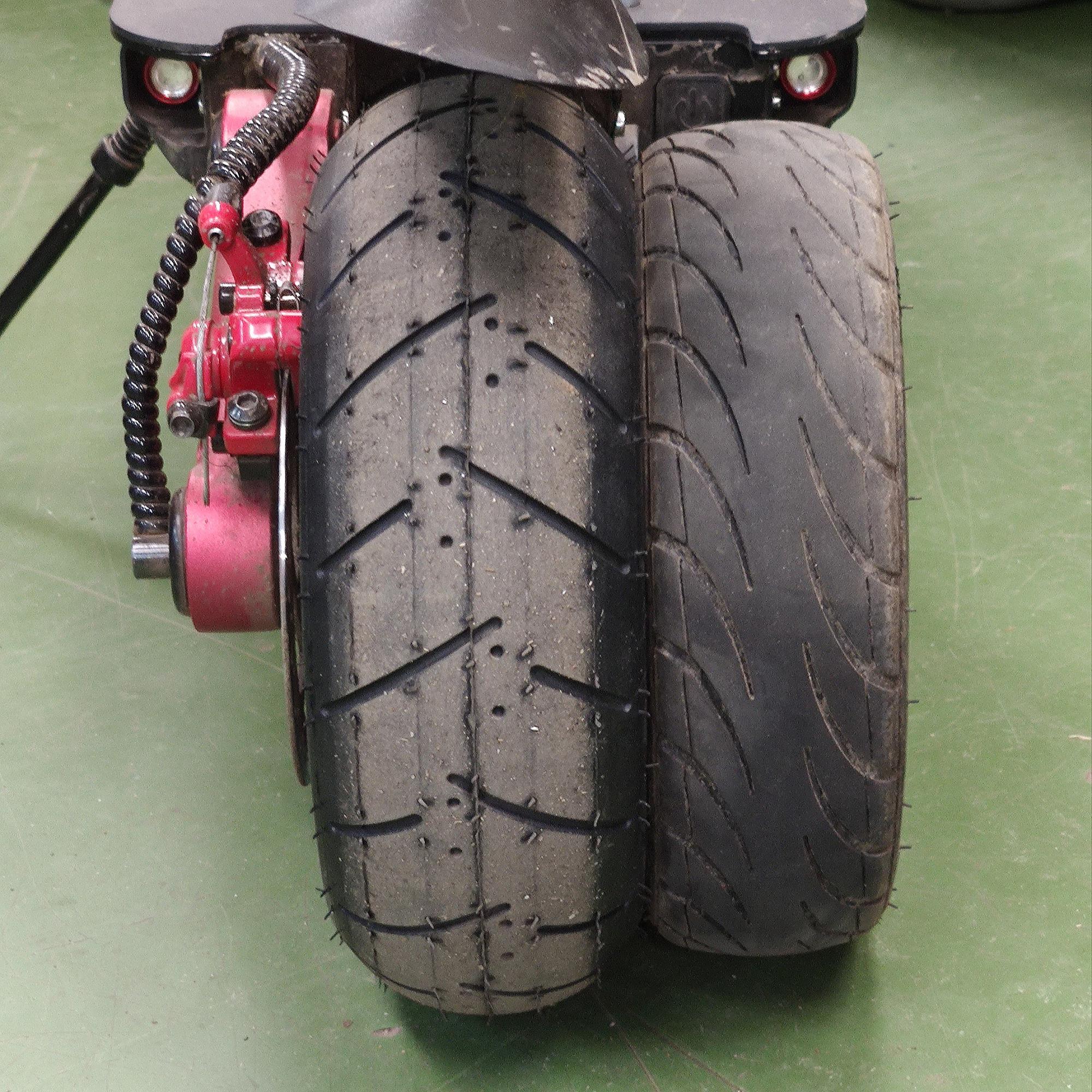

с этой покрышкой надо точить подвеску . в наличии ее нет в магазине , а название точное есть  на ебае посмотреть?
вот такую поляк ставил?
https://www.ebay.com/itm/Coppia-Gomme-90-65-6-5-per-Mono-Pattino-1500w-1600w-1900w-Ruota-Da-6-5/152340212128?hash=item23782f29a0:g:hLgAAOSwo0JWMUjj
Borodath
Не точил. На 2.5 атмосферах зазор ещё есть.
Киса
нормальный вариант, 110ое явно широковато будет . главное, меньше колесо выше крутящий момент и меньше неподресоренная масса
Borodath
Погода не особенно позволяет проверить резину, но она твердая была когда покупал, а на самокате мягкая, в некоторых форумах про эту резину пишут: шестислойная гоночная резина для спорта. Посмотрим как вести себя будет. На форуме у нас её уже ставили, я  поэтому и купил. Судя по всему, покупал последнюю. Я ее же видел в магазинах запчастей для мопедов 50-кубовых
Marcus81
Borodath
Верхняя ссылка вроде она. Li Wang у меня
Вот ещё вроде бы она : https://motoneta.ru/p86859318-pokryshka-beskamerka-9065.html
Borodath
Сравнение размеров
Киса
вторая на фото это штатный размер? наделась легко, 6 слоев все таки. камерка-бескамерка?

Цитата: Киса от 16 Янв. 2020 в 18:10на фото это штатный размер
справа вроде иннова, она на гироскутеры обычно в стоке d=285mm, а бустерная посередине примерно в раздутом состоянии d=300-305mm
