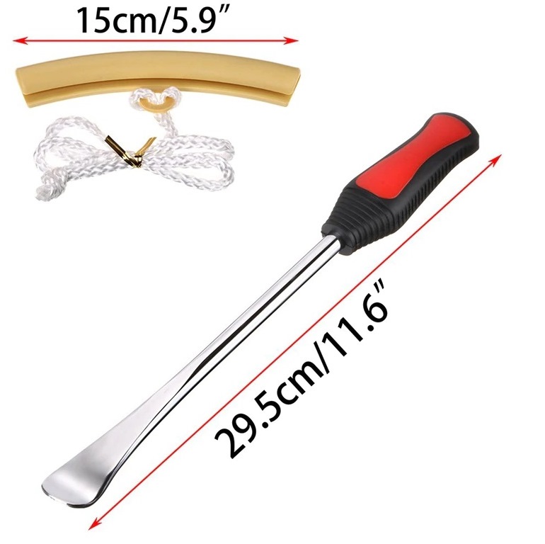

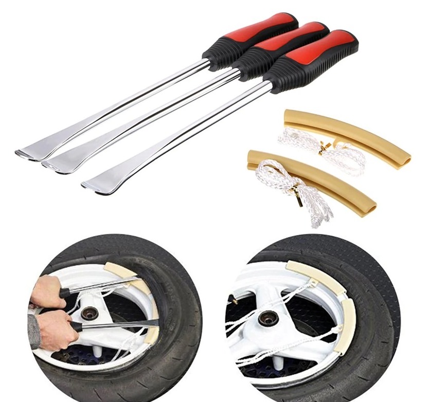

Я себе такие монтировки купил для этих целей и до сих пор на них не нарадуюсь:
Очень удобные и крепкие. Покупать обязательно три (две всегда прижаты к ободу, а третью постоянно приходится двигать, меняя ее местами то с первой, то со второй)!
Брал тут: https://aliexpress.ru/item/33051355671.html?

Спасибки, прикольные. Если что рыбу, или мясо на сковороде на природе ими переворачивать похоже удобно.
Родные легко руками, про CSTне скажу, Иннову стяжки и 3-4 руки.С монтажками сильнее сподручнее.
