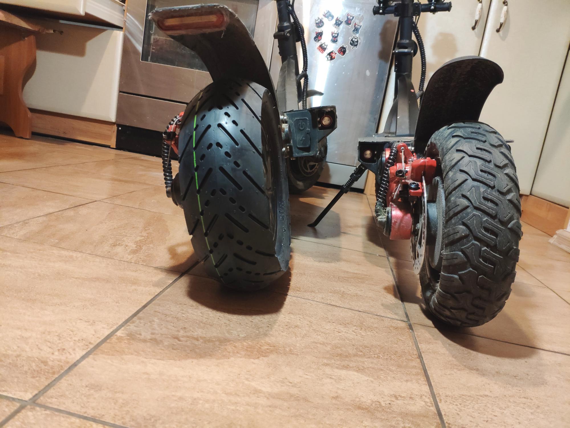

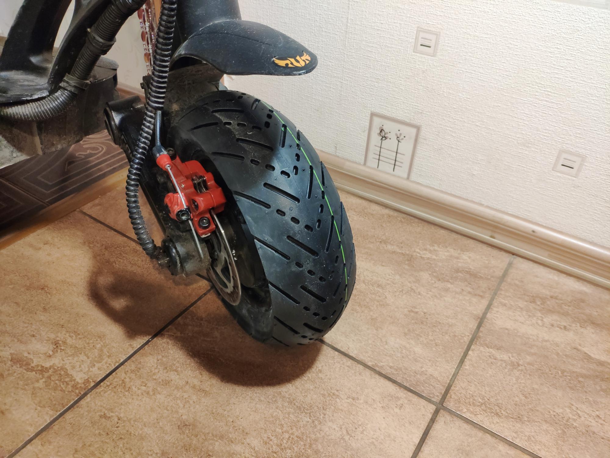

Кстати поставил на КГБ для города слики. Натягивается гораздо легче стоковой. Пока второй не уехал на дачу фото вместе,  для видения разницы  сток резина и слики. CST

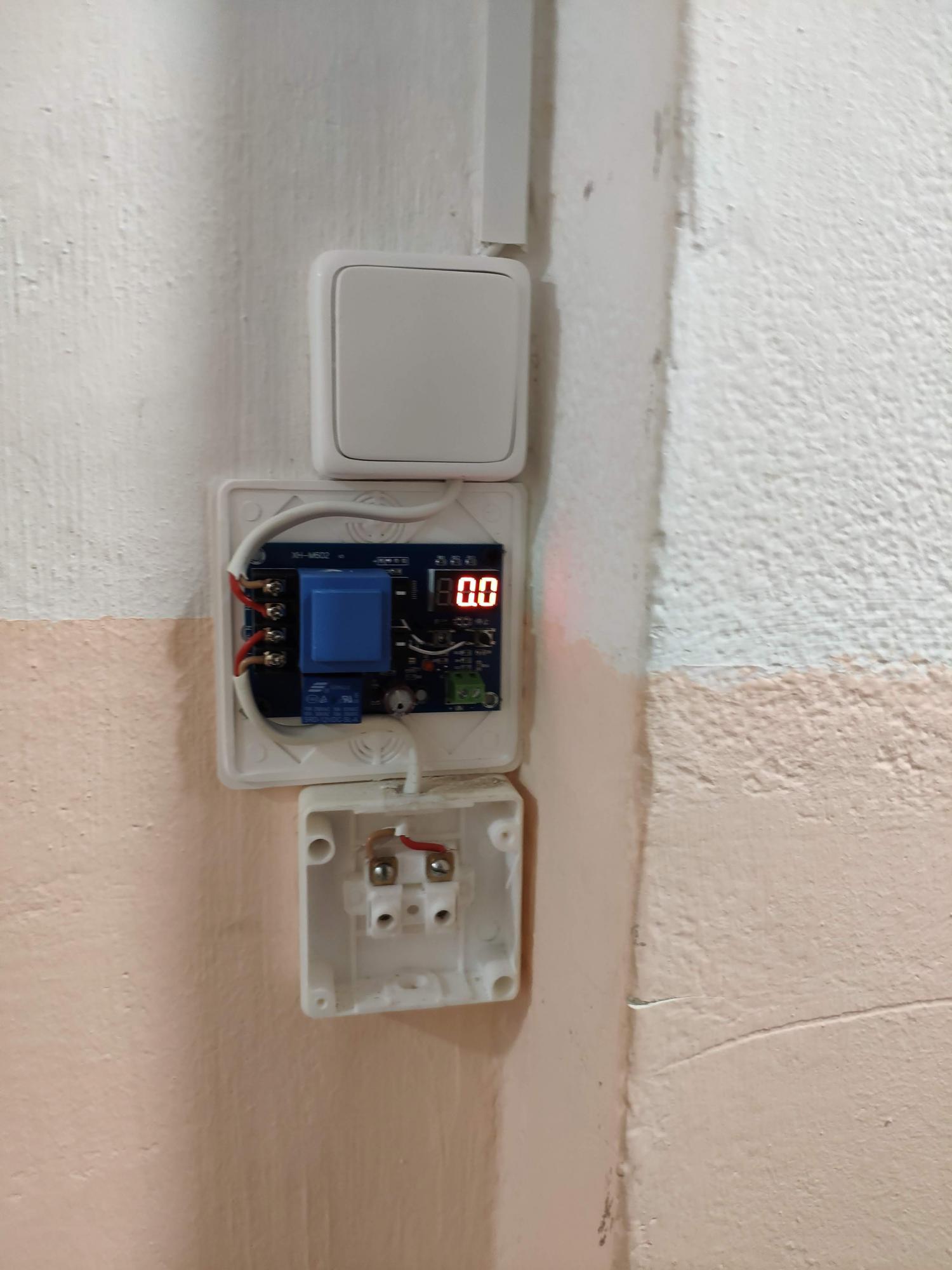

Цитата: Киса от 01 Март 2020 в 10:33контролируя время заряда
Можно и не контролировать Есть такая штука называется Charger Controller XH-M602 Ставится перед розеткой. Например поставили 54.6в при заряде аккумулятора до этого значение отрубит розетку, так же выставляется и минимальный порог, скажем упал заряд до 54.4 снова включит до 54.6 Покупал на али за 220р. Себе уже поставил в подъезде, где заряжаются самики.

Цитата: Alex-Himki от 02 Март 2020 в 10:07Controller XH-M602 Ставится перед розеткой. Например поставили 54.6в при заряде аккумулятора до этого значение отрубит розетку, так же выставляется и минимальный порог, скажем упал заряд до 54.4 снова включит до 54.6 Покупал на али за 220р.
только проблема что при зарядке достигнув 54.6v (даже не говоря о сопротивлении и предположив что оно мерится прямо на батарее) батарея далеко не полностью заряжена!  и чем больше ток зарядки тем больше % надо добивать в CV-mode продолжая подавать эти же 54.6v  еще час или 4 часа.  со штатной зарядкой недозаряд будет около 15%.
