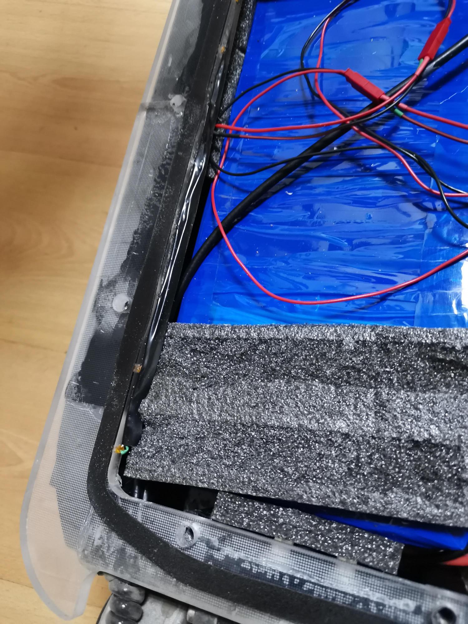

А вот теперь и подумай какова будет цена ошибки при фрезеровке фрейзером,я пытался фрезой сделать канал для светодиодной ленты глубиной 3мм,что то пошло не так и фреза насквозь прошила лист, :bn:и пришлось с одной стороны алюминевый скотч лепить,поэтому ребята,режьте лобзиком с отступом от чистовой линии мелкой узкой пилкой по металлу на небольших оборотах,а потом дошлифовывай до чистовой линии или на гриндере или напильником,если напильник острый то получается весьма быстро и точно,заготовку зажимаем в тиски (без фанатизма).

В общем, перед тем как суваться с лобзиком, необходимо пройтись приблудой:
Эту сделал из попы скальпеля дремелем, отрезным диском. Кромка как у резца.
Сначала просто прикосновением - снимает тонюсенькую бороздку, потом уже с нажимом, пока не надоест.
В результате изымаемое количество материала уменьшается => нагрев меньше.
Далее пилка лобзика идёт более менее по борозде. Если не дёргаться.
Если пилить прямые и любые резы фигурной узкой пилкой – трение будет минимизировано+у неё разведение зубьев немаленькое как правило - борозда широкая.
С маслом неудобно – борозда становится невидимой, грязи много, эффект не стоит гемороя. (мытья всего от масла потом, уборки масляной стружки отовсюду)
Припуск на выравнивание края брал ~0,5 мм. Именно столько можно снять грубым напильником и при этом задолбаться в меру. (фрезера нету увы, прямошлифовалкой - страшно)

Блин, 6 мм работать скрайбером нормальным - милое дело вообще. Главное, не торопиться с ломкой, не полениться, пройти лишний разок, особенно у закраин. И обязательно что бы с двух сторон!
Я моделизмом занимаюсь, делал себе полки для красок, работать с оргстеклом аж понравилось. А скрайбером делал не модельным, он для этих целей тонкий и, честно говоря, жалко его, дорогой он. Просто затачивал уголок на обычном полотне по металлу (пополам поломанном), с одной стороны заточил "зуб", с другой стороны изолентой перемотал, типа, ручка, и поехали. Главное, по линейке первых пару резов правильно сделать, а потом по канавке уже и так идет.

Я делал так:
Обвел крышку деки на оргстекле, выпилил с запасом лобзиком, приклеил на двусторонний скотч к деке, и фрезером с обгонной фрезой добил на чисто. Внутреннее отверстие и выборку под гуся делал аналогичным образом, по самодельному шаблону.
Торец обрабатывал водной наждачкой 120-180-240-320
Кстати оргстекло из старых 19" мониторов.

пилите органику чем попало, лишь бы с каким то "запасом" и не "провалить" размер. Потом этим - https://cdn.vseinstrumenti.ru/images/goods/rashodnie-materialy/instrument/679290/0x0/5916171.jpg крайне быстро и аккуратно допилите в размер. Пыли только много... Жрёт всё, и органику и люминь и чернуху и нержу. С оборотами сами определитесь, ну или нажимом, если нет регулятора оборотов.
И пазы выбрать можно, а при желании, если рука крепка и диск под углом поставить и под ленту канавку выбрать можно.
