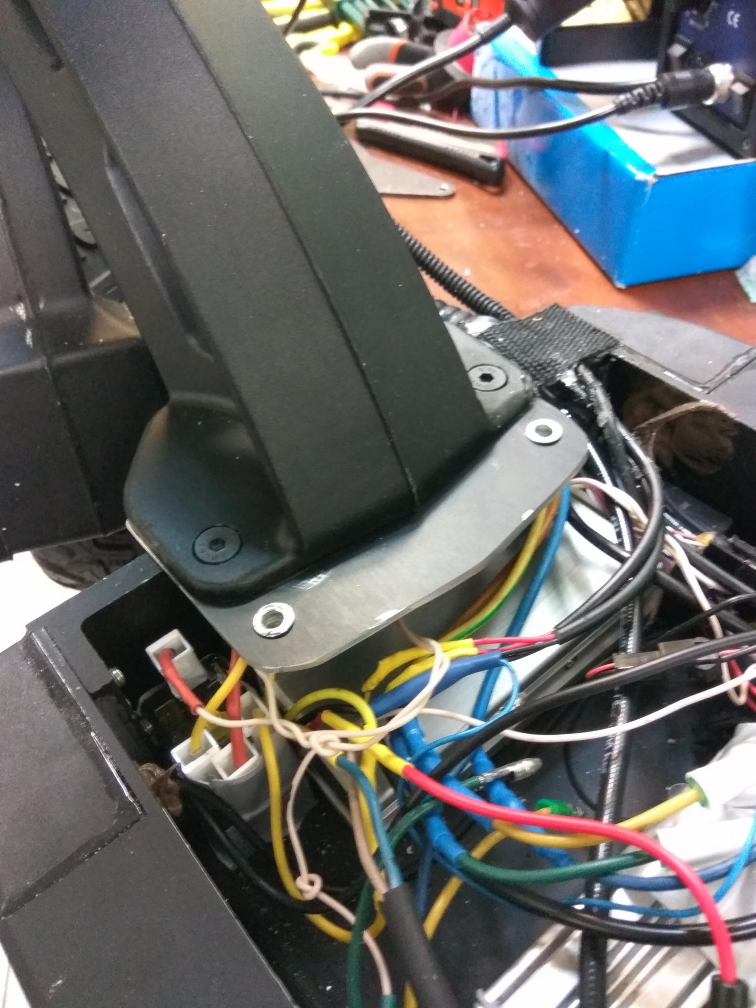

я установил оргстекло 6мм но можно и больше,с низу фрейзером сделал канал глубиной 3мм туда и вклеил светодиодную ленту,ленту желательно у которой как можно больше диодов на 1м,саму проставку я зашкурил что бы была матовой,так лучше почему то распространяется свет в ней,подключение на 12вольт,надо обязательно понижайку с 48в на 12в,управляется контроллером и пульт дистанционный,только пуль который работает на частоте,с инфракрасным диодом не пойдет.Проводки от ленты аккуратно приклей к оргстеклу и покрой защитной какой нибудь лентой,тканью,что бы не перетерлись они же тоненькие.Включение подсветки дэки можно сделать с включением фар,у меня дэка включается только когда ключь зажигания включен

очертил и пилишь просто лобзиком узкой пилкой,после чего обработка среза,я делал на гриндере а потом просто шкуркой, можно напильником,а потом шкуркой,
надпись не смотри,это кусок оргстекла от рекламного щита
А выборку в середине листа  делать не стал? Я то буду обязательно - уж если делать подсветку, то пусть и места в деке сразу заодно будет побольше.
