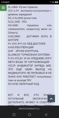

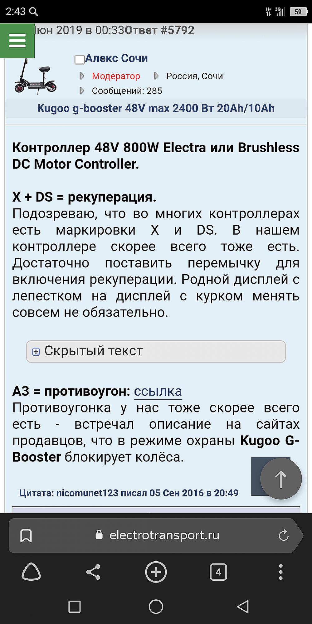

Пробовал найти рекуп, электронный тормоз на стандартном бк, пайкой провода с концевика на X, X+DS, A3 контроллера
ничего не вышло, решается я так понимаю заменой только курка...

я у кого то видел видео кажись на ютубе,там человек объясняет куда какие выводы на контроллере причем не только вывод припаянных проводов,а еще и просто контакты- выводы на плате, что за что отвечает,вот там и были контакты для рекупа и эл.тормоза,он сказал что надо смотреть на плату контроллера, скорее всего и наша плата под это заточенна.
Alexandr85
Я туда, куда надо якобы паял
, тоже курил Ютуб и т.д, только EBS у нас нету на контроллере.

выводы для активации функции должны замыкаться на минус(массу платы)
Цитата: Alexandr85 от 16 Апр. 2020 в 22:01
Я туда, куда надо якобы паял, тоже курил Ютуб и т.д, только EBS у нас нету на контроллере.
вполне возможно что у нас на плате этих функций нет
Alexandr85
Так и делал, на массу.
Добавлено 16 Апр. 2020 в 22:05
Но почему с другим бк работает, без замены контроллера...🤔

Хотя погоди,эту функцию активирует лихо, курок с синим дисплеем,значит на контроллере все это по умолчанию есть

Вот и я про тоже, скорее всего в БК прошивка другая

когда с пайкой экспериментировал в настройках БК функцию рекупа активировать не забыл? При чем он может работать или на высоких, или на малых скоростях, два варианта.
