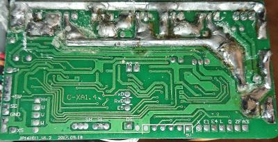

Aglor
Всем привет! Может подскажет кто по рекуперации? Тут ктото говорил, что надо спаять X+DS. На видео я смотрю там паяют кто-то X+провод от тормоза паяет. Ещё был вариант, что "земля+
UBS" Вообщем не хочется спалить контроллер, вдруг есть кто подскажет?
Aglor
вот такой контроллер у меня
