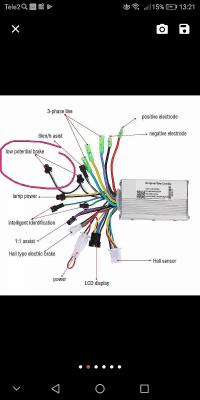

Ну кому как меня напрягало, даже скажем бесило (но жить с этой проблемой можно вполне) но мне уже пофигу у меня сгорел контроллер и я заказал на али другой, теперь у меня нет проблем со сбросом скорости:-) теперь у меня проблема  как подключить все оборудование (фары там всякие и все другое)

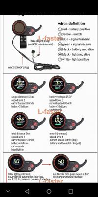

Добрый день, прошу помощи в решении проблемы) на курке lh 100
вылезла ошибка Е10(в инструкции"получение сбой связи") до этого прокладывал провода в деке, подумал что перебил где-то! Позвонил от платы курка до контроллера все вроде норм, мож кто сталкивался? Гугл не помог...  :bn:
